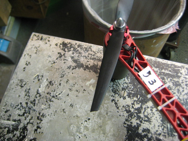

Wanneer ik de trottle stick, volledig naar beneden druk (gooi) blijven de schroeven nog een heel kleine tijd doordraaien. Toch voldoende om in mijn beperkte testruimte(garage) ergens tegen te slagen en (kleine)brokken te maken. Hoe vermijden? Het Start-Stop bevel zal veel te traag zijn.
Hierbij aansluitend, kan een licht beschadigde prop nog dienen voor testen(hooveren enz.)
http://www.uploadarchief.net/files/download/img_4188.jpg

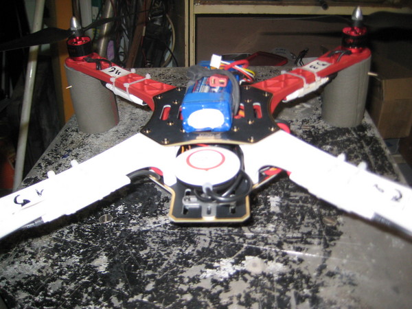

Hierbij nog een foto van de plaats waar ik mij GPS heb geplaatst. Graag advies!!!
http://www.uploadarchief.net/files/download/img_4186.jpg

GPS is ok
Die kapotte prop weggooien!
In je naza software staat het wel op immidiately om je motors te stoppen?
