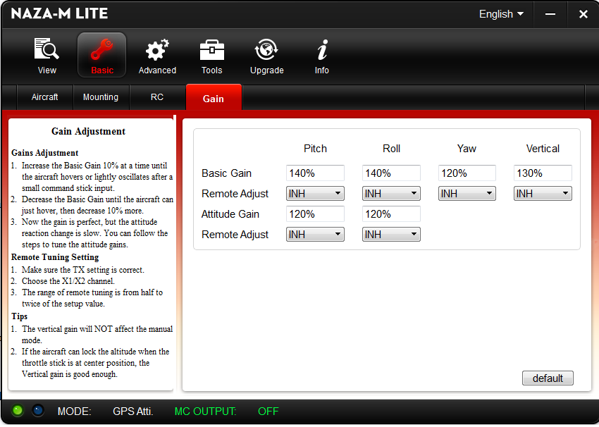

tijdens het dalen is mijn f550 erg onstabiel. hij wankelt de hele tijd totdat ik weer gas bij geef en dan is ie meteen weer stabiel.
heb ik nu een te hoge of te lage gain? heb zelf al paar andere instellingen geprobeerd maar kom er nog niet uit.
(huidige instelling)
Alvast bedankt
