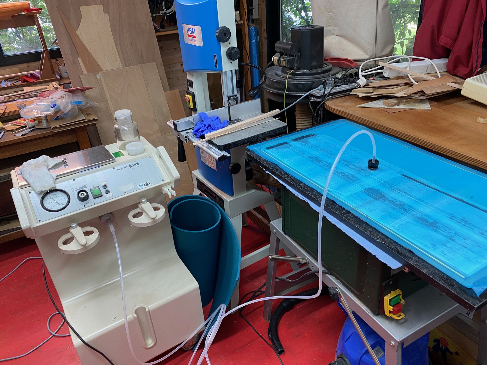

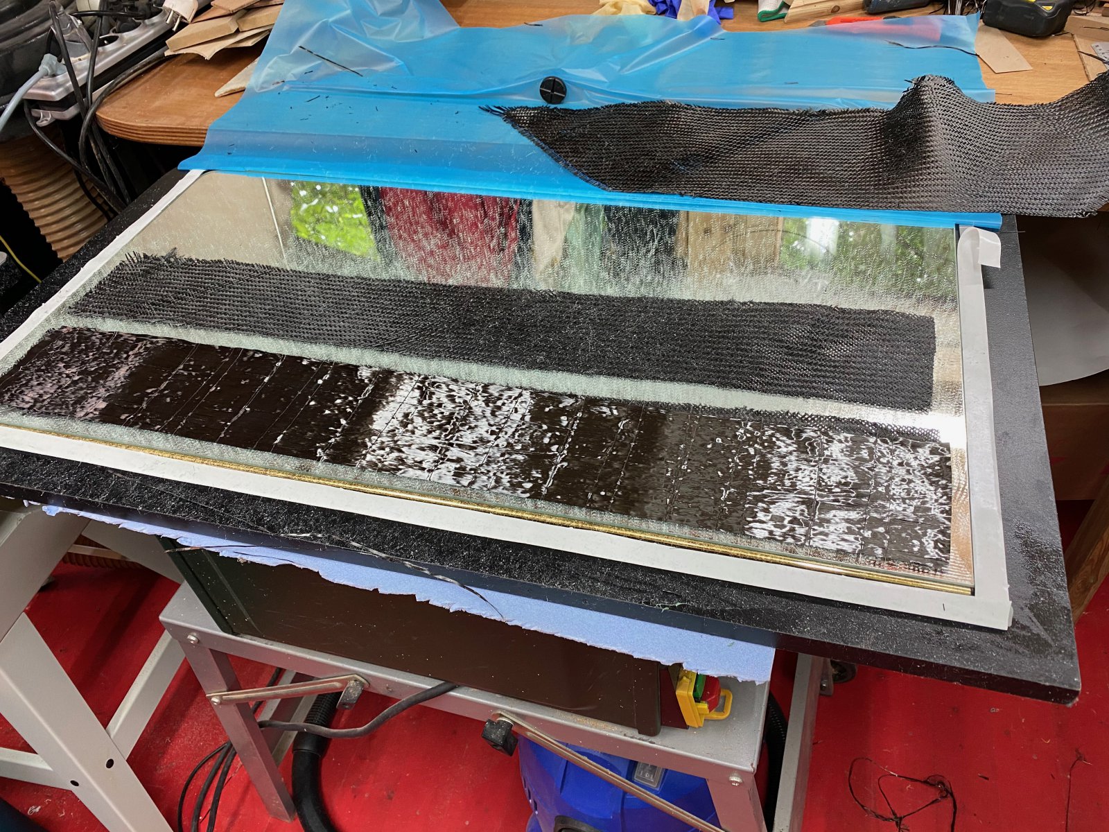

gisteren een beetje zitten 'pielen' en eindelijk mijn vacuum tafel gemaakt. van een oude spiegel en een afgeschreven liposuctie apparaat, dat heel mooi instelbaar is en gemakkelijk een ingestelde waarde gedurende een paar uur vasthoudt. meteen maar wat carbon laminaat gemaakt voor een M-klasse kielvin. diagonaal twill aan de buitenkant en unidirectioneel aan de binnenzijde. laat het nu twee dagen uitharden. Ben benieuwd wat er onder vandaan komt. dan ga ik het om een carbon tube heen buigen en nog een hele dunne strip of rod tussen de platen aan de voorzijde. Zal wel een aantal pogingen kosten om de juiste procedure te pakken te krijgen. Kopen is een stuk eenvoudiger, maar het gaat natuurlijk ook om de lol van het zelf maken.

het vacuüm had ik op 0,6. Als iemand ervaring heeft, hoor ik het graag.
Nou Hay, het ziet er weer goed uit! Alles weer met chirurgische precisie zullen we maar zeggen! Ik heb er helaas geen ervaring mee maar volg je met belangstelling:banana:
