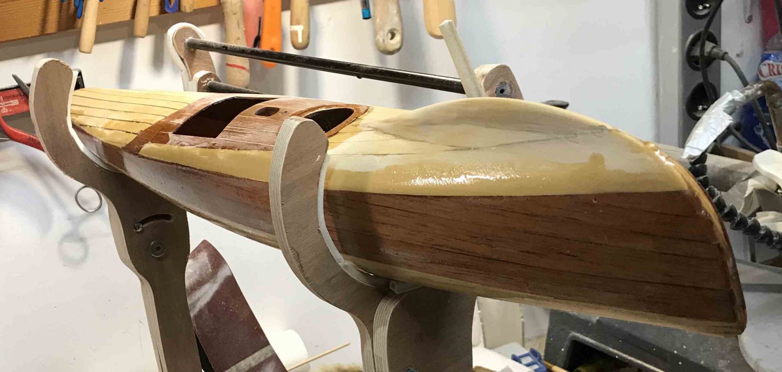

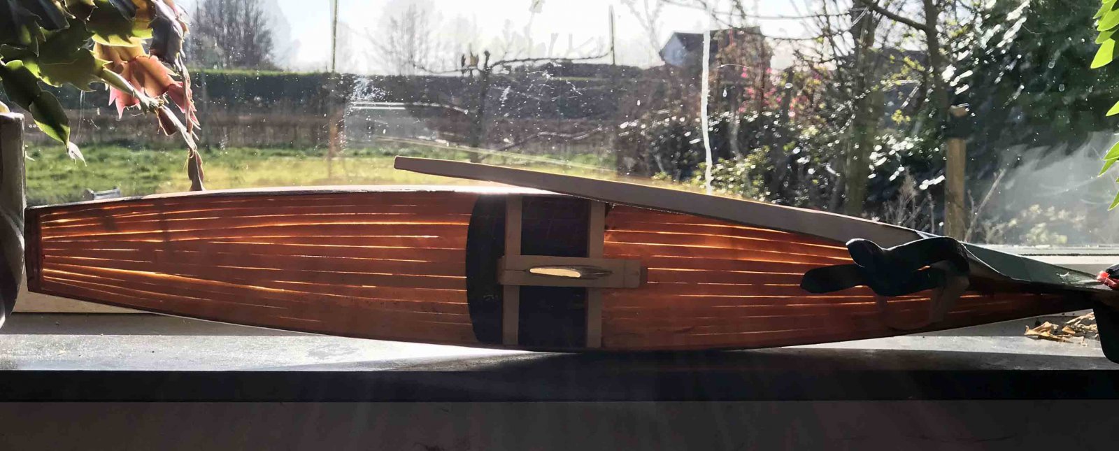

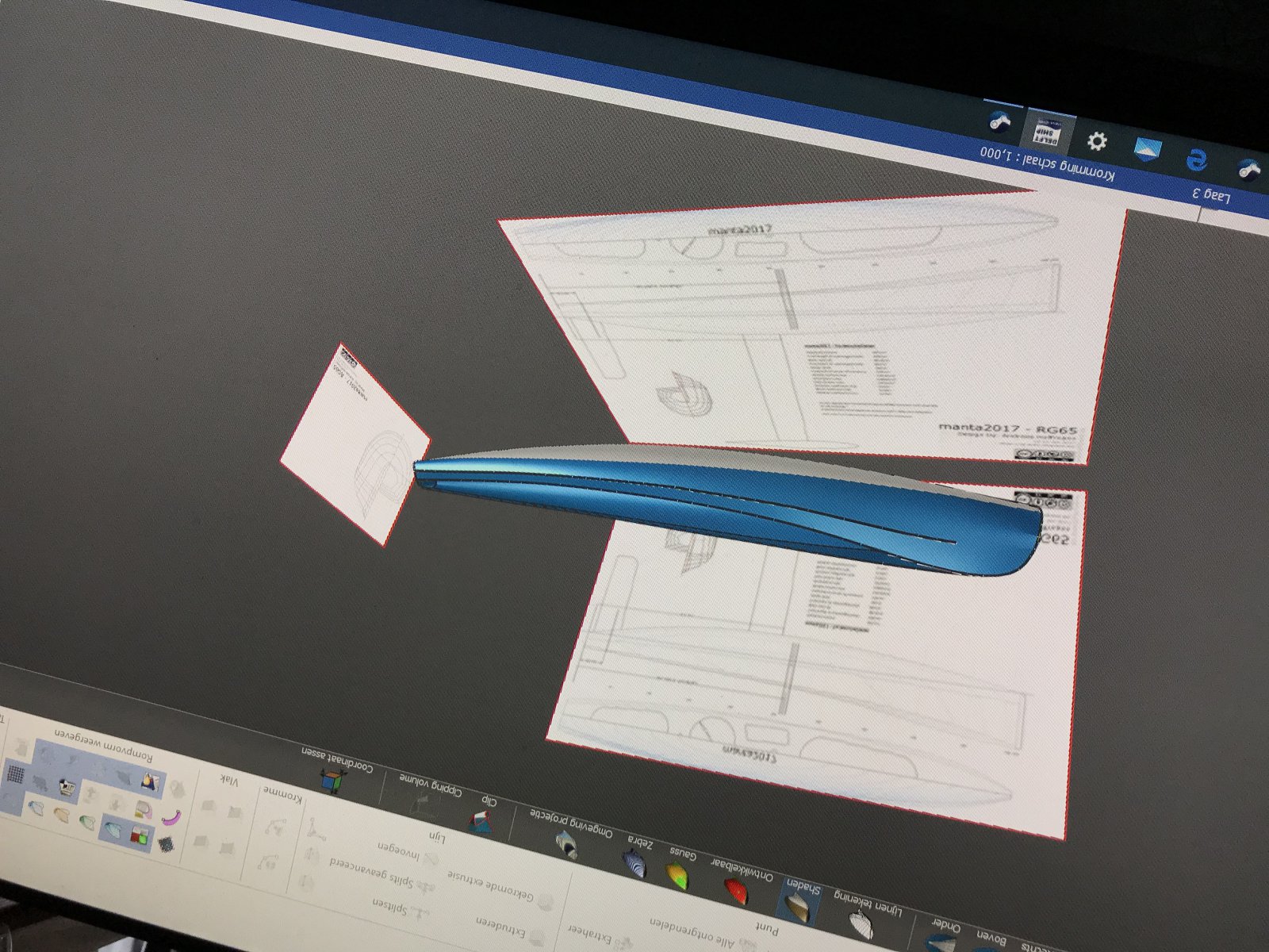

Hallo, ik ben geen regelmatige forumlezer, maar door corona aan huis gebonden, lees ik met plezier jullie bijdrages. Ik heb zelf een aantal houten bootjes gebouwd en test ze uit bij RG65 wedstrijden. Ik ben echter een beroerd radiozeiler. Naar aanleiding van zelf ontwerpen van bootjes en neuzen: Een half jaar geleden heb ik de voorkant van mijn (ongeveer) Orion Edge afgezaagd, en er een negative wave piercing boeg op gezet. Die ging mooi door de golven. (foto) Voorheen trok hij een veel te grote, remmende boeggolf. Thuis door Corona creatief geworden. Ik heb een min of meer Manta bij de boeg samen geknepen in Delftship, de ronde bovenzijde van de Orion Edge erop geplakt. De gebogen naar binnen gekeerde gangboorden geven veel stijfheid aan het ontwerp. Doorsnedes geprint, latjes yellow en spanish cedar gezaagd en samen geplakt. Ben nu halverwege de epoxy. Een negative gestroomlijnde boeg maakt het misschien makkelijk om weer snel omhoog te komen of onder water gewoon door te zeilen. In elk geval leuk om te proberen. Ik bouw met houten latjes op wegwerp spanten, met epoxy over de latjes. De latjes schuur ik van binnenuit bijna helemaal weg en houd zo een licht epoxy bootje over met robuuste hout look. Ik heb wat foto’s geplakt maar heb geen idee wat ermee gaat gebeuren.
mooi project, Phielp. Dat is wel een beetje wat ik bedoelde met het model dat ik in gedachten heb. Gaaf om het ook gewoon te doen. Welke klasse is het, die je nu bouwt? weer een RG 65? Je moet er eigenlijk een eigen draadje over beginnen, waarin je ook je ontwerp beter kunt laten zien. Ik moet me toch echt dat werken met een ontwerpprogramma eigen gaan maken. Dat is toch wel heel leuk om te doen.

De RG65 is zeer geschikt om met zelfbouw bootjes te rommelen. Bijna alles mag en ze zijn snel gebouwd, of geprint in 3d. Je heb ook geen meetbrief nodig, alle bootjes varen onder hetzelfde nummer. Dus kan je tuig, kiel en roer makkelijk over zetten. En ik kan ze testen op de sloot in de achtertuin, tot die vol met prut groeit. Ik heb inderdaad al een aantal bootjes in de vuilnisbak gegooid (waaronder vijf rg65 ‘s). Ik ben niet het type dat bouwverslagen kan schrijven, eerlijk gezegd lees ik alleen dit forum, maar vind het wel interessant om over ontwerp of bouwwijze te lezen of discussiëren. Ik heb ook geëxperimenteerd met fineer, glasvezel en epoxy. Was geen overtuigend succes. Ik wil geen ingewikkelde techniek gebruiken daarom zijn met epoxy en föhn geïmpregneerde latjes de nu door mij geprefereerde bouwwijze. Een kale romp weegt maar iets meer dan een commercieel verkrijgbare superromp, met kielkast en mastkoker en roersteun van hout kom ik ca 30 tot 70 gr hoger uit. 3D geprinte bootjes die blijven drijven zijn zwaarder. Het is natuurlijk wel een uitdaging de juiste plankjes te vinden om de latjes uit te zagen.
