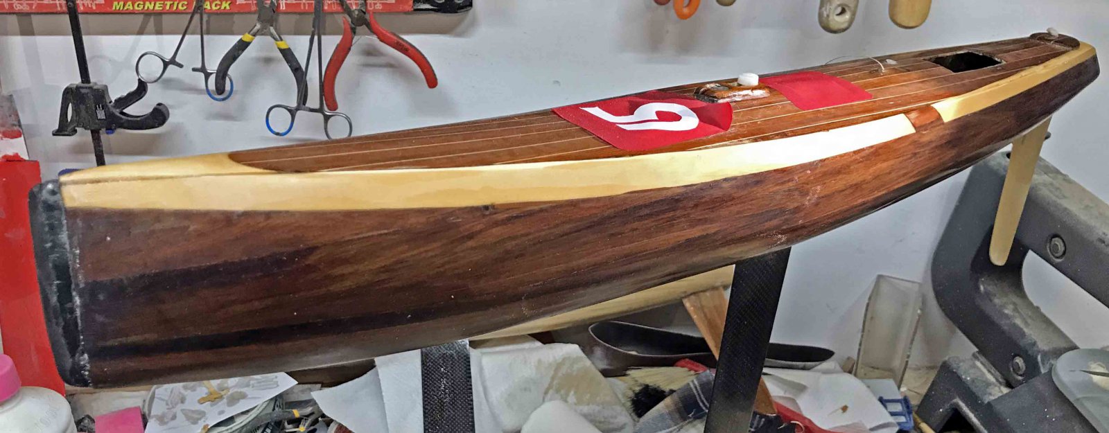

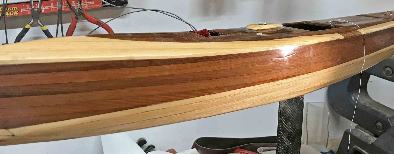

Ja red cedar is mooi hout, zuigt net genoeg epoxy op om keihard te worden. Ik deel je ervaring met balsa. Mijn enige bootje dat ik heb geverfd was van balsa, inderdaad een lelijke houtsoort. Je heb ook veel meer epoxy nodig om iets stevigs te krijgen. Red cedar is prachtig hout, licht, soms heel mooie tekening. Ik heb een Orion Edge zonder edge RG65 gebouwd van red cedar met yellow cedar. Ondanks voorzorg maatregelen bleek ik behoorlijk allergisch, met heftige niesbuien en hoestbuien die twee weken aanhielden. In deze tijd leek het mij beter maar even van red cedar af te blijven. Ik heb op een bepaald moment een mooie balk heel licht abachi gevonden (het gewicht varieert sterk per plank) vergelijkbaar met Balsa maar veel sterker. Gebruikt in combinatie met red cedar voor een aangepaste manta 2017. Cedrela, loofhout ceder, of spanish cedar is ook in heel wisselende kwaliteit, dichtheid en zaagsnede te koop. Dit is mijn eerste bootje met dit hout. Bevalt wel. Kijken of ik er een epoxy versterkte houten kiel van kan maken. Met red cedar is dat mislukt. Ik gebruik yellow cedar omdat ik het mooi vind, de paar grammetjes extra neem ik op de koop toe. Je kan de dunne latjes heel mooi buigen zonder dat ze breken. Nadeel van lichtgekleurd hout en de bouwwijze met latjes is dat je de naden wel erg ziet. Pauwlonia heb ik geen ervaring mee. Zal eens een latje uitzoeken en testen.
Helemaal mee eens. is een mooie combi op jouw RG65. ik heb ook een paar accentjes yellow cedar gebruikt bij mijn Ellipsis, maar jij hebt echt uitgepakt. Tja, dat Abachi is zeker heel wisselend in gewicht. van lichter dan Ceder tot bijna twee keer zo zwaar. Dus met de weegschaal naar de houthandel! Ga ik nog wel een keer doen. Ik heb net een hele mooie plank Cedrela gekregen van een vriend, die nog wat had liggen. dit is echt heel mooi in de draad gezaagd. het Cedrela waar ik mijn Ellipsis van heb gebouwd waren reststukken. dat maakt dat er helaas een paar stukken in gebruikt zijn, die ik liever had vermeden. Maar ja, ik had maar net genoeg. Vind het wel heel mooi hout qua kleur en tekening, dus van die plank ga ik dan toch nog eens een bootje bouwen.

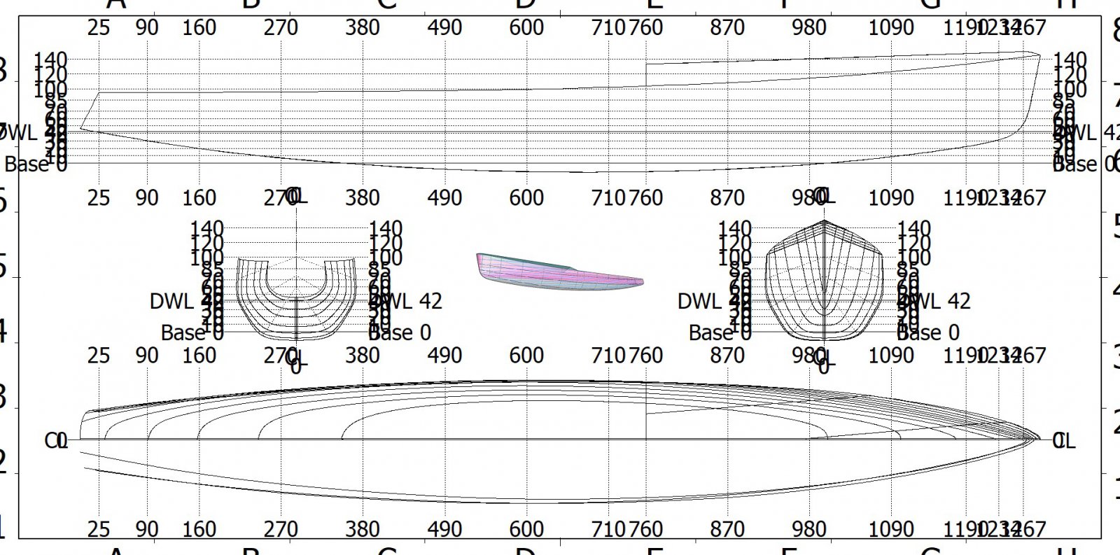

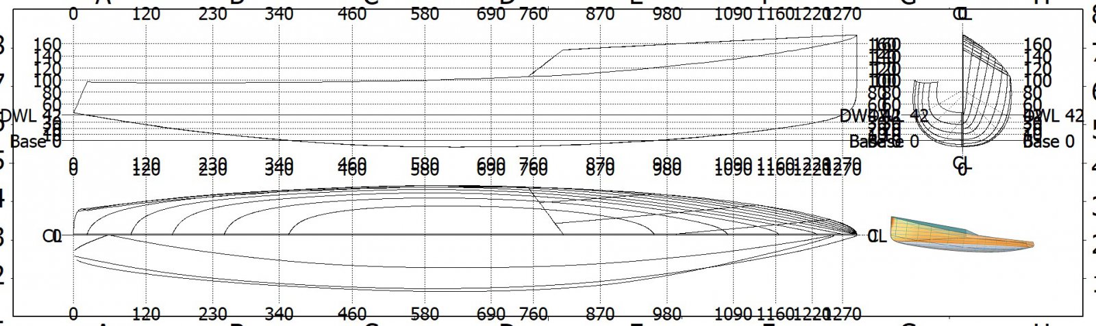

Voor een volgend M-project gaat de boeg weer met 3 cm omhoog.De V-spanten voor hou ik aan , zelfs goed te combineren met een steilsteven.De ronde knikken in Minky heb ik er weer uitgehaald. Maar eerst nog maar een tijdje zeilen met Minky en het een en ander laten bezinken voor de kiel gelegd wordt... Voor jullie info de lijnenplannen van Minky en Phantasy met de hogere boeg... Any words of wisdom? Ard
Ziet er goed uit Ard. Persoonlijk vind ik de lijnen van Phantasy mooier dan van Minky. Ik geloof zelf erg in een U vormig voorschip, overgaand in een vrijwel ronde middensectie, om naar achteren dan naar een grotere cirkel te gaan, dus een vlakkere curve, waarbij je dan een afgeronde kim gebruikt om de breedte niet uit de hand te laten lopen. Ook denk ik dat de rocker, en daarmee de volume verdeling tussen voor en achter een grote rol speelt. misschien nog wel belangrijker dan de spantvorm. helaas moet ik me nog een keer op het digitaal ontwerpen storten, maar zo'n ontwerp wil ik wel een keer bouwen. Het houdt ons in ieder geval bezig!!!
