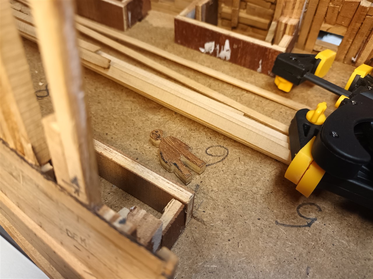

Het ventje is geboren/gezaagd ergens in 2017 tijdens de bouw van mijn vorig model.
Hij heeft niet echt een naam. Ik noem hem gewoon mijn assistent.
Jammer is, dat hij geen bal uitsteekt op de werf.:( Haalt geen hapje of drankje en zegt nooit "goe bezig " of iets dergelijks.:koud:
En als ik een zaag of mes boven haal staat ie stokstijf van schrik...:eek:
Maar hij is wel handig om je het verschil in grootte tussen mens/schip te kunnen voorstellen.:yes:
Dat ventje heeft dan ook geen mondje, neus of oogjes, kan niet missen dat hij er voor spek en bonen bij staat ...:D
Nee nee, hij ziet alles. Alleen een beetje te laat...

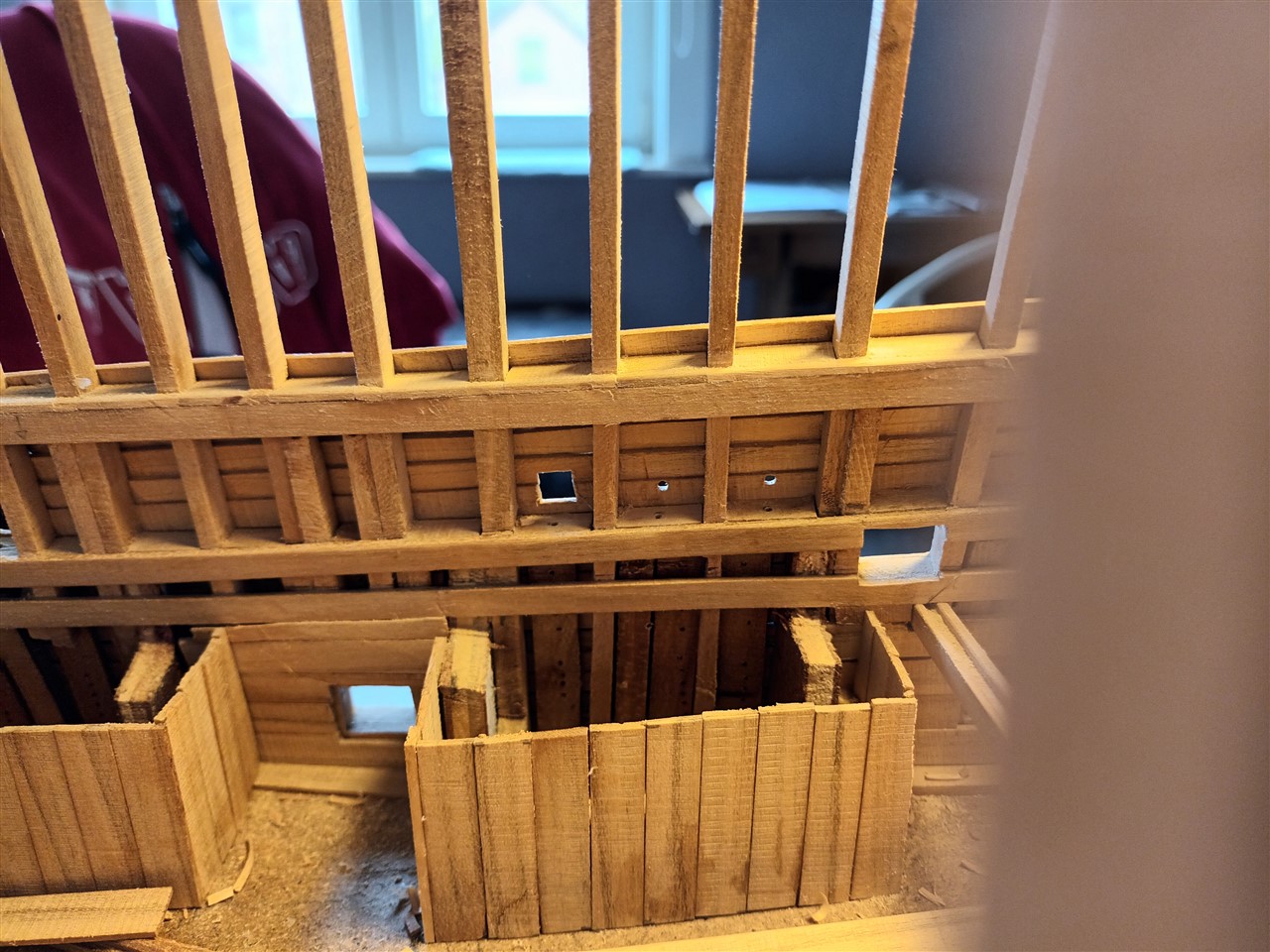

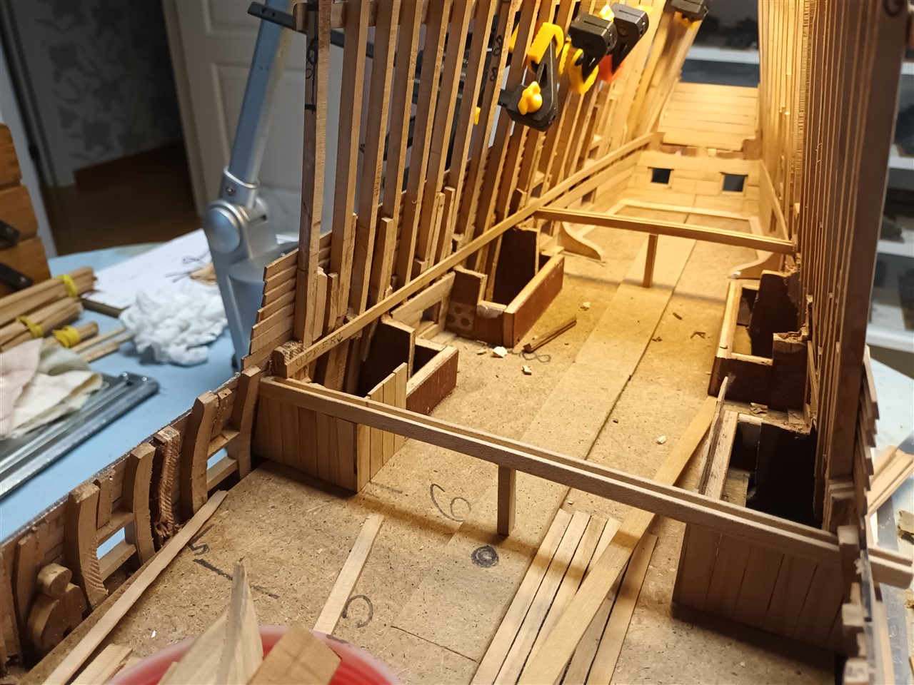

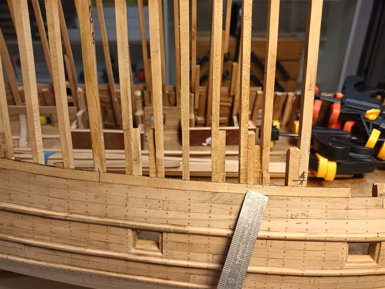

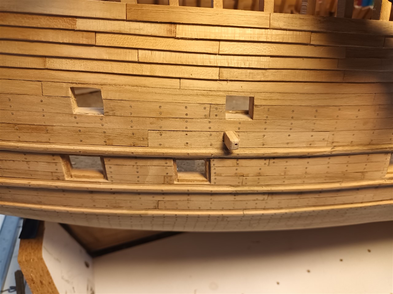

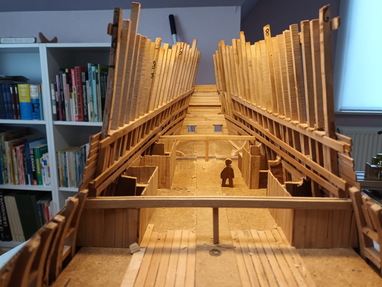

Tijden de verdere bouw ontdekte dat ik mij een beetje mismeten had. Waar een kanon poort moest komen zat het vol spanten...
En die kleine lag plat van't lachen....
LOL

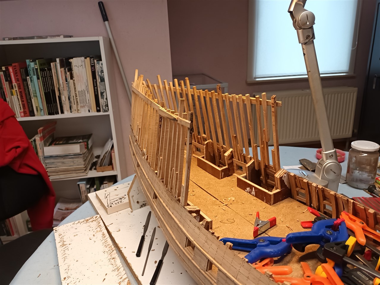

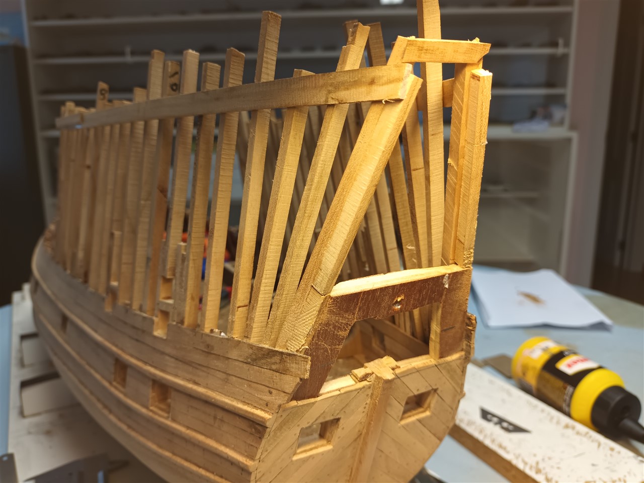

Verdere opbouw van het achterkasteel

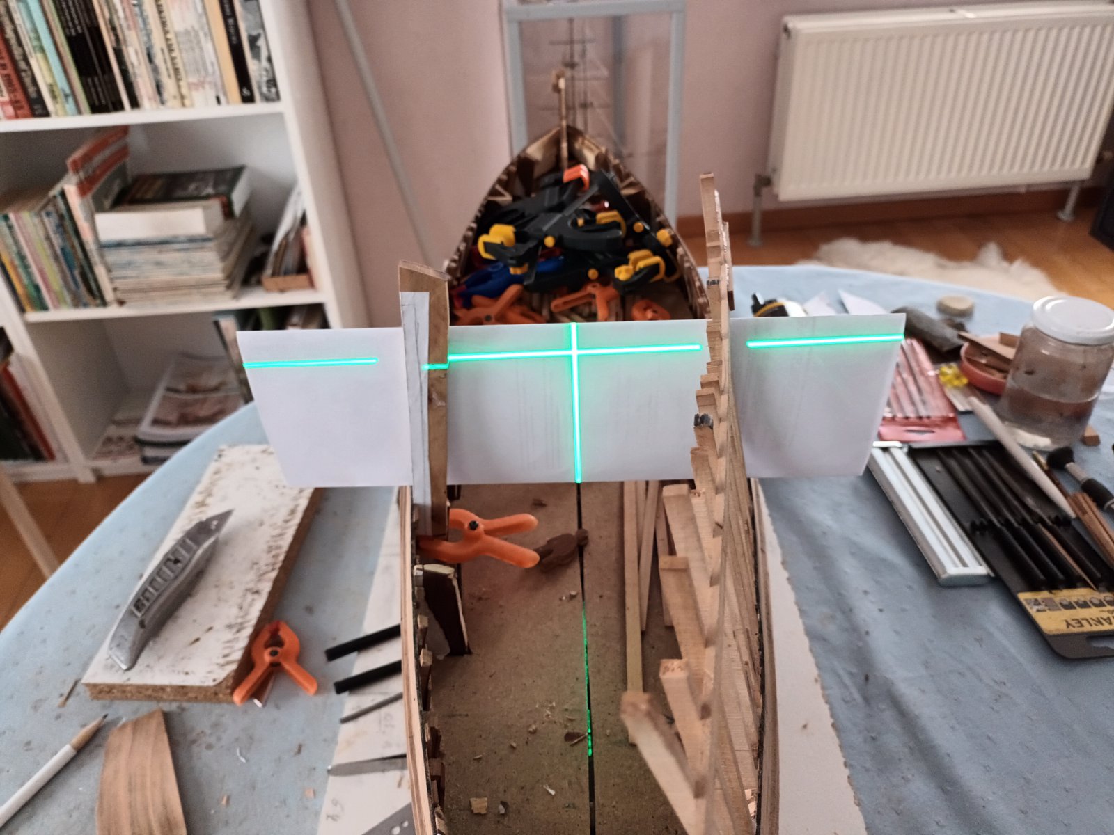

Spant 6 8 en 10 worden uitgelijnd met behulp van de laser.
Eerst netjes uitlijnen van boeg naar spiegel
En dan kan je makkelijk meten of alles netjes staat. En dan verlijmen.
Alle spanten zijn geplaatst
Kanonpoorten plaatsen en uitwerken

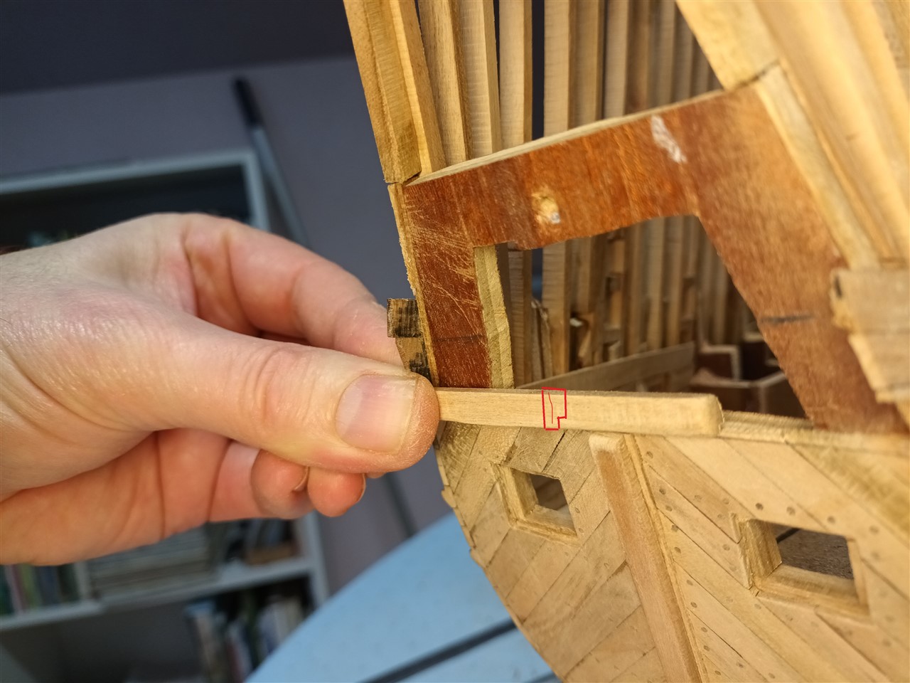

En, zoals in de eerdere post foutjes ontdekken... Waar een gat moet zijn zitten spanten.
Het voordeel van gewone witte houtlijm te gebruiken. Is dat deze terug zacht word door isopropyl alcohol.
inweken, lospeuteren en dan terug monteren, op de juiste plaats deze keer.
Bij dit soort bouwmethodes moet je blijven opletten. Ieder balkje, plankje dat je aanbrengt, daar moet je over nadenken, nameten. Maar dit gaat helemaal goed komen, krijgt steeds meer vorm.

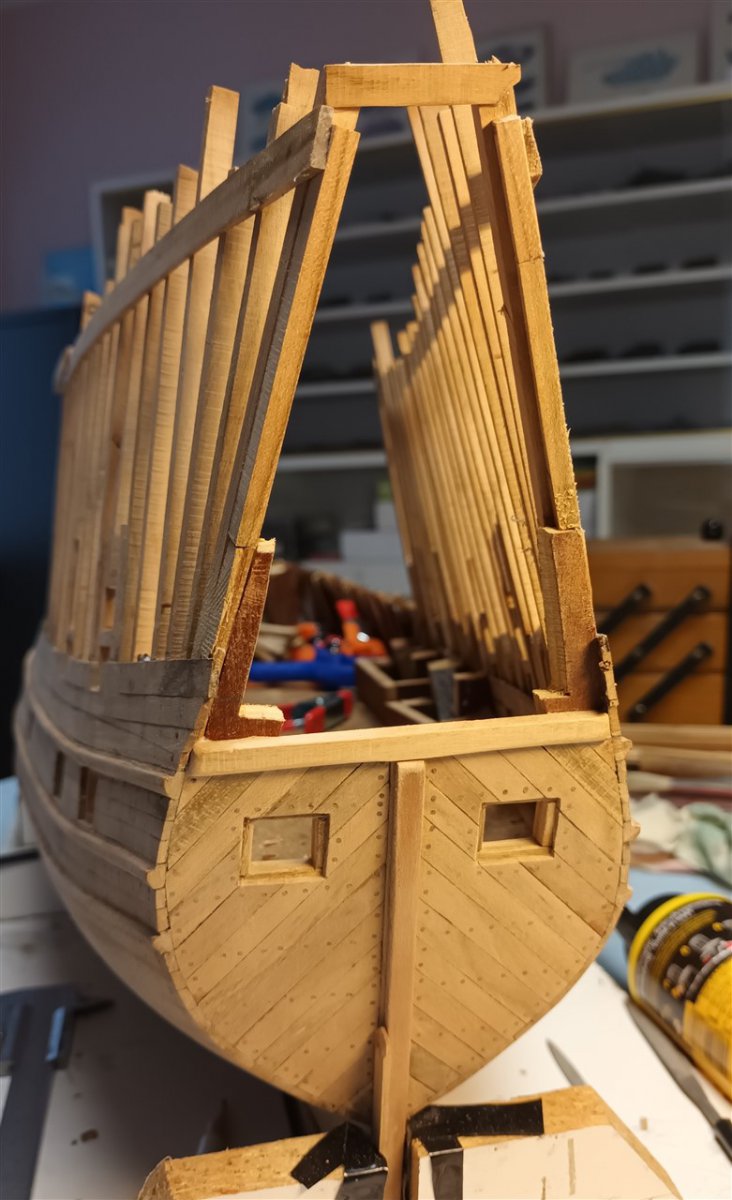

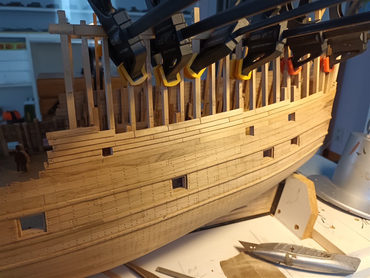

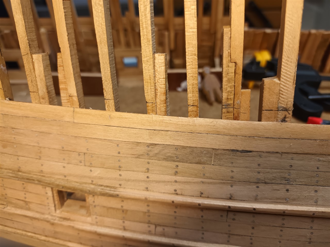

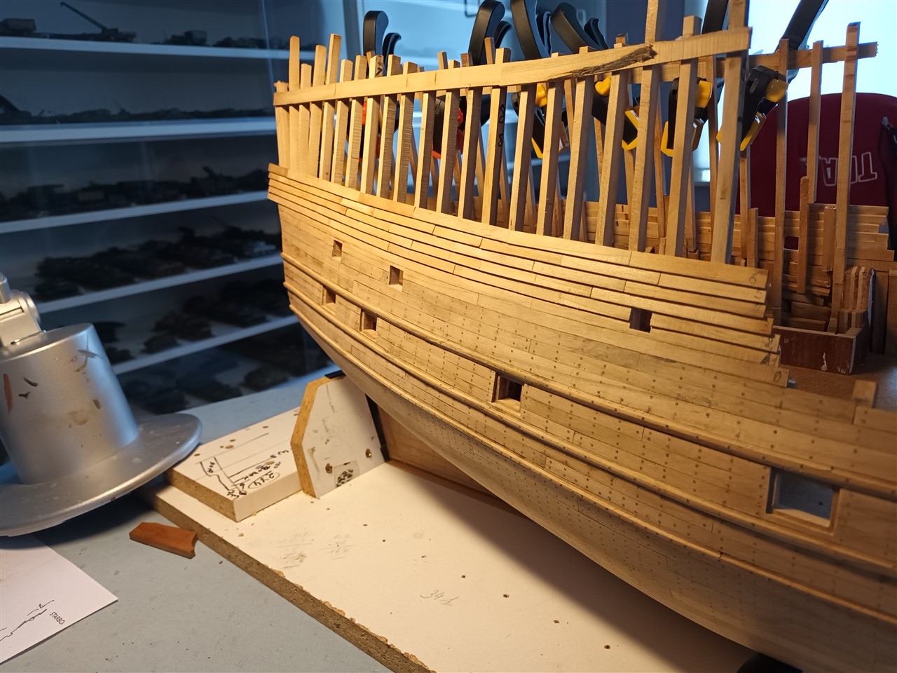

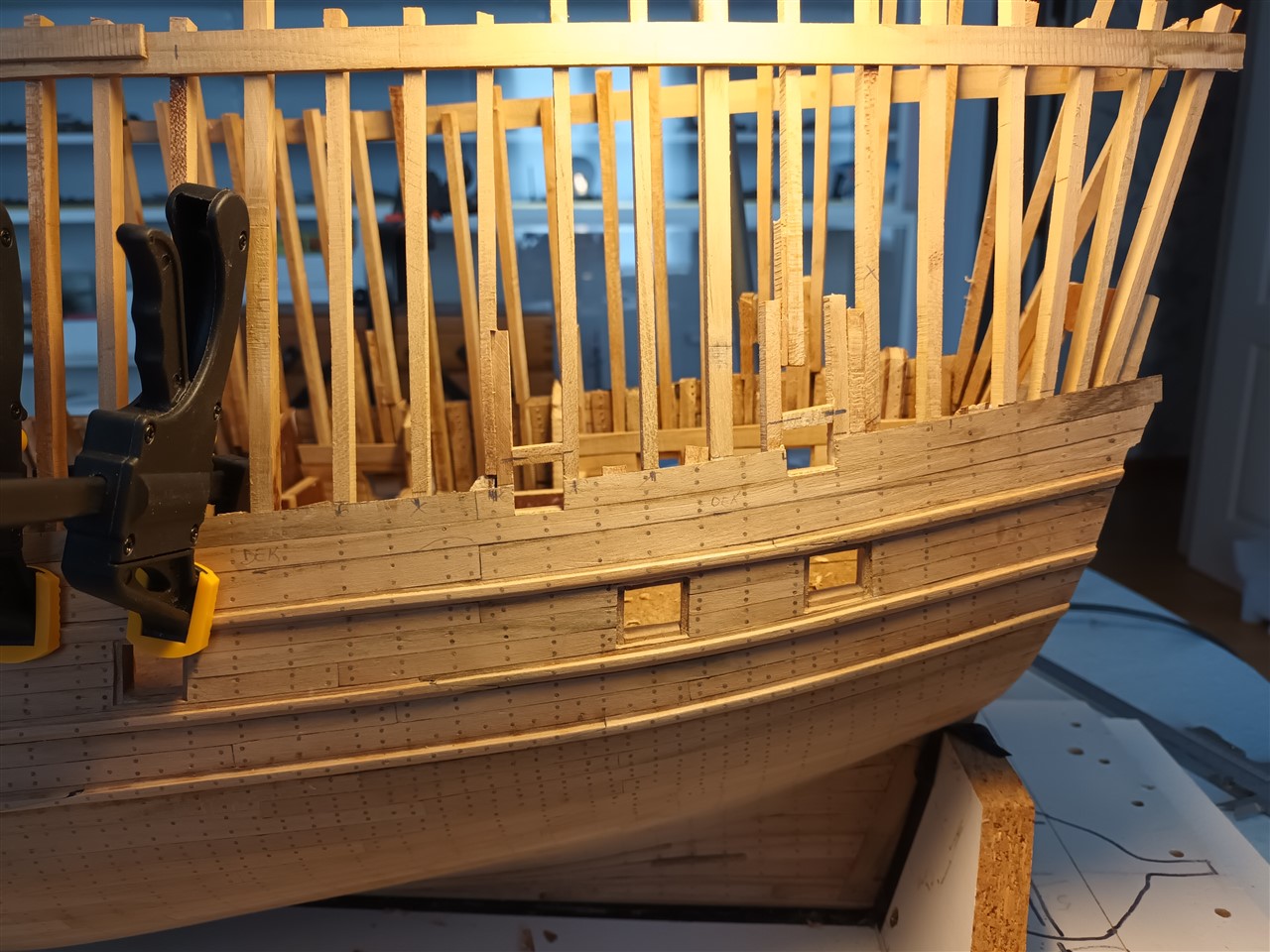

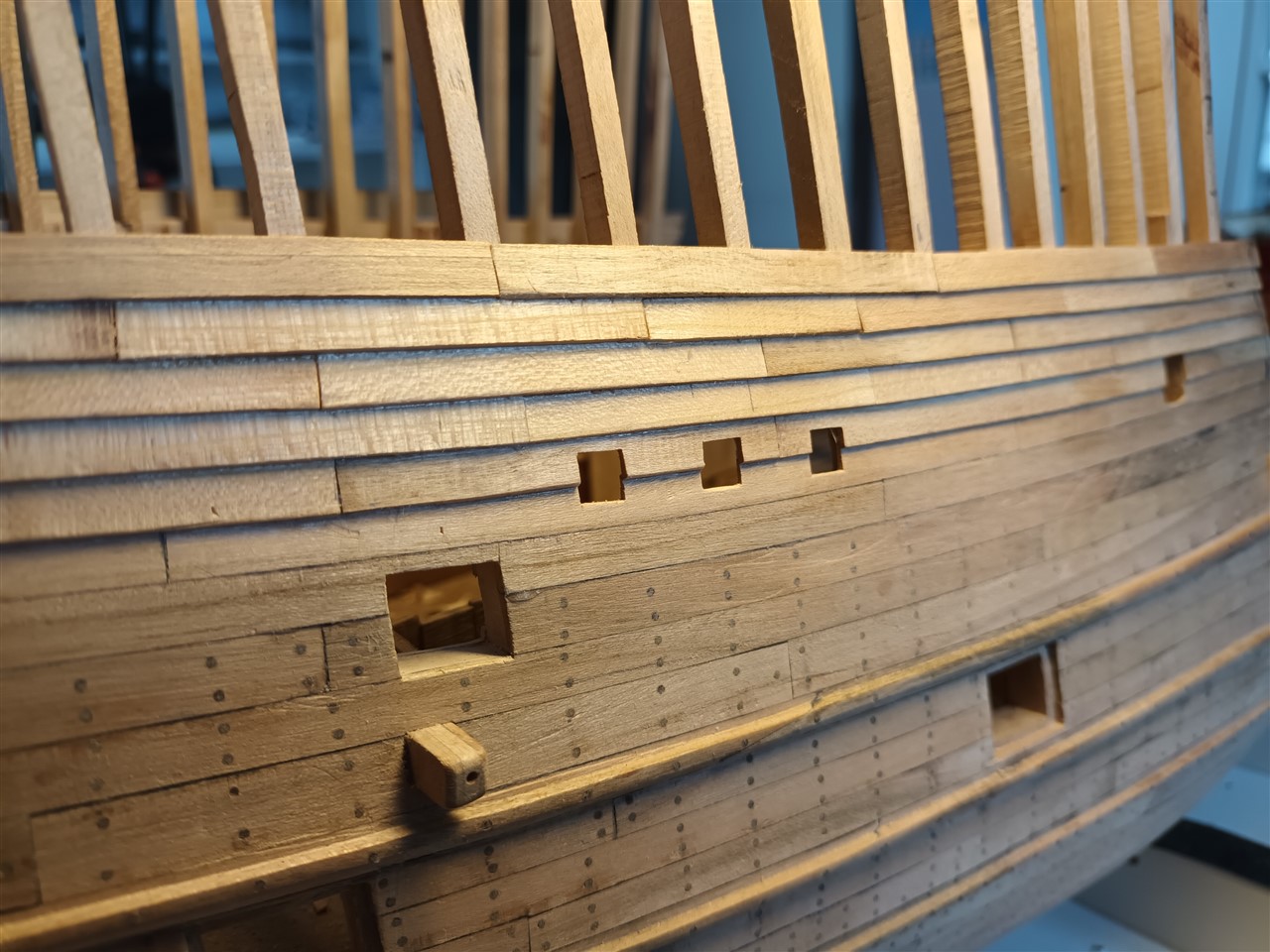

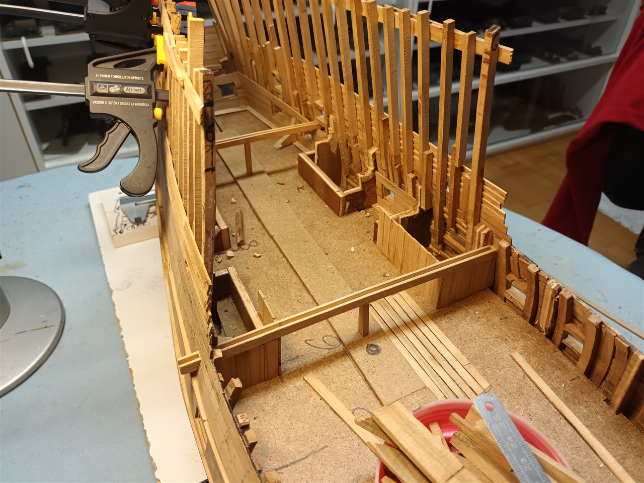

Ik startte met het deel dat volgens de overnaads methode beplankt werd. Deze planken waren niet gezaagd maar gemaakt uit boomstammen die gekliefd werden. lengte van de planken is niet langer dan 2.70 meter.

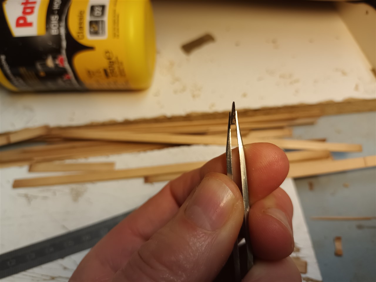

De eerste rij van deze planken werd eerst taps afgeschuind.
Boven elke plank wordt afgetekend tot hoe hoog de bovenliggende plank mag komen.
En zo gaan we verder
En toen was er een week vakantie in de zon, die nuttig besteed werd met opzoekwerk.

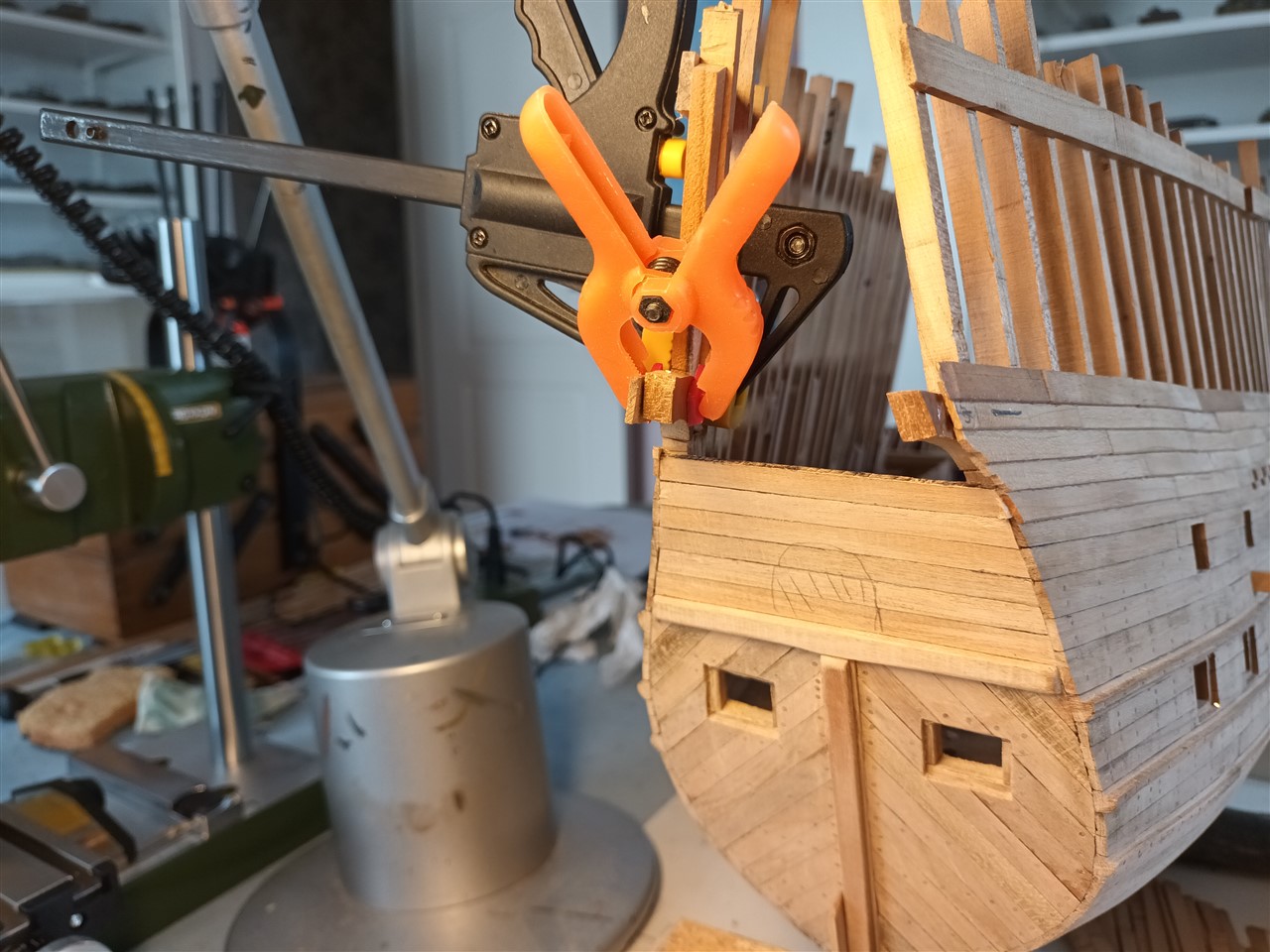

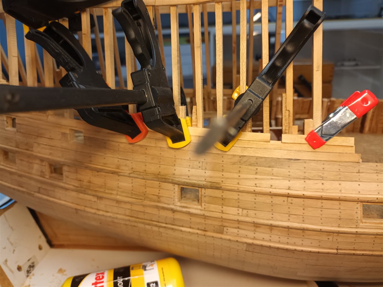

Terug thuis en verder met de beplanking. Bedoeling is om 6 lagen overnaadse beplanking te hebben. In totaal zou ik moeten uitkomen op 9. daarboven komen schilden.

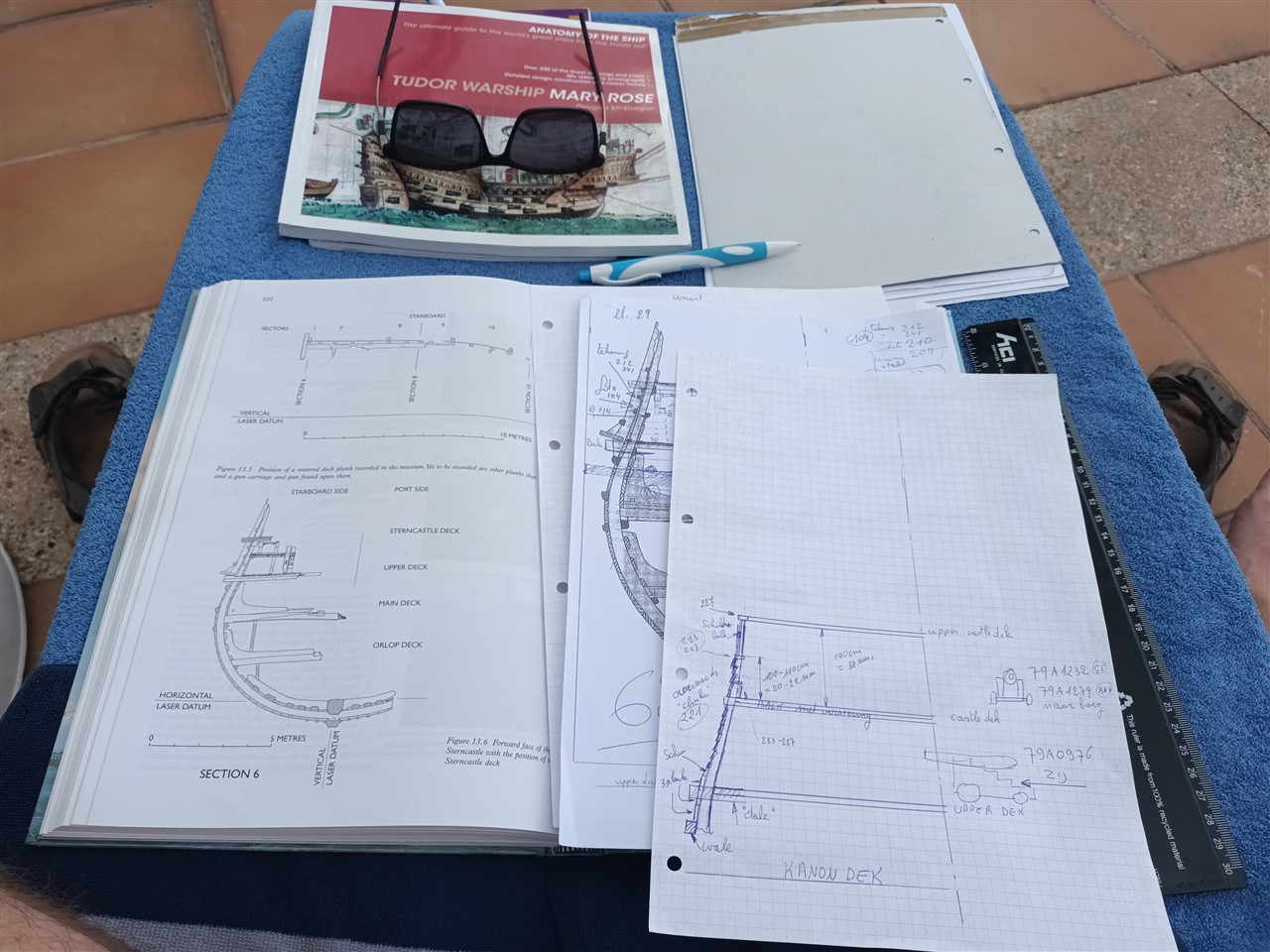

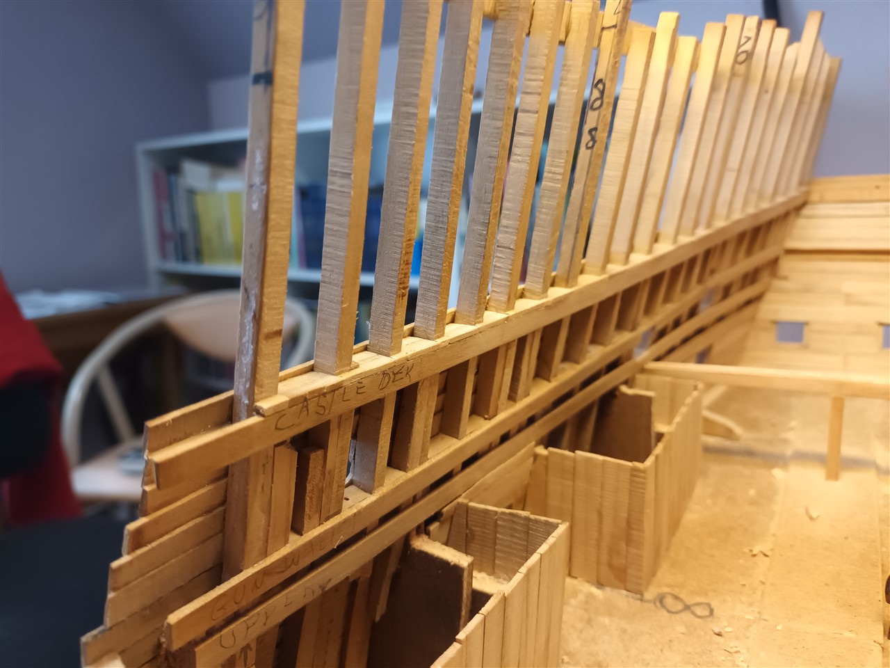

Om juist te zitten met de verhouding tussen de buitenbeplanking/schilden en de dekken Moet ik eerst de 2 dales plaatsen, die zijn bepalend voor de juiste plaats van het (upper) dek in het achterkasteel

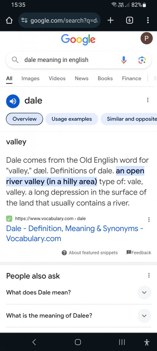

les Engels
Dale.. oud Engels woord.
De bedoeling is opgepompt water uit het ruim naar buiten af te voeren.
En als je pipi moet doen....Doe het in de dale aub
Vandaar de 2e onofficiele benaming "pisdale"... :rofl:

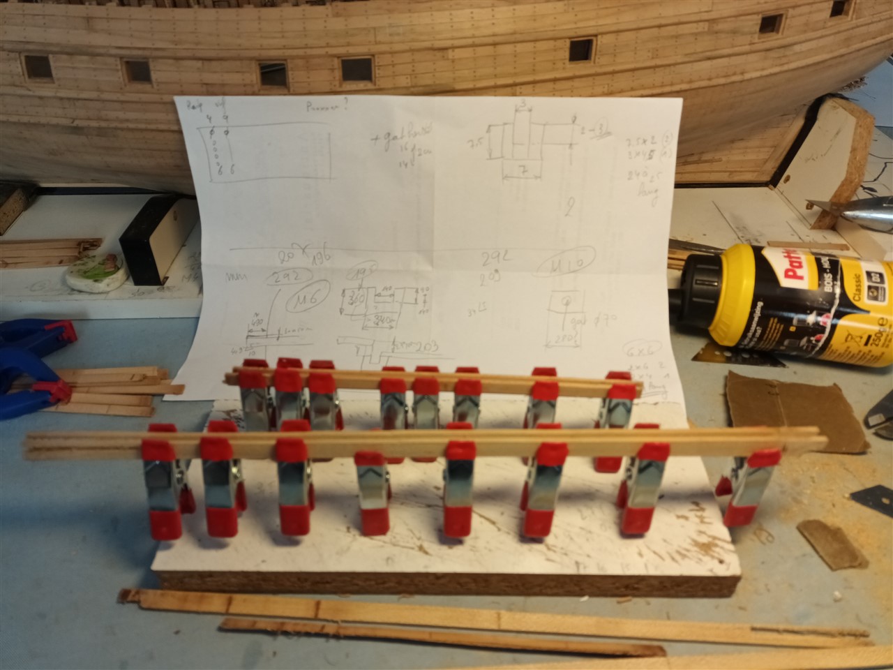

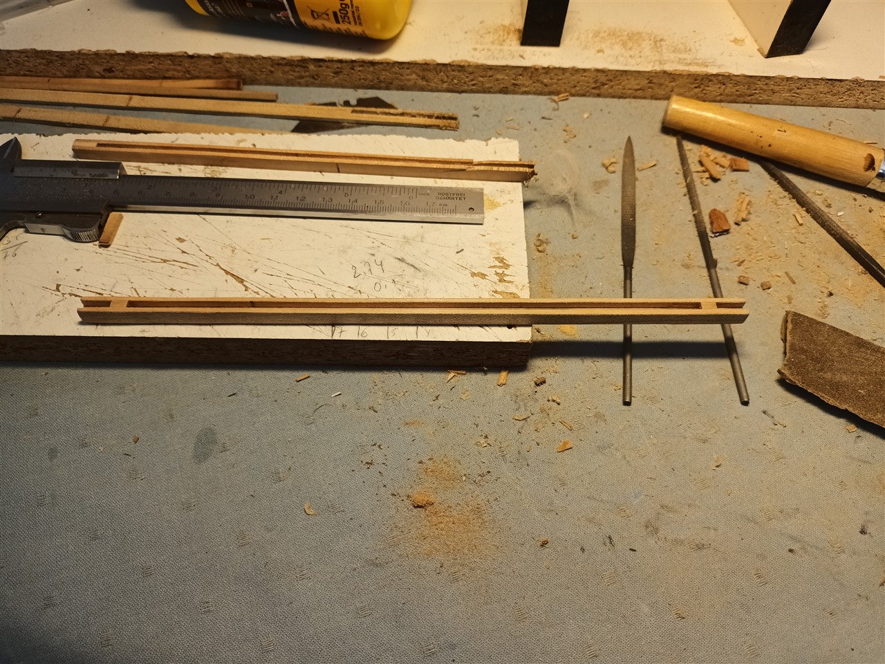

De "dales"
Elk is gemaakt van 3 stukken als basis
(slechte foto, excuus)
Klaar
De gaten aan beide zijden op dezelfde plaats maken was een uitdaging.
Tijdens het drogen van lijm van de dales wordt aan de binnenkant verder gedaan.
De steun onder elke dale is fictief, en later vrijwel onzichtbaar. Deze geeft de dale (als steun van het dek) een lichte curve

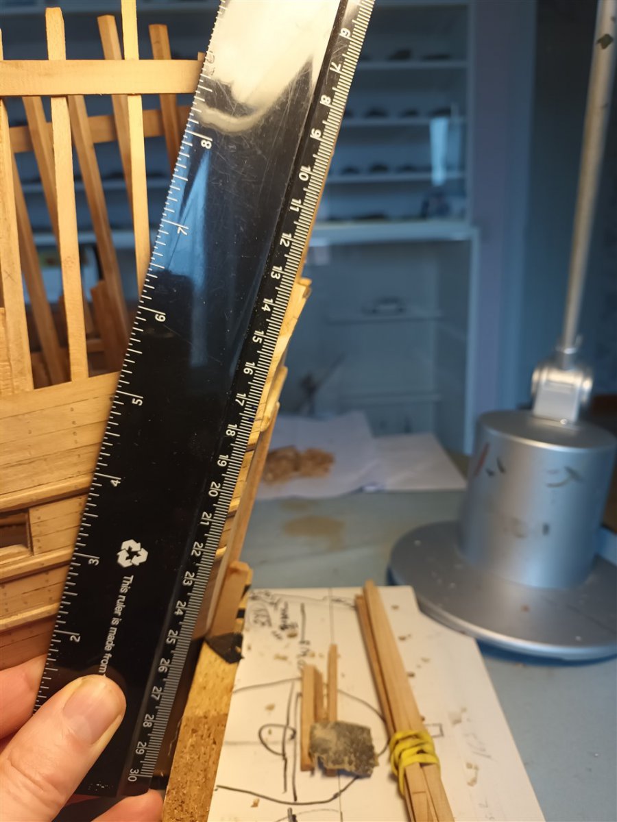

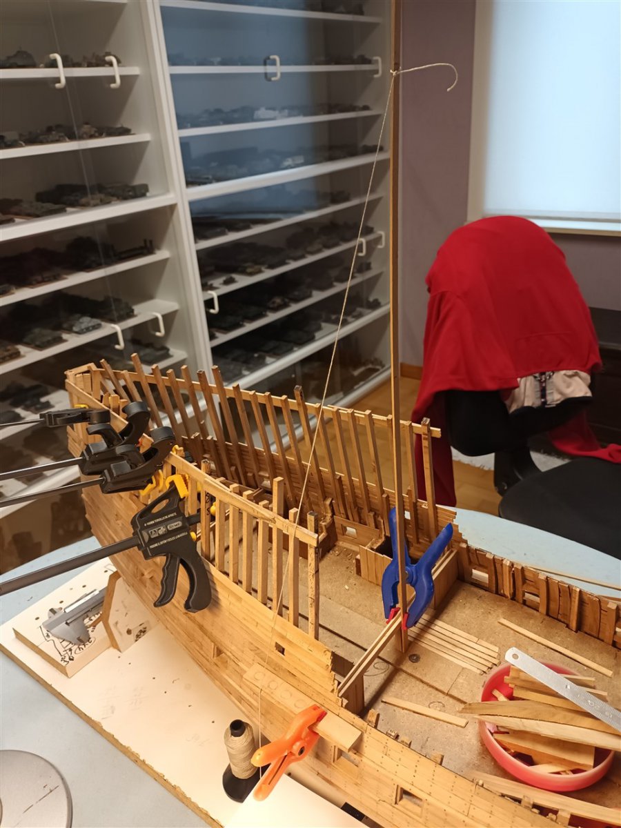

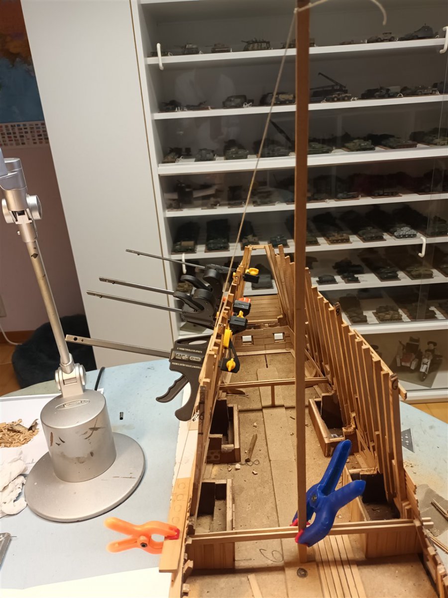

En even 5 stappen verder in de toekomst kijken.
De verhouding zijkant kasteel, mast en staande want al eens preventief controleren.

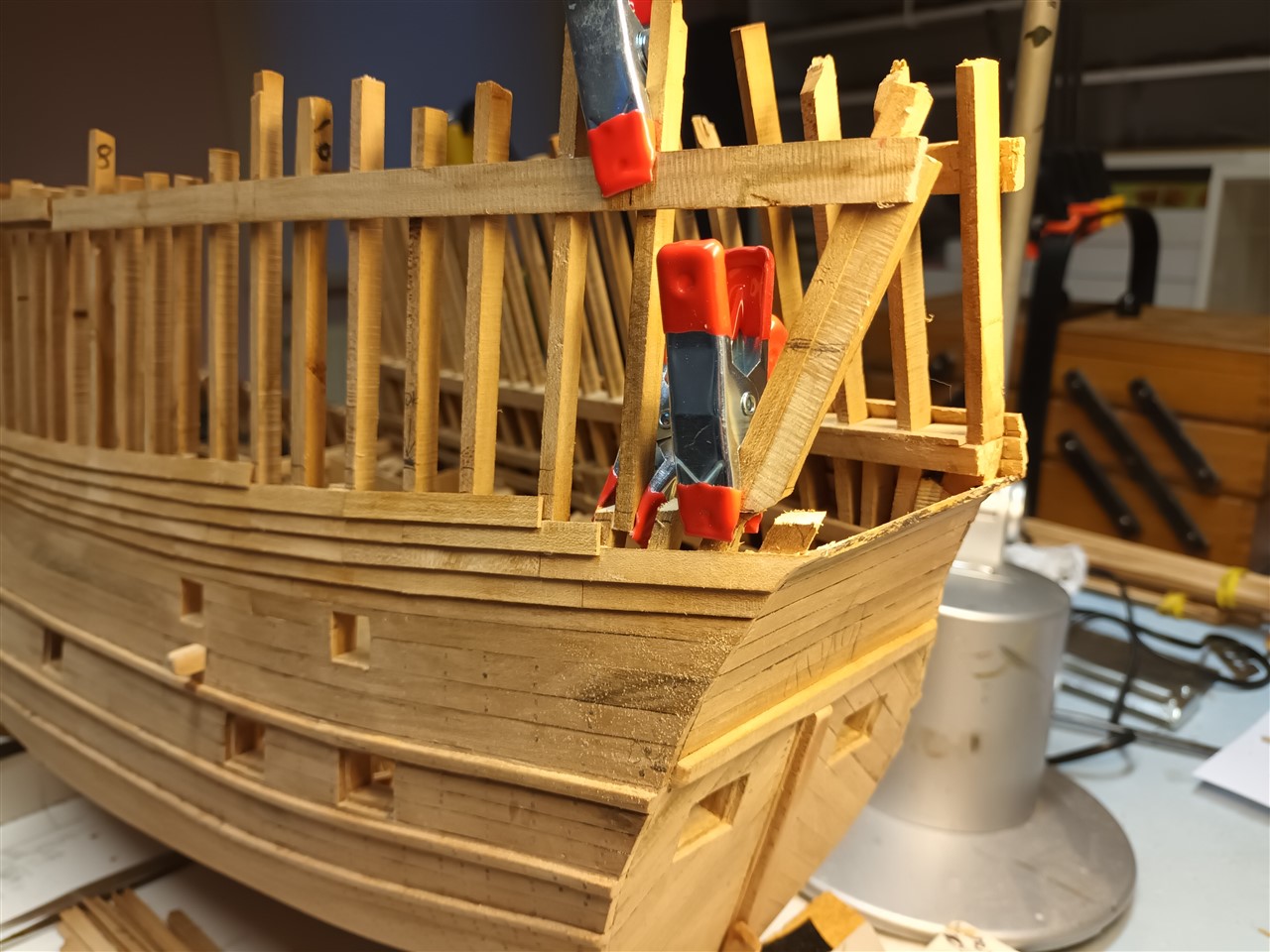

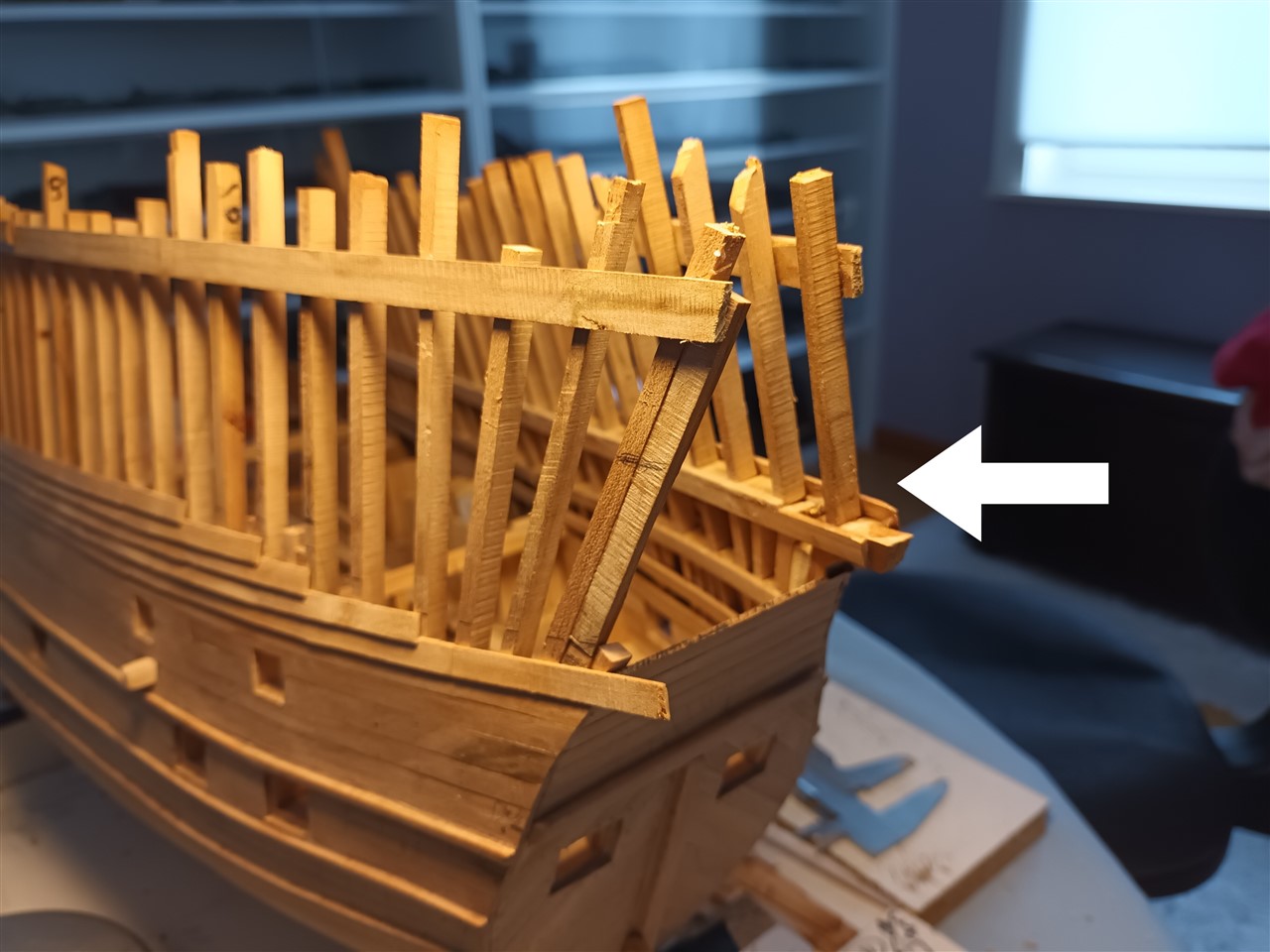

Oeps, ik zal in de problemen komen als ik nu niet ingrijp in de breedte van het achterkasteel bovenaan.
Het touw raakt de zijkant van het kasteel
Nog net op tijd opgemerkt

Mooi om te volgen dit verslag! en prachtig wat je laat zien. De breedte is wel een dingetje en je moet behoorlijk inschikken willen je wanttouwen straks niet gaan schuren daar. Maar he zal vast wel goed gaan komen vermoed ik.
Gaat mooi Baker, mooie details hoor
Dankuwel.
Die spanten die te breed uitvallen, dat gaat wel mee vallen.
Het kersenhout is heel buigzaam. gewoon bovenaan dichter naar elkaar klemmen en klaar ;).
Maar als ik dat nu al doe, heb ik minder werkruimte

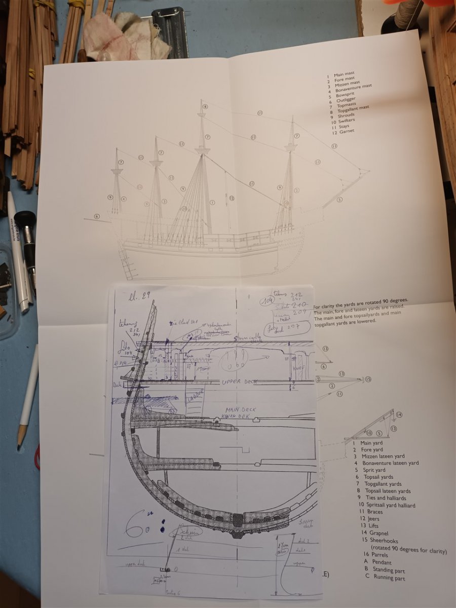

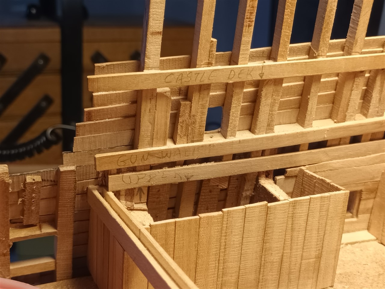

Er is verder gedaan met de positie te bepalen van de dekken.

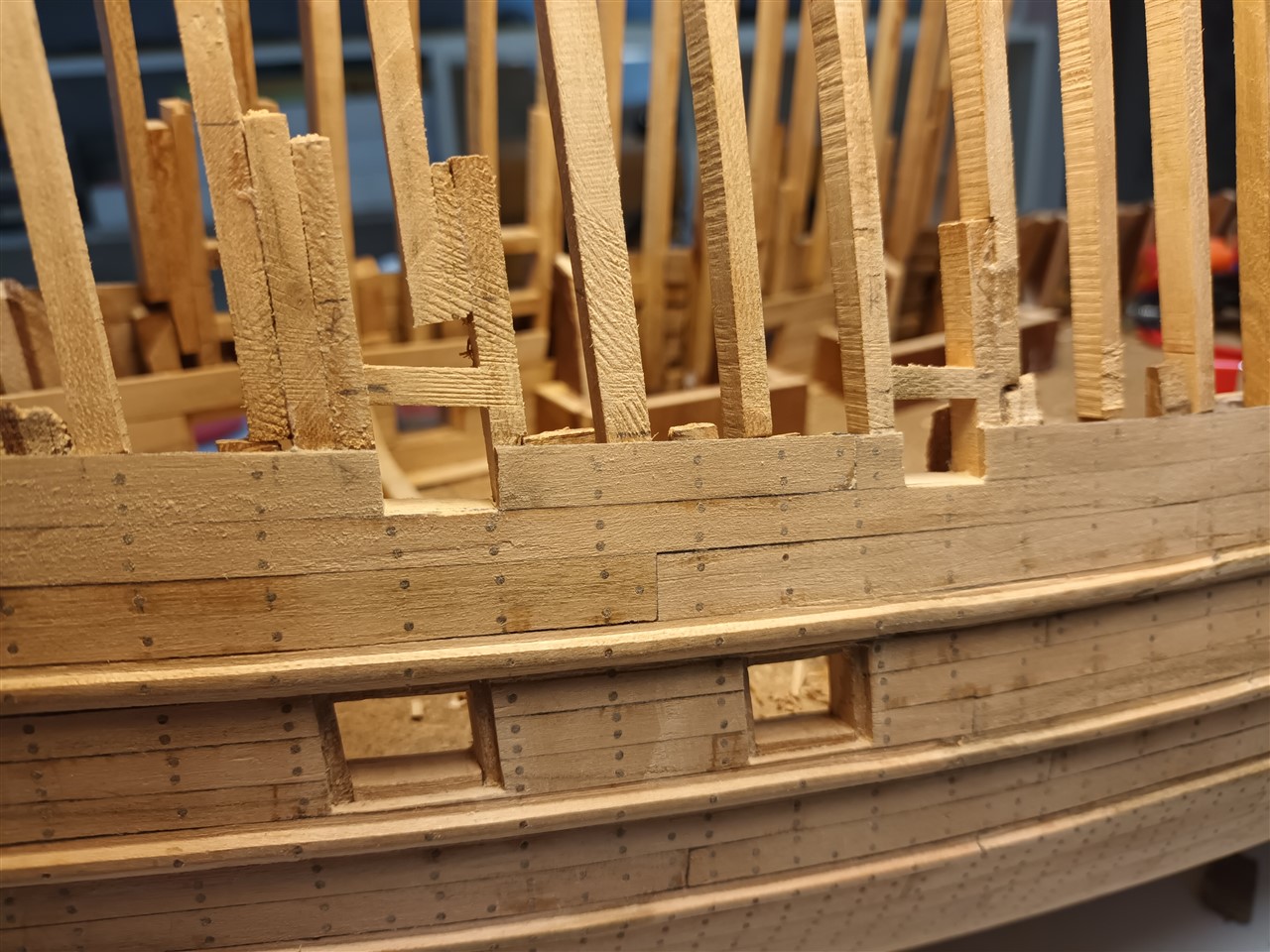

En de "gun wale" op deze balk waren de draaibassen geplaatst op de eerste versie van de Mary Rose, op de huidige versie zouden hier nog maar 3 over gebleven zijn.

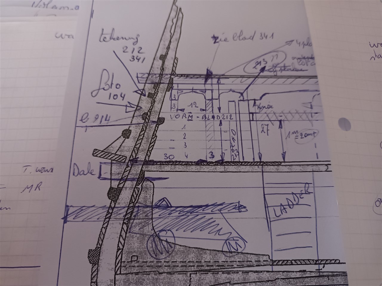

Geheugensteun, Waar is wat...
In't Engels, net dezelfde benaming als in het boek.

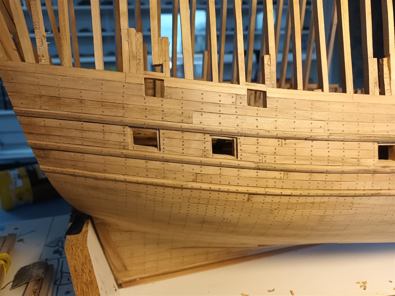

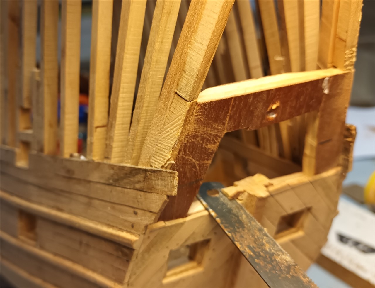

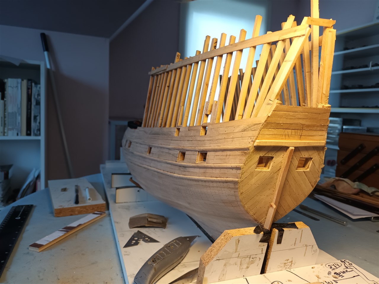

Aanpassing aan de achtersteven.
Gaten voorzien voor de 3 draaibassen
Verdere chirurgie aan de achtersteven.

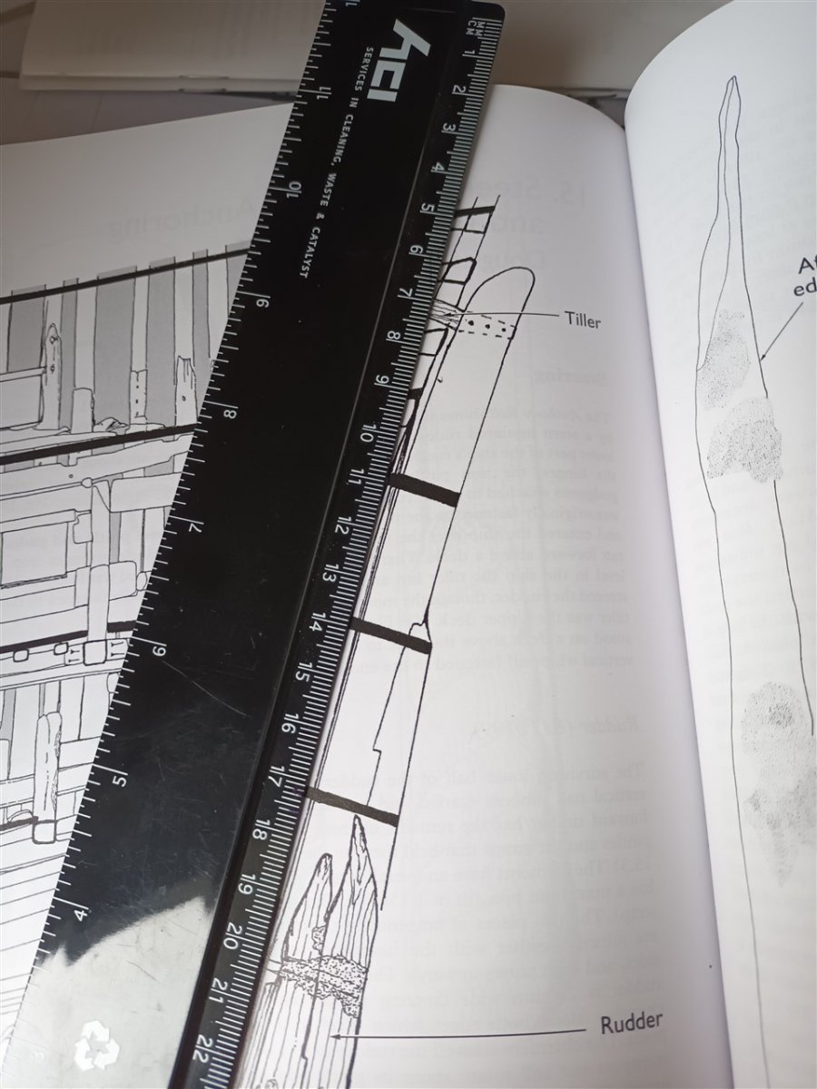

Het is de bedoeling om ongeveer dezelfde vorm te bekomen als op de omslag van het boek

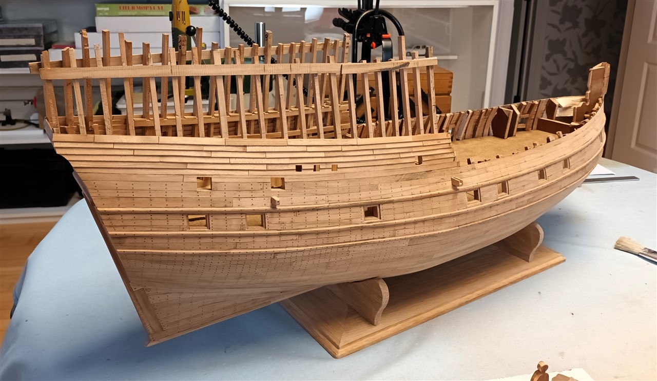

2 dekken zijn bepaald (upper en castle dek), er komt nog een derde dek boven.
Huidige status
