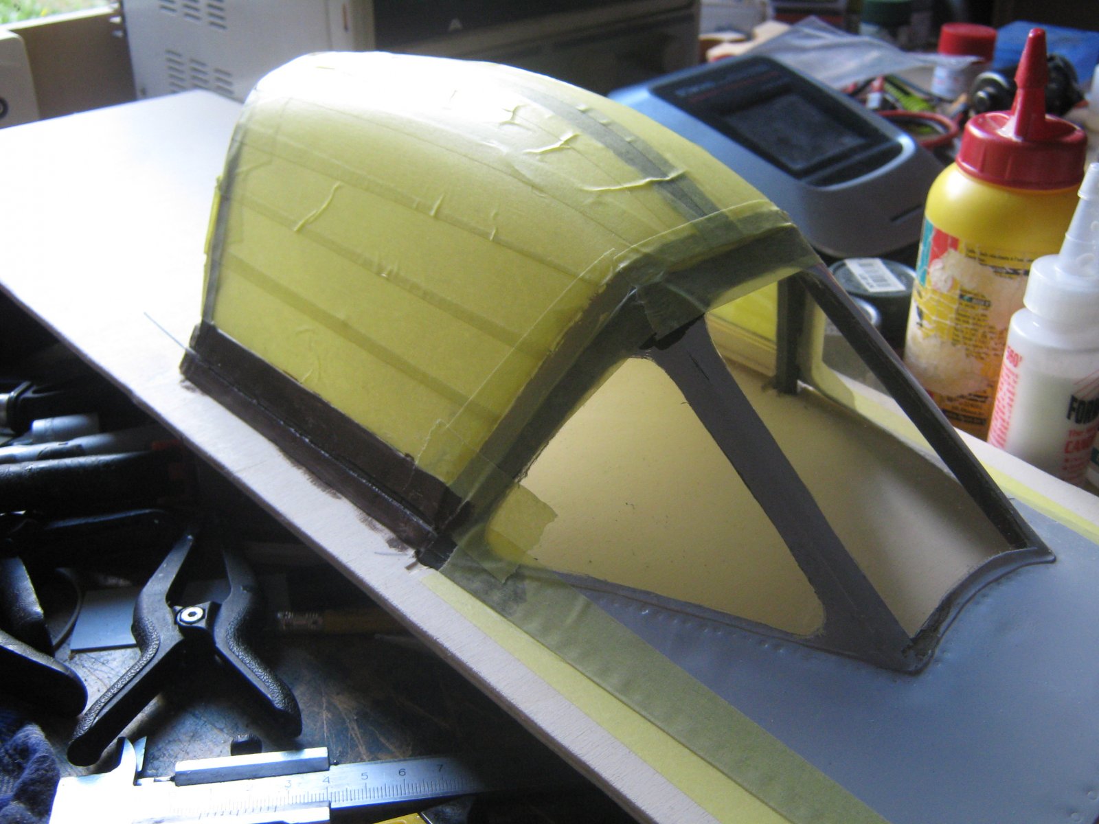

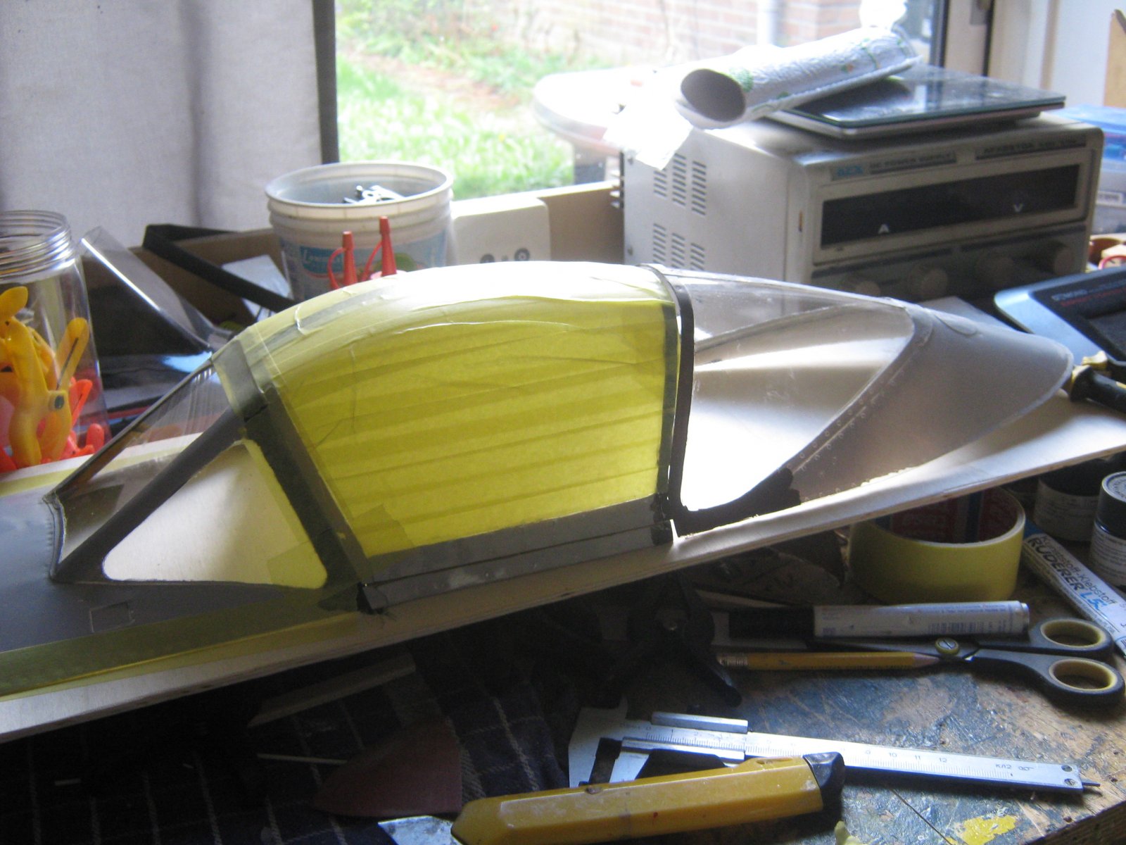

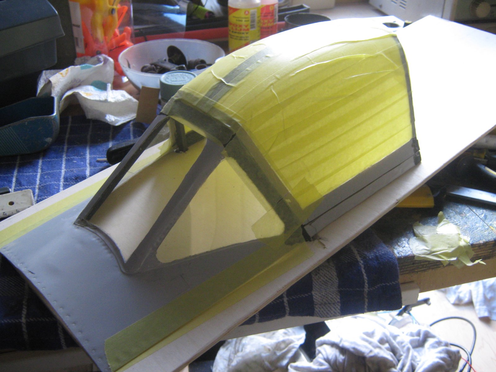

De enigste manier om alles passend te krijgen is een tijdelijke bouwplank

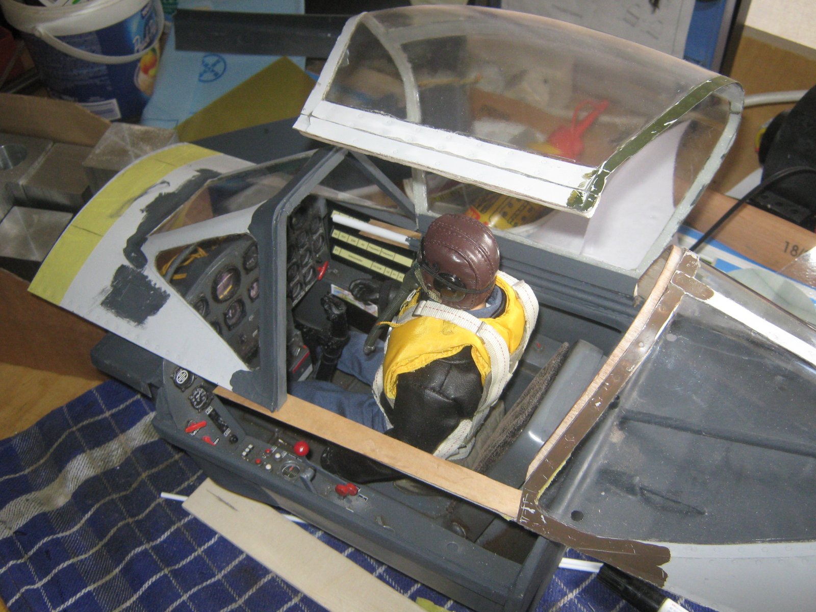

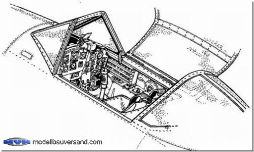

de kap scharniert naar rechts open.
Er zit ook nog een kap bij uit een stuk, moeten we nog over na denken.
Hier een voorbeeld.

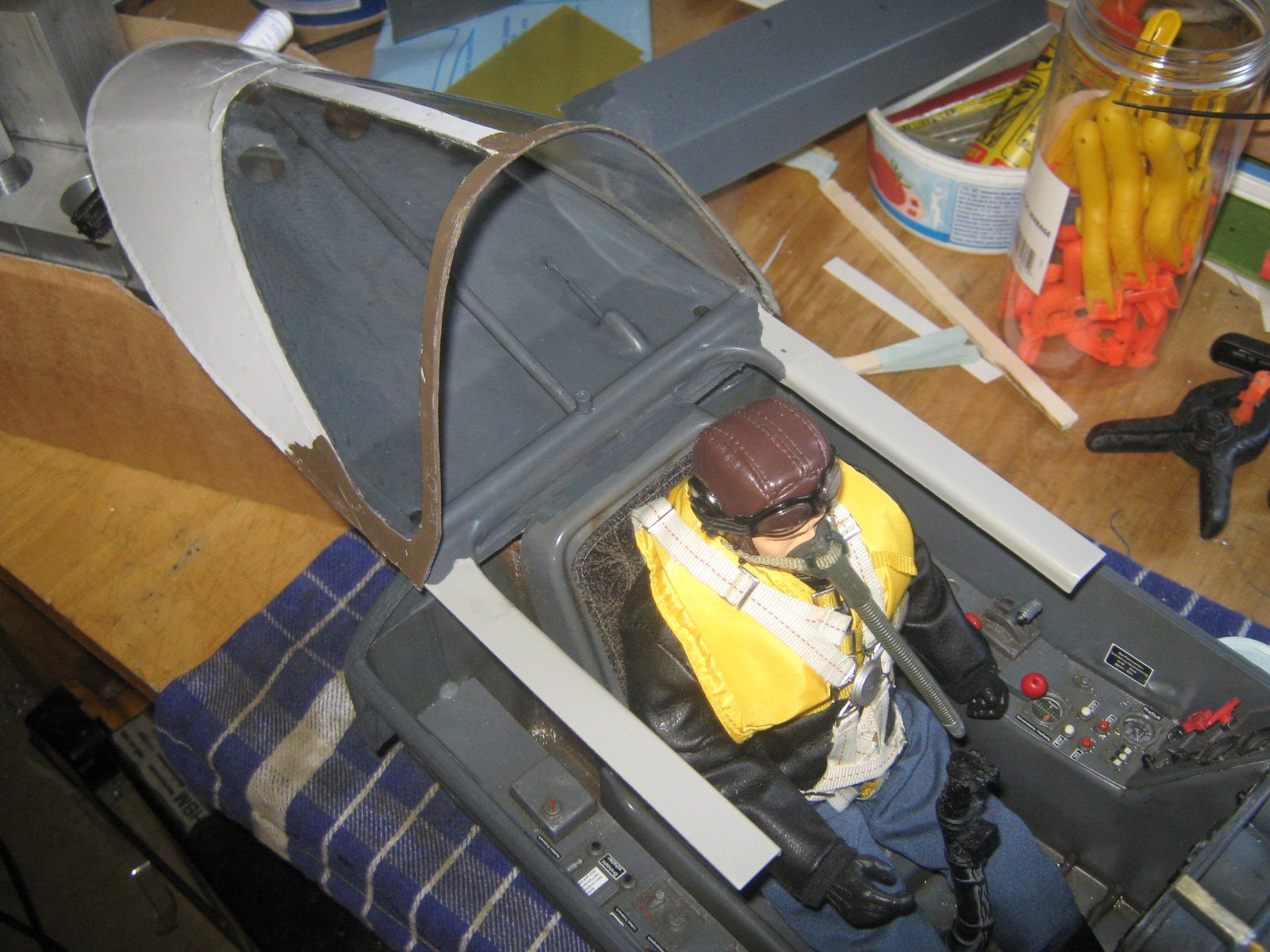

Achterste gedeelte cockpit wat pijpen toegevoegd (detail) vraag me niet waar het voor dient.
bij de kantelende cockpit kap achter de piloot komt ook nog een dwars pijp hierop was een pantser scherm bevestigt.

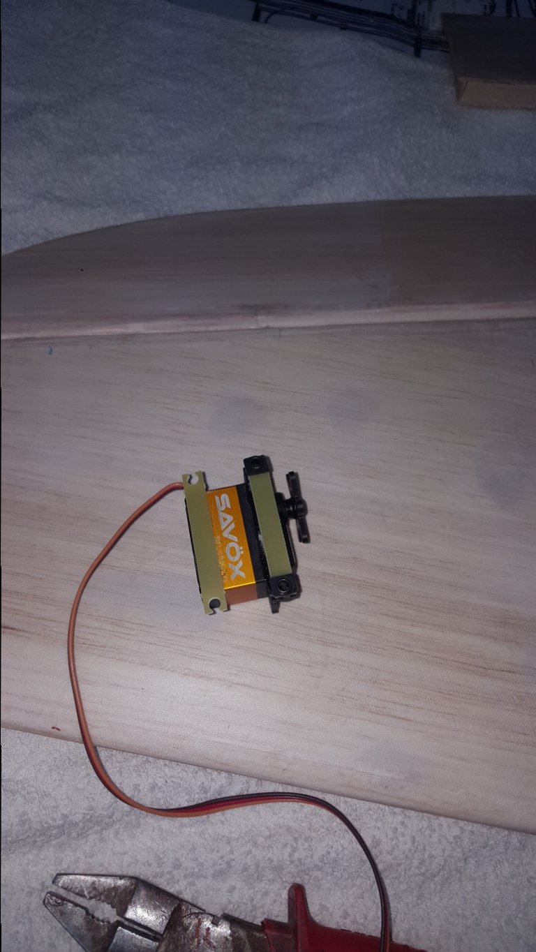

Nu de scharnieren zitten een beetje aan het kijken hoe ik de servo's ga monteren. Veel ruimte is er niet in de vleugel dus gaat dit hem worden denk ik.
Ik wil de servo plaat aan de linker kant in de vleugel laten blokkeren in een gevreesd blokje de plaat valt daar dan in en aan de andere kant fixeren met 2 boutjes zodat deze servo altijd demontabel is
Mooi vliegtuig en verslag :kwijl:
Ik heb bij mijn bouw op deze manier gedaan met de servo inbouw , dan kan je de rubbers tegen het trillen blijven gebruiken, epoxy plaat uitfrezen en op de servo plakken. ( Maar er zal wel niet zoveel vibratie in die motoren zitten :rolleyes:)... Anyway:
full
Cor
Hallo Cor een turbine heeft geen last van trillingen (zou niet best zijn) servo rubbers hoeft niet mag wel.
De MOKI wel in de FW190 daar gebruiken we wel de rubbers in de servo,s

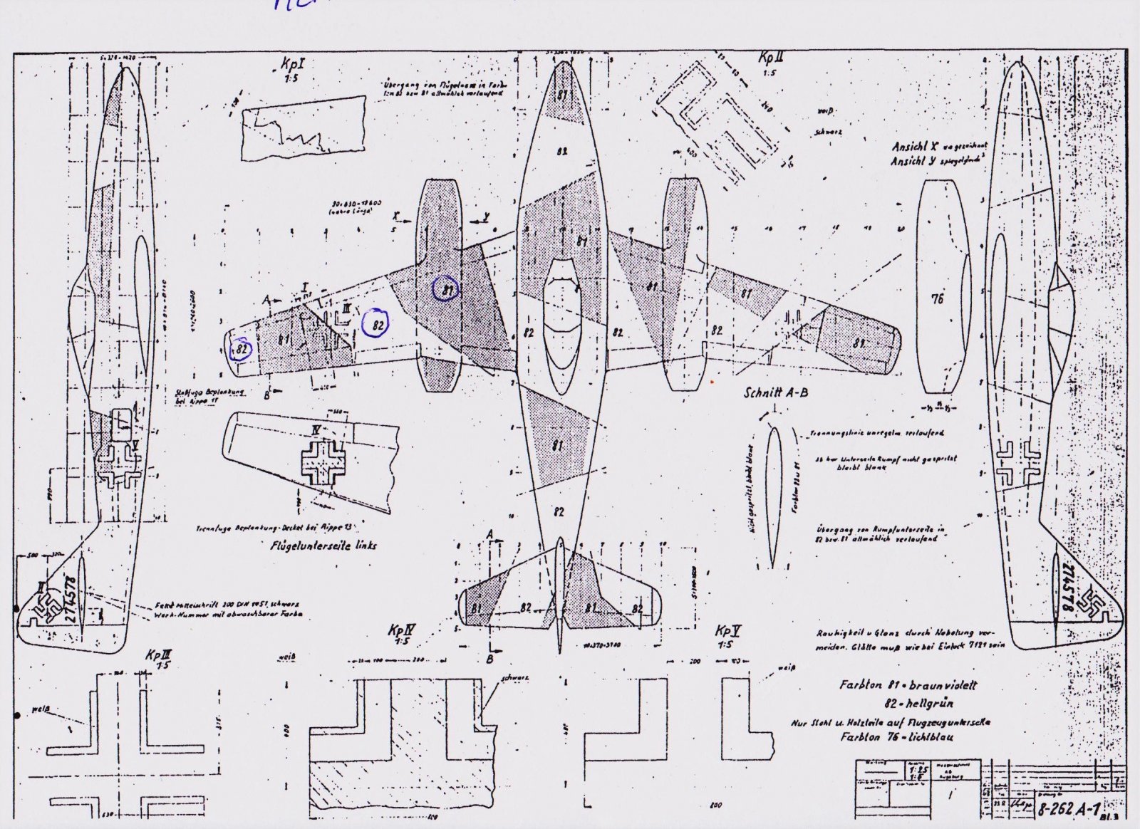

Hier een werktekening van RLM camo kleuren zoals het toegepast moest worden.
stond in een van mijn eigen boeken.
Let eens op het zijaanzicht mooie stroomlijn.
En dan volgens bovenstaand schema krijg je deze indeling, alleen heb ik mijn twijfels over de juiste kleur groen.
