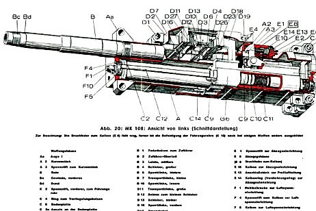

Ook een begin gemaakt voor de kanonnen.
Alleen dit stukje pijp is te dik morgen even een smallere halen.
Daar moet je er 4 van hebben.

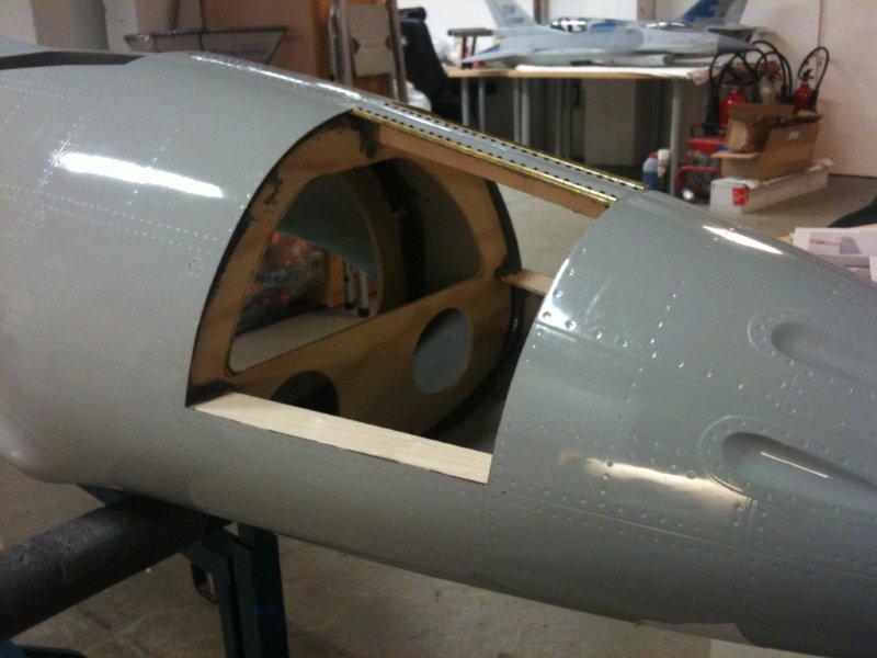

vanmiddag de servo's in de vleugel willen bouwen kom ik erachter dat ik twee keer het zelfde steuntje heb gemaakt :stout:. Dus 1 opnieuw gemaakt in spiegel beeld zodat ze beide netjes in de vleugel passen. Ondertussen verder gegaan met de romp. Even wat ruimte maken om makkelijker bij de kanonnen te kunnen.
Carbon streng een beetje netjes weg geslepen.

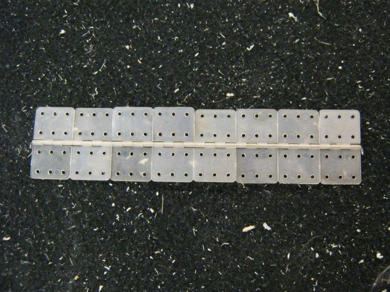

Nu opzoek naar goeie scharnieren. Of zelf iets fabriceren tips zijn welkom :D.
Hey Dick,
Dat raamwerk in de kap had ik inderdaad al opgezocht om ook extra stevigheid en vorm in de kap te krijgen.
En onze Noorse vrienden hebben ook een houten spant die ik niet heb zal is kijken of er iets over staat in de handleiding

Ik heb nog twee van deze messing pianoscharniertjes liggen (liniaal in cm`s erbij voor de afmeting):
full
Als jullie die kunnen gebruiken voor de prachtige Me-262 dan stuur ik ze op, laat maar even weten.
Groeten, Ramses
Hoi Leon,
Ik heb er zelf ooit vier gekregen van Ton.
Heb er twee zelf nodig, dus kan er twee missen.
Als je ze kan gebruiken, stuur me je adresgegevens even via PB.
Dan stuur ik ze naar je op.
Groeten, Ramses
Hey Ramses ik heb even gekeken maar ik heb scharnieren nodig van rond de 20cm. Deze zijn te kort ben ik bang. In ieder geval bedankt voor het aanbod:)!
