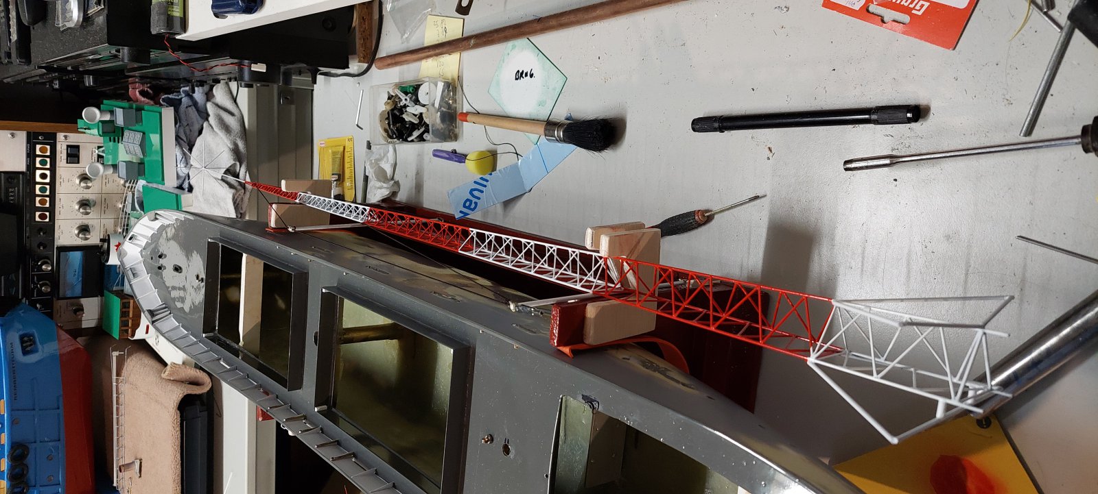

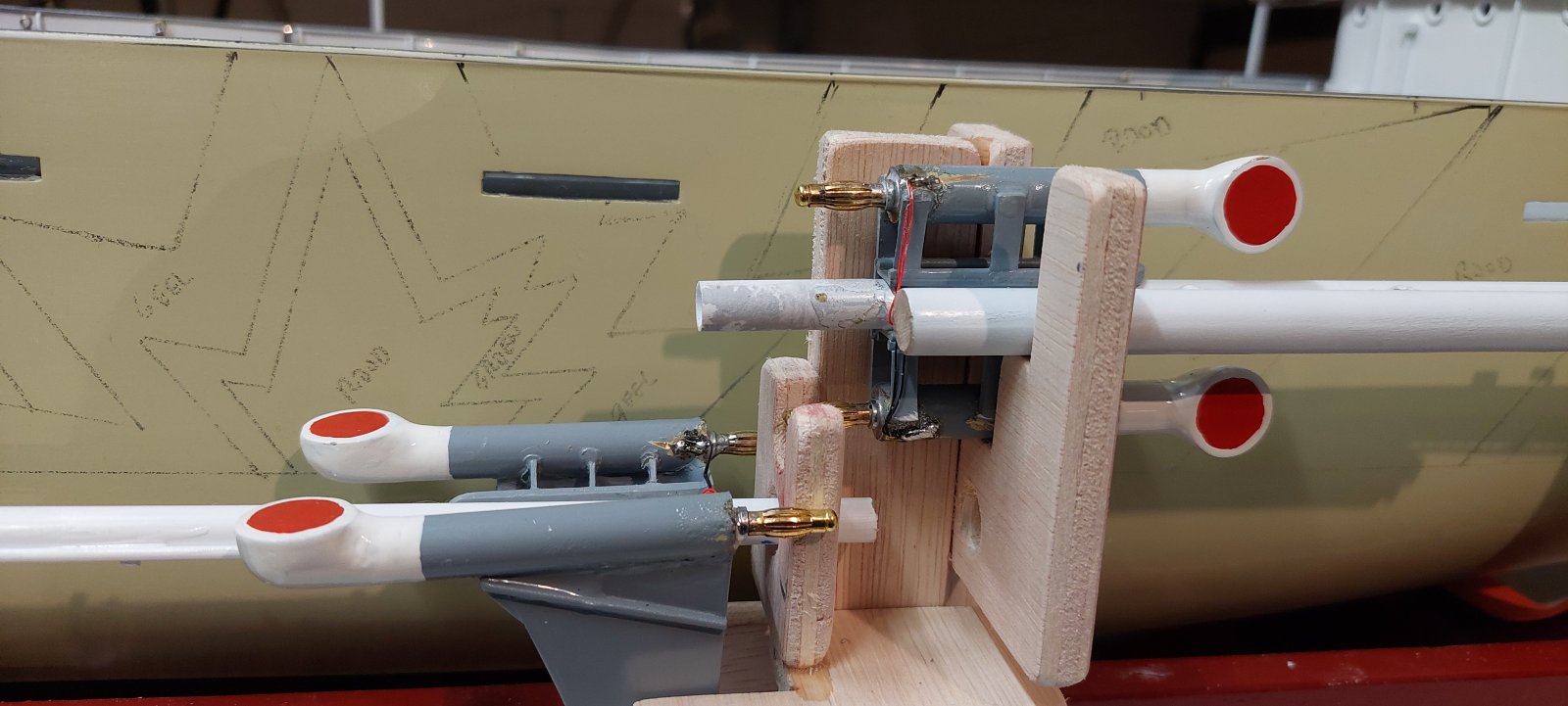

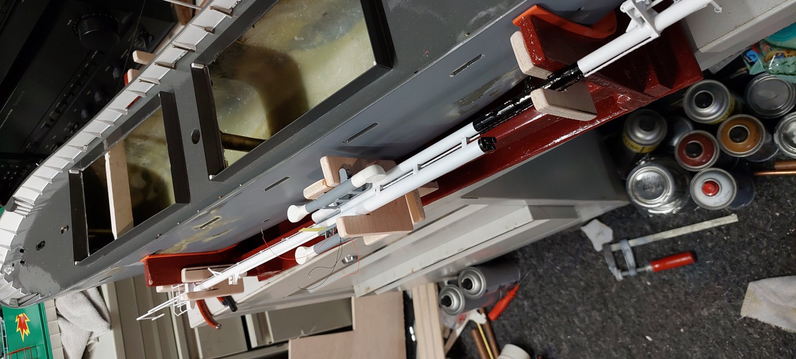

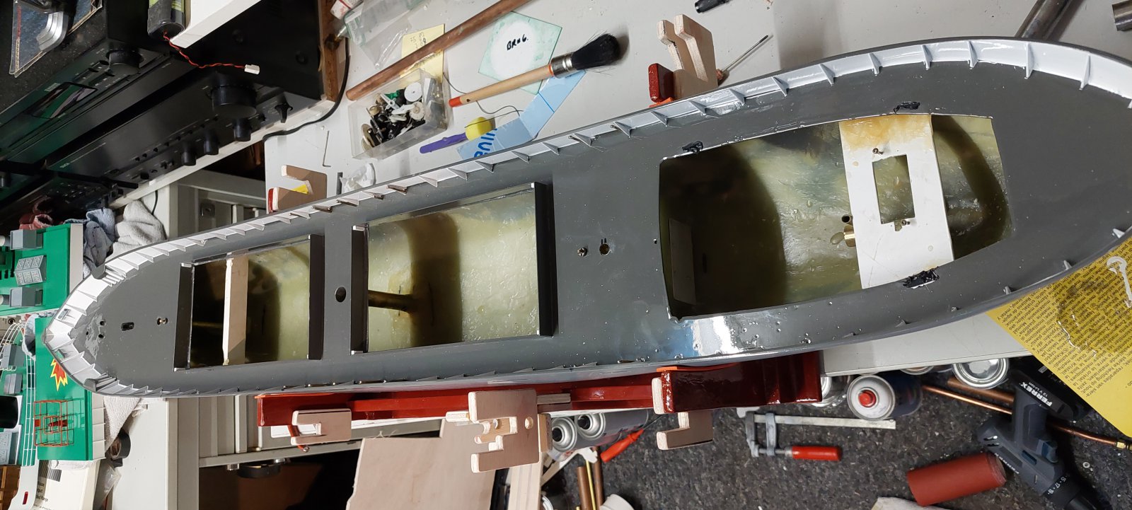

Wat steuntjes voor de masten ivm transport later daar een kist omheen maken. En bezig met nog 6 luchters.
van die opberghaakjes voor de masten ga je veel geniet hebben.
Hierdoor ga je met een gerust hart richting vaarwater wetende dat alles netjes en veilig opgeborgen is.

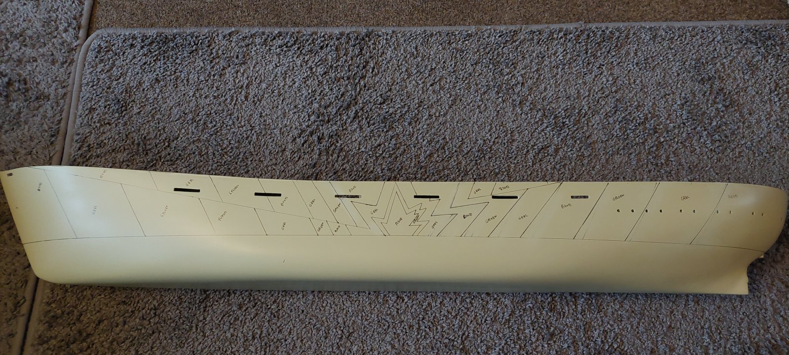

Op deze luchtfoto lijkt het dek groen en met grijs bijgeplekt te zijn. Maar erg duidelijk is het niet Hans. Neem gewoon de kleur die jou het beste past! Gr. Klaas.
Oh, ik vind het zeker niet lelijk.
Absoluut niet.
Vroeg het me alleen af.
Zou wel typisch iets zijn voor radiopiraten.
Lekker tegendraads: andere kleur dan anderen

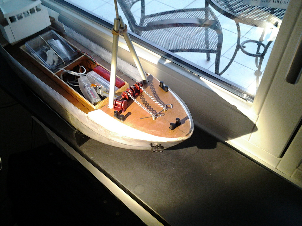

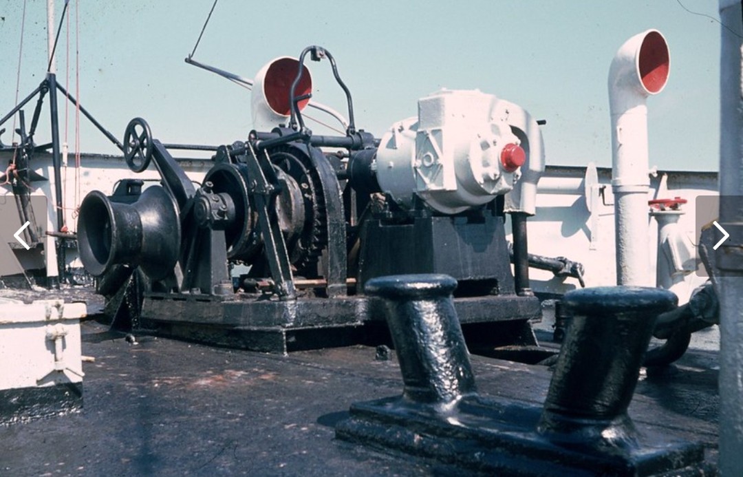

Even een vraag. Ik heb geprobeerd bolders te maken. Schuinen maar dat valt tegen. Schaal 1 op 50 denk 6 stuks. Weet iemand waar schuinen te koop zijn ? Zie foto.

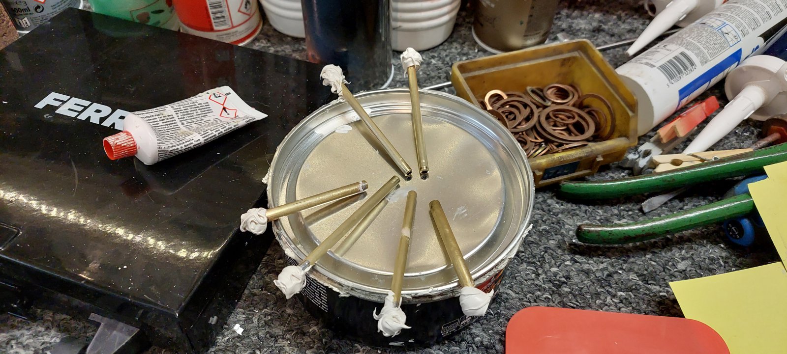

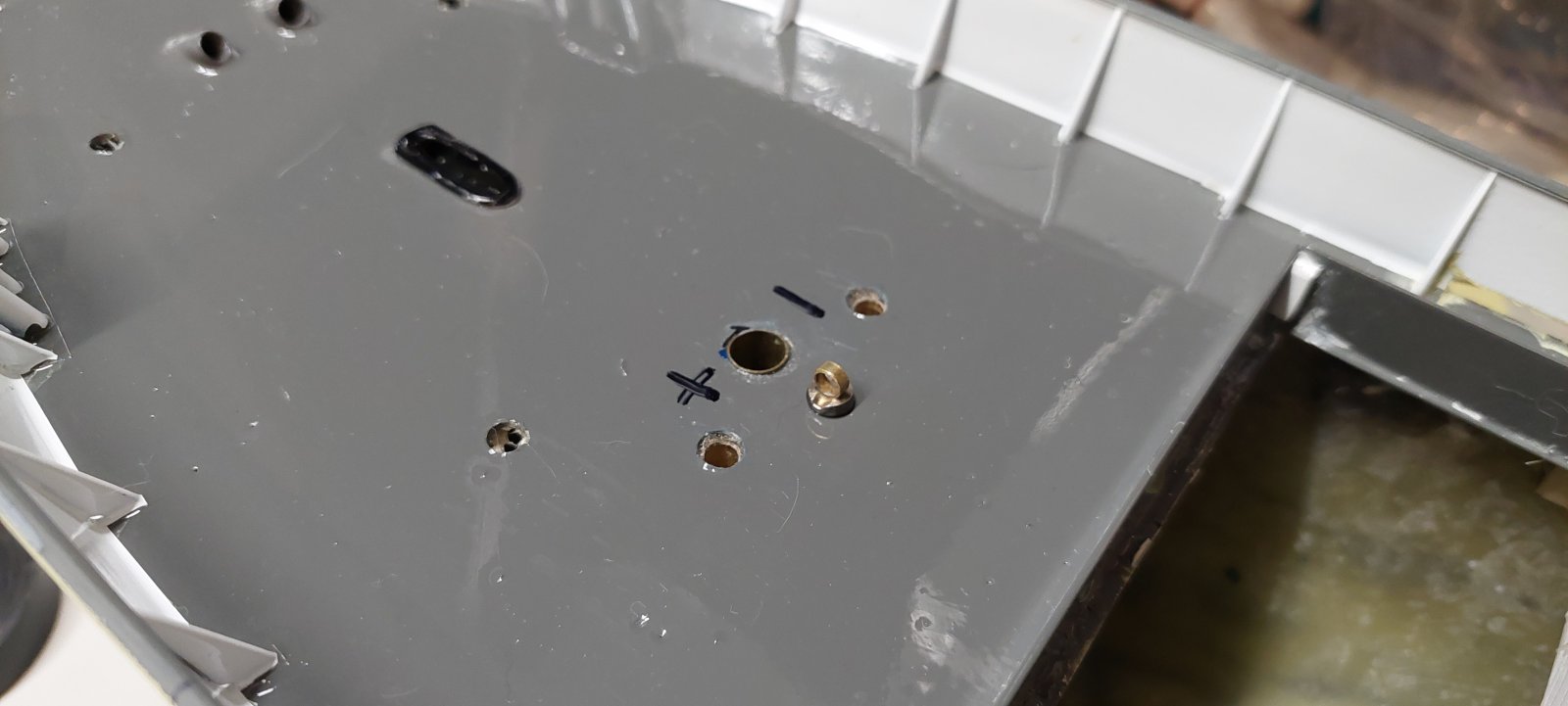

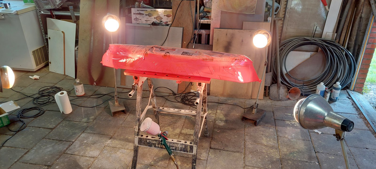

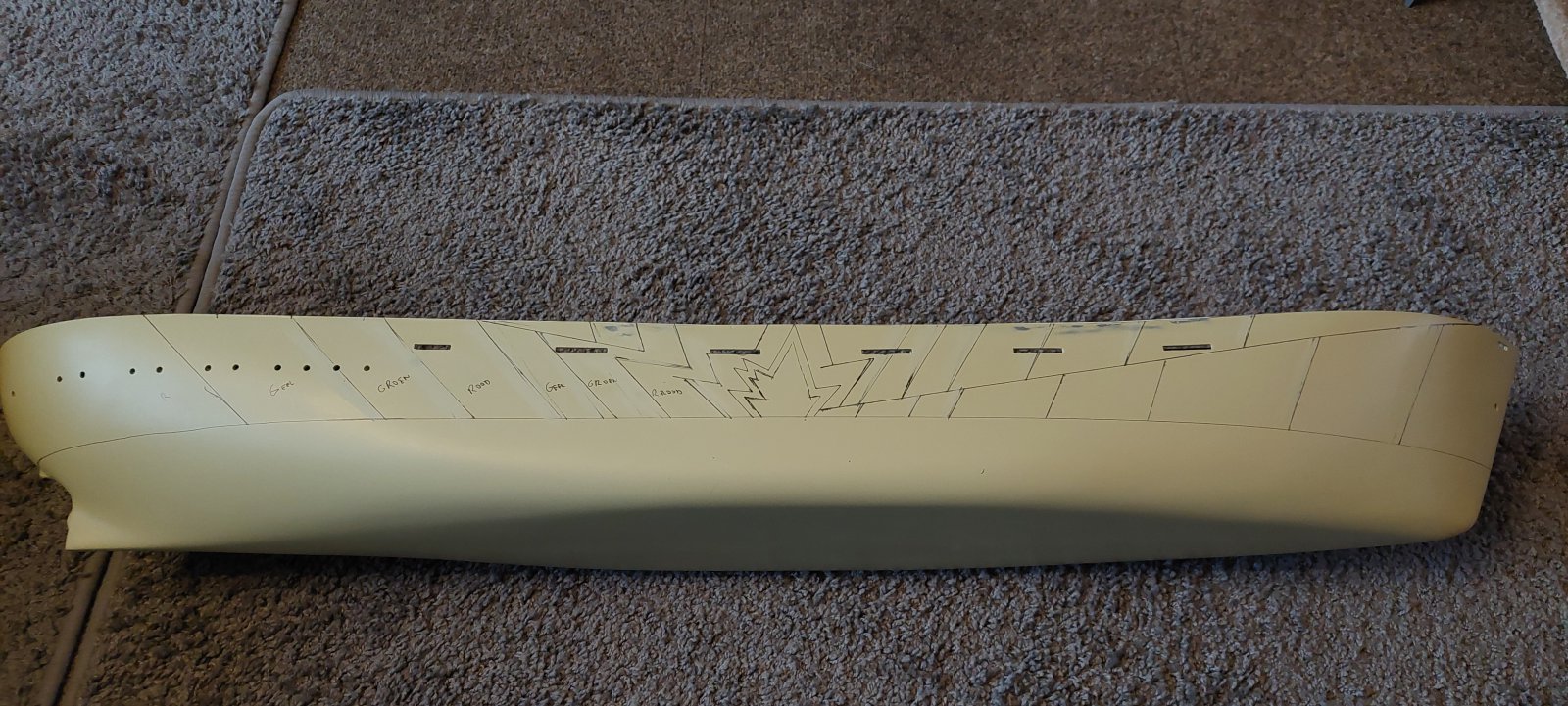

Verder wat gedaan met de verlichting aansluitingen van de masten om deze er zonder stekkers er af te halen. Gemaakt van bananen stekkers aan de mast en dan pijpjes onder deks. Moet nog afgewerkt worden hoor. Verder de lijnen op de romp getekent voor het spuiten van de kleuren. Nou dat wordt ook nog wat met afplakken. Nu nog wat hogere temperaturen.

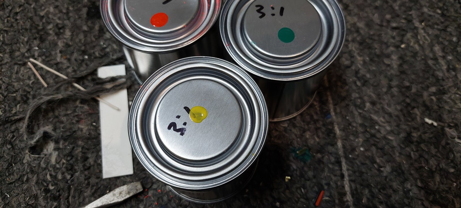

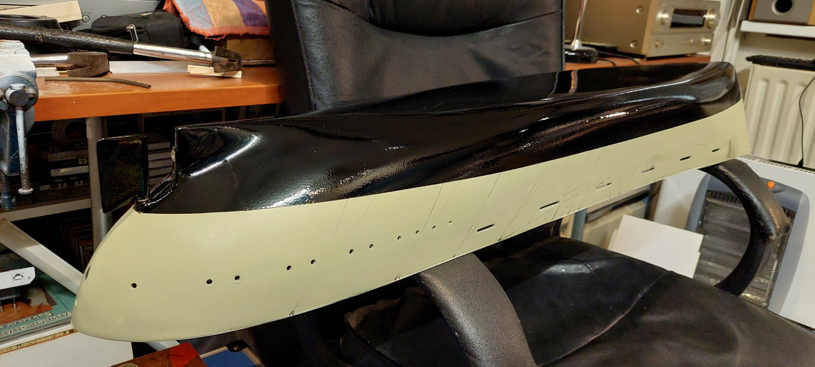

Ben nu bezig met de verf. Kleuren laten mengen. Lastig strakke lijntjes te krijgen. Ben maar begonnen met het onderwater schip. Is best een beetje gelukt maar er is altijd wel iets wat je mooier wilt hebben. Maar niet alles gaat perfect.
Moet nu even goed uitharden en dan met de kleuren verder.

Hans, Je zou die bolders ook zelf kunnen maken natuurlijk. De eerste is het moeilijkst, daarna wordt het copy/paste. Voor mijn coastertje heb ik ze destijds gemaakt van een (afval)plaatje triplex en een stukje rondhout. De verdikte rand aan de bovenkant gemaakt van dun koperdraad. Dat gewikkeld om een passend stuk rond en met een Stanleymes doorgesneden. Dan heb je een aantal koperen ringen. Gefixeerd met CA-lijm en de verf doet de rest. Zie onderstaand plaatje. Geluk was dat mijn bolders haaks op de grondplaat stonden. Zie foto. Wat Maarten stelt kan natuurlijk ook, maar dan moet je wel zo iemand kennen Gr. Klaas.

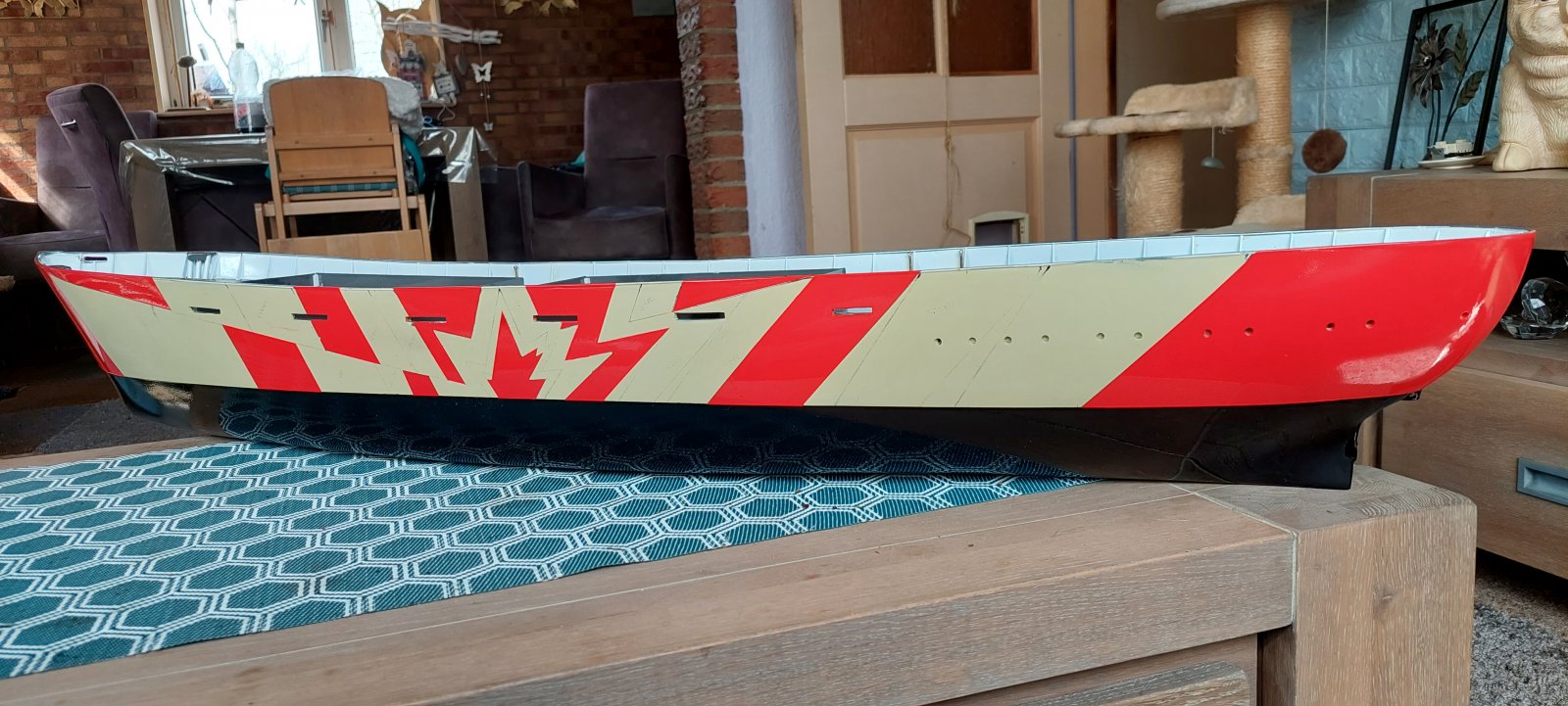

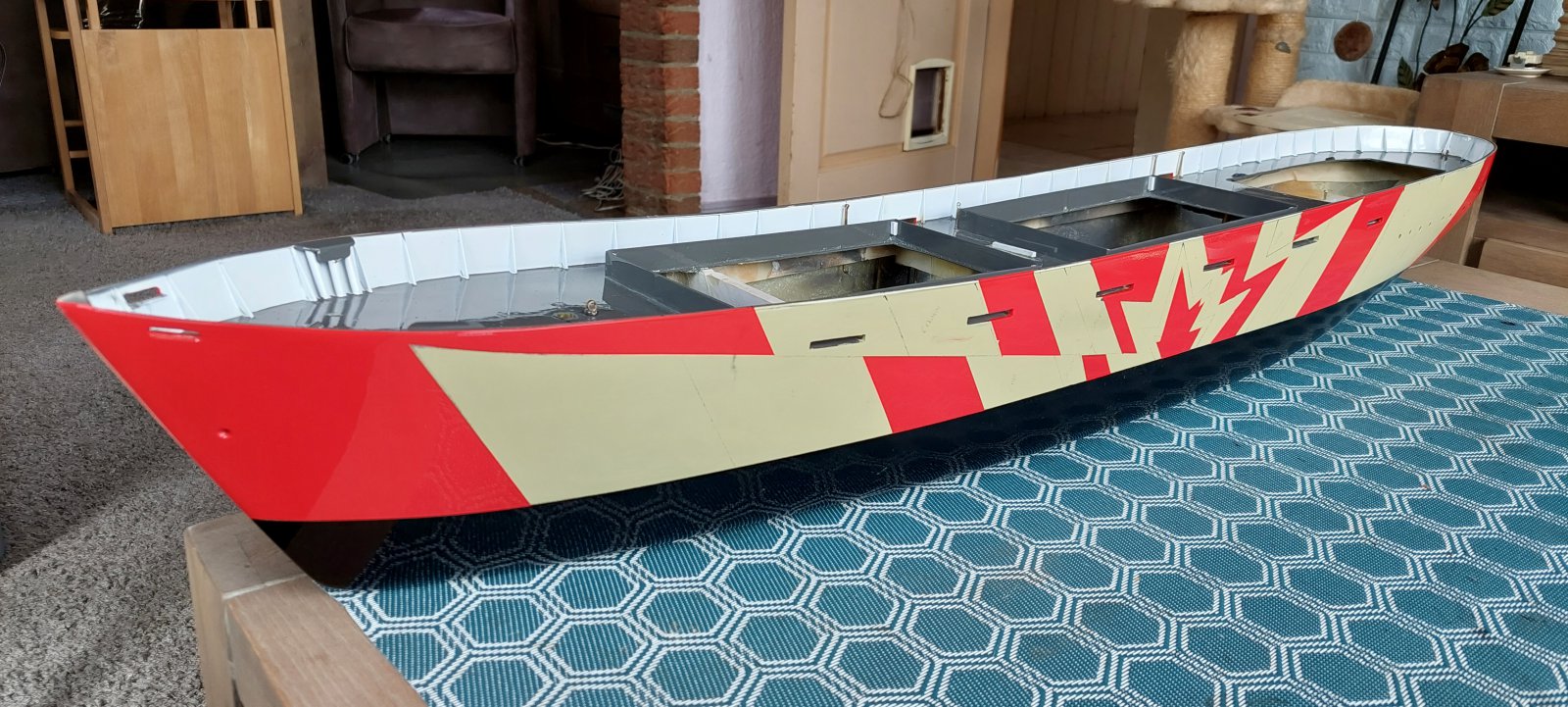

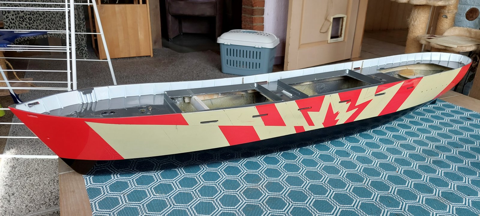

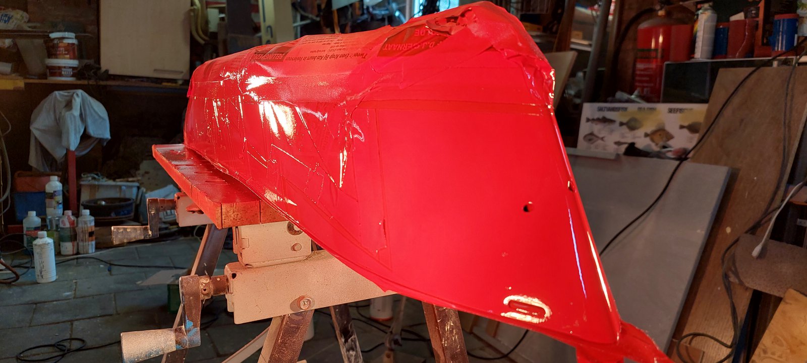

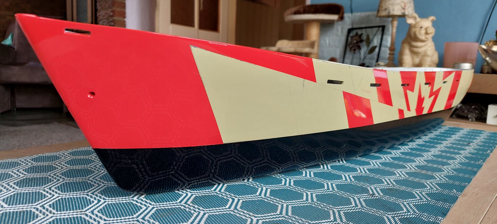

Zo weer een stapje verder. 3.5 uur afplakken en nog 2 kleuren te gaan ik had beter Veronica kunnen bouwen, alleen zwart. Maar die is al zo vaak gebouwd en zelf gewoon te koop op mp. Dit is leuker. Eeste laag rood zit er op en valt niet tegen paar kleine dingetjes heb je altijd denk ik maar. Afplakken ging ook best goed lijnen best strak. Bijna nergens door gelopen. Tussen de rode vlakken komt nog geel en groen. En geen sinasappel gespoten ben ook maar amateur. Denk komend weekend een tweede keur.
