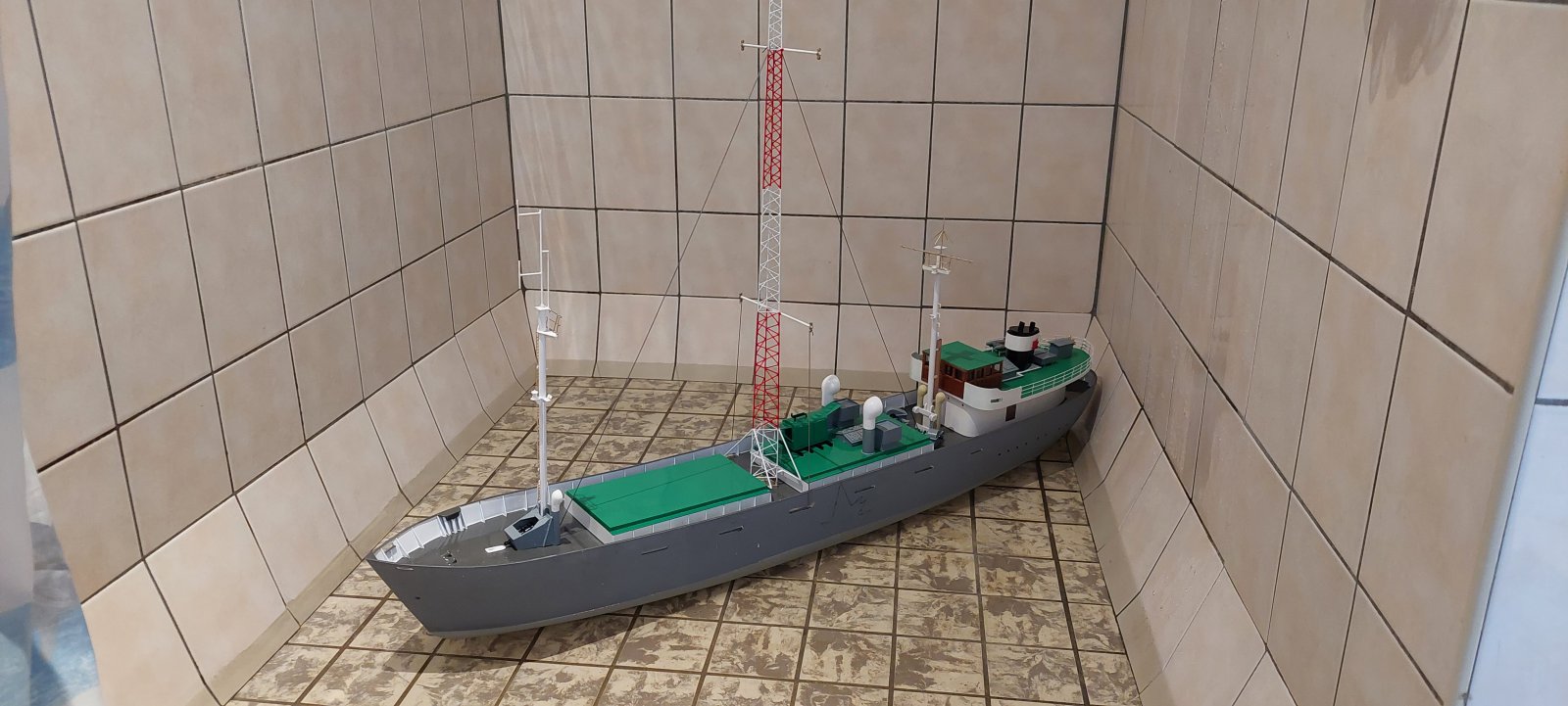

mooi !!!! stabiliteit valt inderdaad zeer sterk mee. mocht het later op open water toch nog tegenvallen kan je er stiekem nog een plaatje onderdoor hangen in de langsrichting.
Dat werkt dan als een zeilkiel heb het bij de Black Pearl ook zo opgelost.( onderaan de pagina)
mooi stabiel, maar ook netjes gebouwd.
Mocht het op open water toch nog een beetje tegenvallen, plaats er dan een kiel onder zoals ik met mijn Black Pearl heb gedaan ( onderaan pagina 33)
Het lood kan je in jouw toepassing gewoon in je schip laten liggen, de tegendruk van het water scheelt al veel tegen het schommelen.

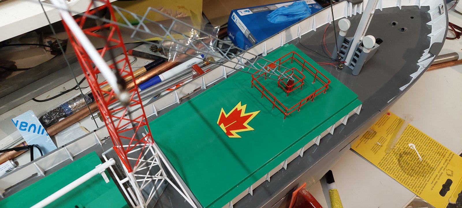

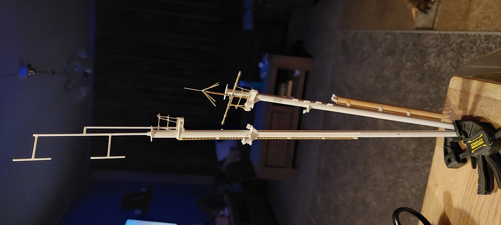

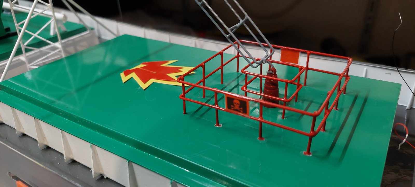

Zo weer wat verder. Wat aan de masten gedaan met tui draden van dat stretch garen 1mm blijft alles mooi strak staan.

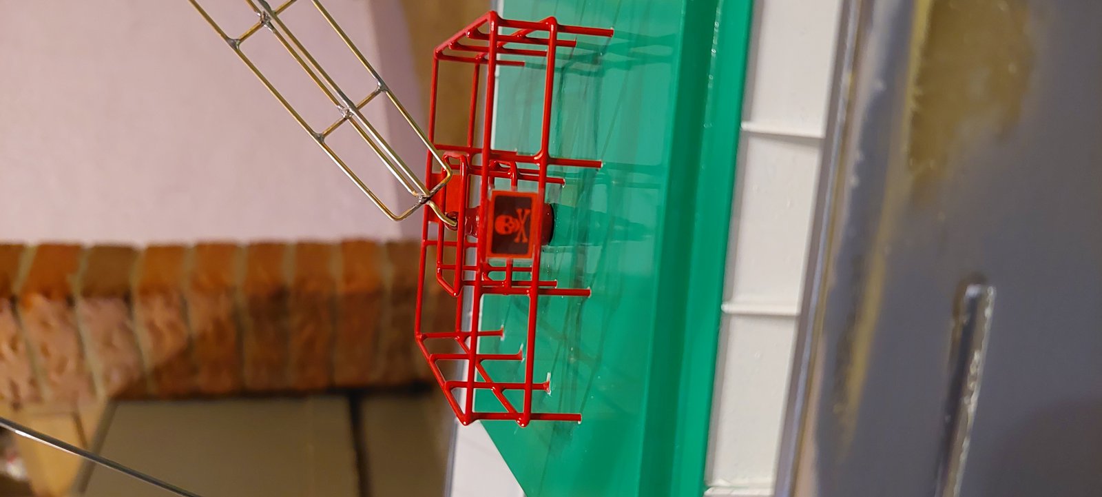

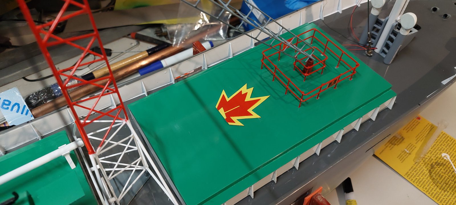

Verder wat op het voordek hekjes rond de 105kw zender uitgang gemaakt met de doodskop waarschuwingen. En de antenne aanvoer naar de mast bijna klaar zo ook het logo op het voordek. Is nog los verf moet nog drogen.
Gr Hans

Ik hield mijn hart vast voor de stabiliteit met die enorme zendmast.
(Ondanks de veelbelovende test in de badkamer.)
Maar dat blijkt helemaal onterecht.
Ze ligt er prima in.
Mooi vaargedrag.
Daar ga je nog veel bewonderende blikken mee krijgen.
Gaat een super mooi model worden :)

Er ligt ongeveer 2 kg lood plat op de bodem.

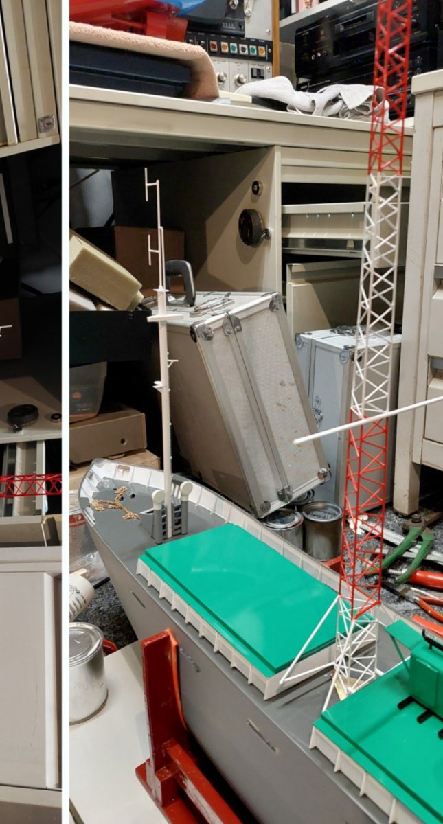

Er zou nog iets bij kunnen. Maar zoals het nu lijkt gaat het wel goedkomen met de stabiliteit. Ik was ook erg benieuwd hoe het zou gaan. We gaan rustig verder. Ik ga de standaard van de boot aanpassen zodat de 3 masten er aan de zijkant aan gehangen kunnen worden voor transport. Dat is de planning.
Wordt dan een lagere maar iets bredere kist voor vervoer. De masten zijn redelijk makkelijk te demonteren. Zullen nog aanpassingen komen om het nog makkelijker te maken want er komt nog meer tuigage op.
Is voorlopig nog niet klaar.
