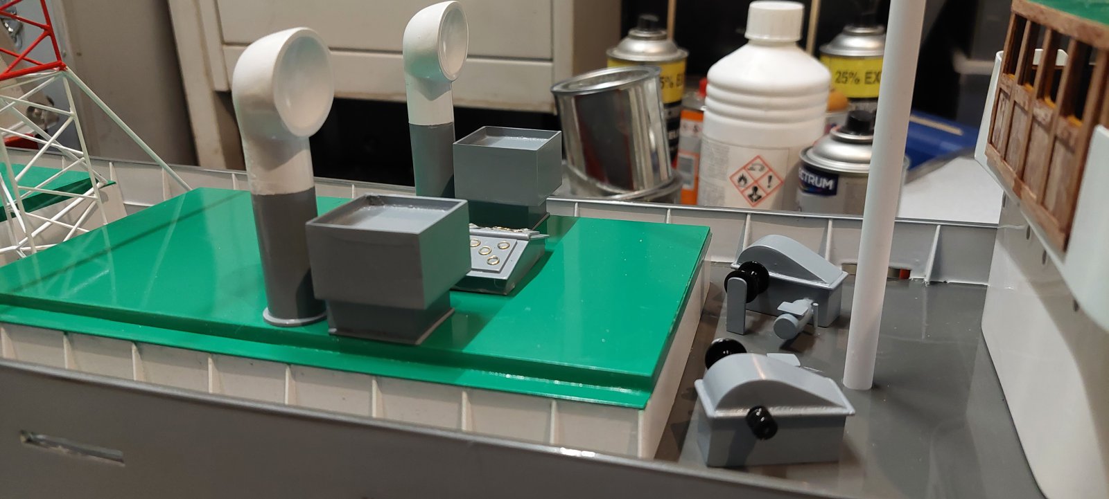

Met verven probeer ik wel eerst eens met kunststof primer en zonder. Kijken hoe vast de verf dan zit.
Zo vanmiddag verf gekocht en wat spulletjes gaan spuiten onder de warmte lampen en afzuiging.
Aardag gelukt naar nooit zoals je het wil.
Hier en daar wat nevel doorslag bij afgeplakte dingen en één stukje het verf mee er afgetrokken maar het meeste ging goed.

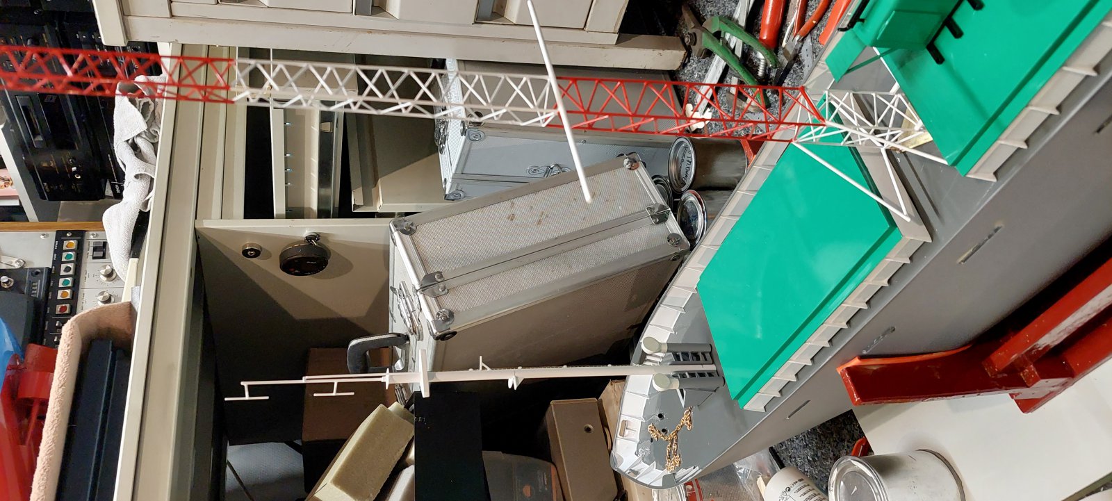

Warn worden alle verticale foto's horizontaal gezet?
omdat je ze met je smartphone getrokken hebt.
Je smartphone en je PC zijn slimmer dan het forum, die weten wanneer je een verticale foto getrokken hebt.
Het forum weet dat niet.
Oplossing: de verticale foto openen in een fotobewerkingsprogramma, indien nodig draaien, maar zeker een heel klein beetje bijsnijden en vervolgens opslaan.
Wedden dat nu ook het forum ze verticaal plaatst? :)
Vergeten te vermelden enthousiasme carbon gelijm.

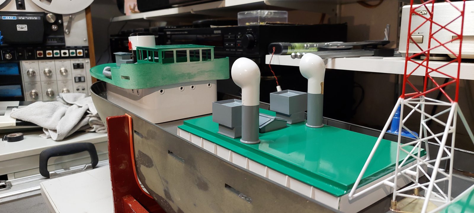

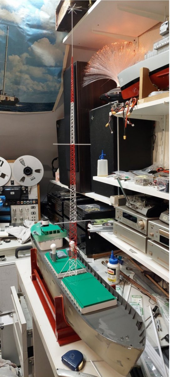

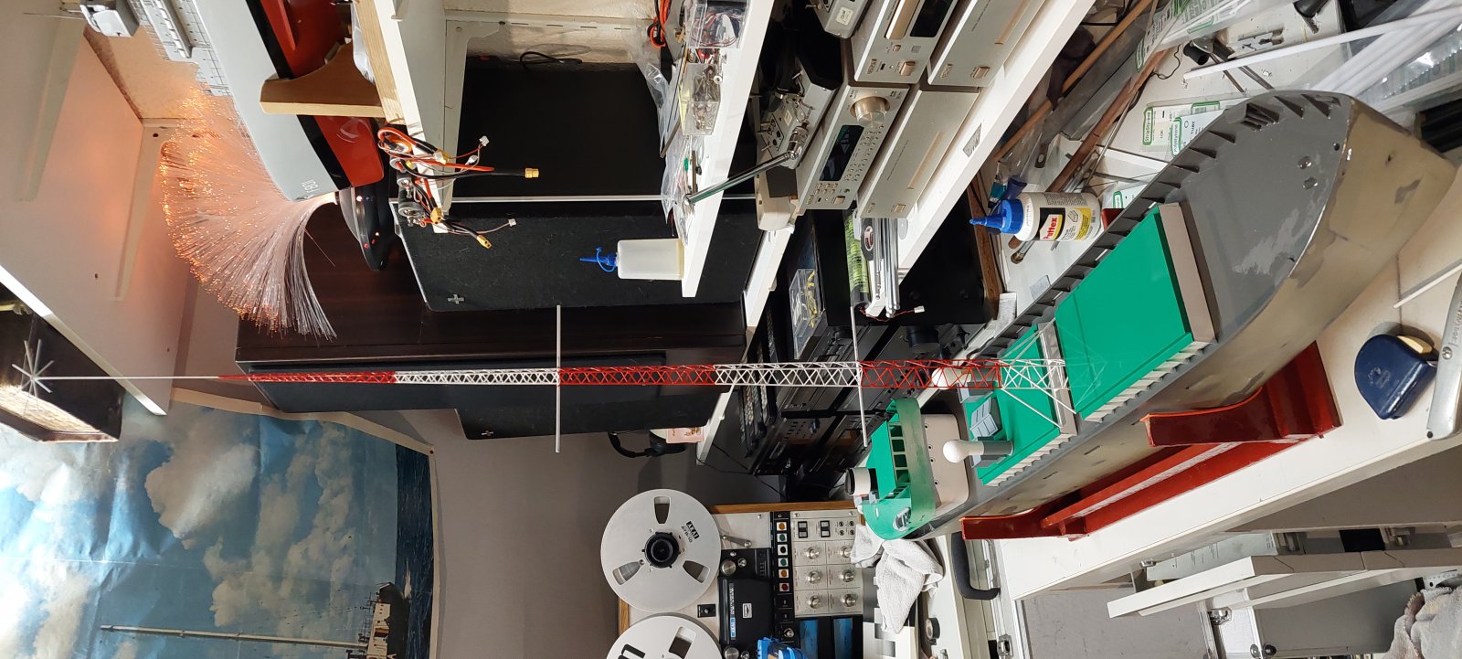

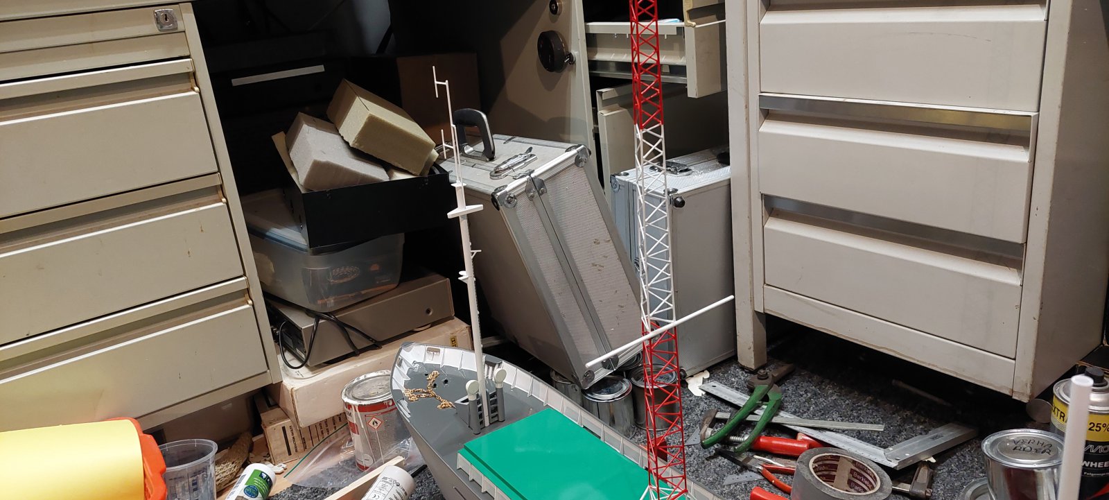

Mast is 104 cm hoog. En weegt maar 21 gram en nog 3 gram verf totaal 24 gram. Verbazend licht. Ik heb er een messing voet voor gemaakt met een pen het dek in. Moet demontabel blijven. Deze weegt alleen af 37 gram. Maar zit onder het dek. Het gewicht van de mast zal de stabiliteit niet erg beïnvloeden denk ik alleen de wind natuurlijk.
Ja en nog een dozijn tuigage er aan.
Knap hoor Hans, is een mooie antenne geworden! Gr. Klaas.

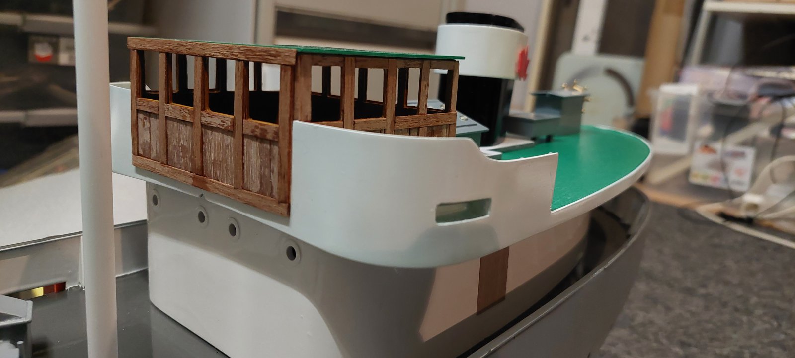

Beetje tijd ( 20 uurtjes ) vindt ik het best gelukt. Teminste is ben er wel tevreden mee.
Ik hoop dat straks de boot in kleur spuiten een beetje lukt. Wordt ook nog een hele klus met afplakken.
Zo weer lekker opgeschoten met de Mebo.

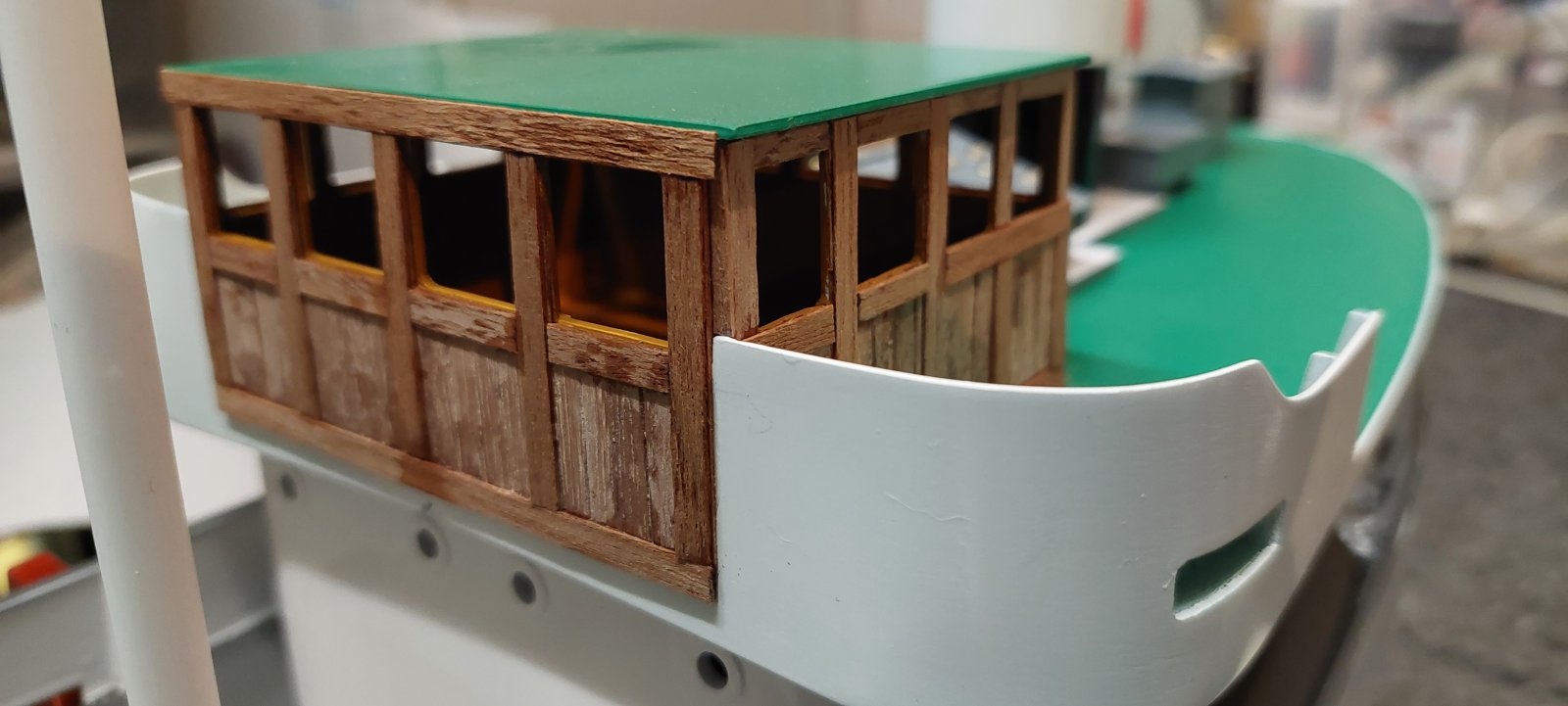

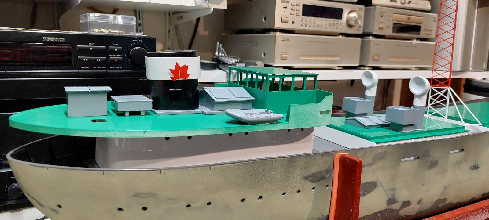

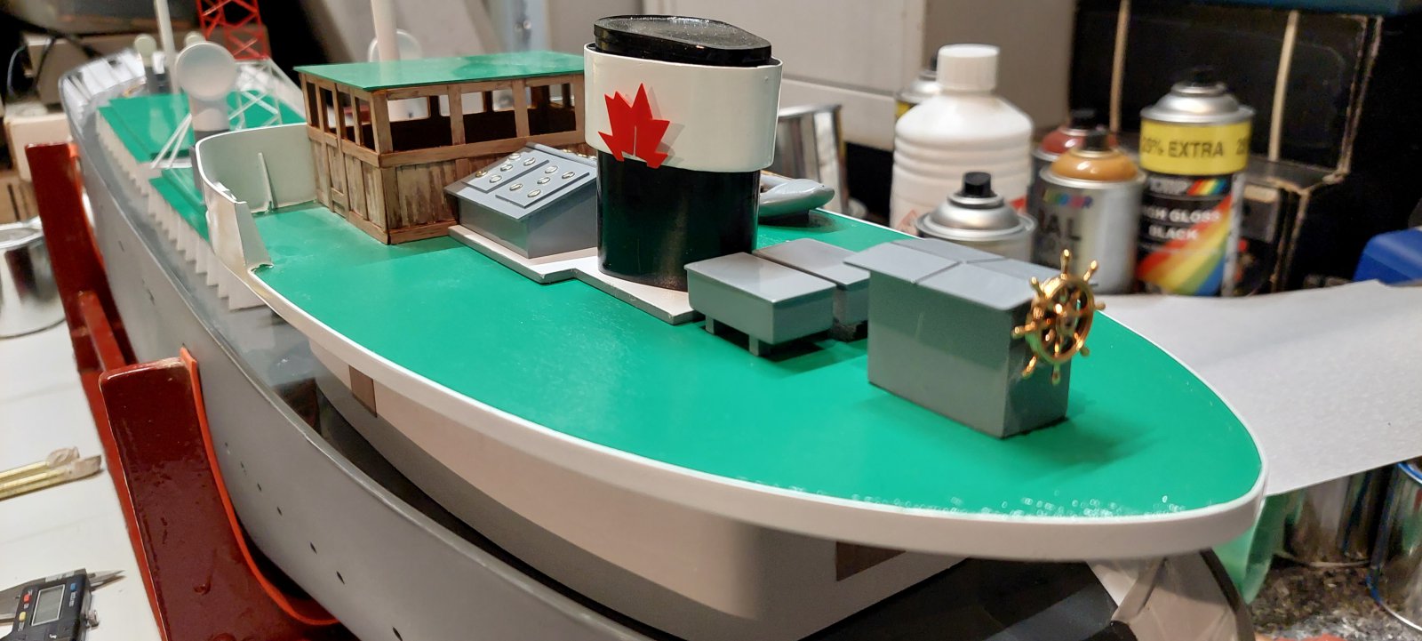

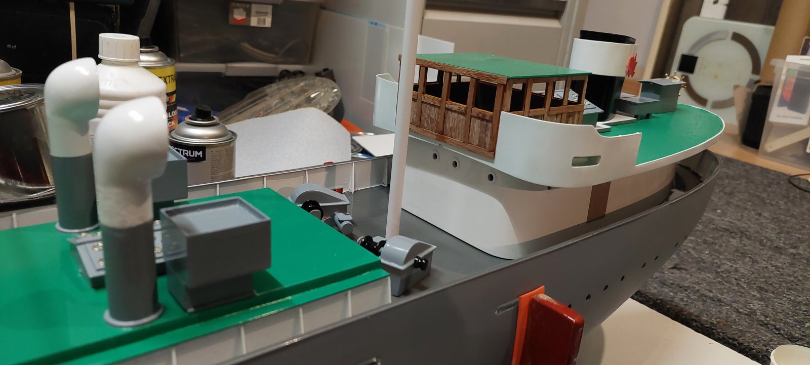

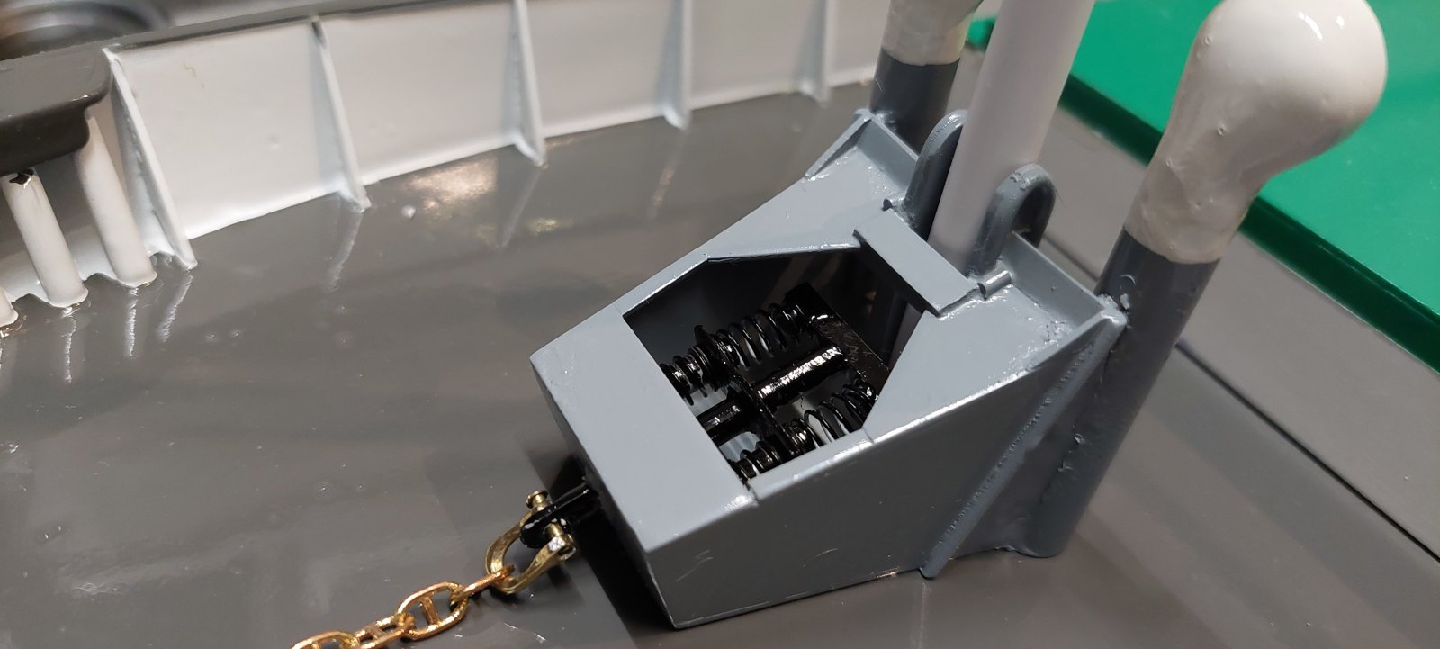

Romp in de filler gespoten en ook div in de kleur gespoten. Bij de voormast daar waar de dempers voor de ankerketting in zitten gemaakt met 2 luchters. En de dek winches gespoten. Hier en daar wat plakwerk. De brug wit gespoten en met hout bekleed zo origineel mogelijk. Moet nog wel wat vernis op. Maar wordt al aardig aangekleed.
Gr Hans

Ik bouw van af een paar 100 foto's. En dan zie je toch dat er best veel op de Mebo2 geschilderd werdt. Veel dingen hebben een steeds een andere kleur. BV het achterdek is bruin hout geweest een beetje rood achtig grijs en groen. Dus zeg het maar. Een geel aggregaat en een groene. Het ene moment zag hij er niet uit en het andere moment strak in de lak. Maar de bouw gaat lekker. En het is koud buiten.
Stond zeker nog een hoop oude verf aan boord, die op moest Hans. Maar je maakt er een mooi schip van en het gaat hard. Maar er zijn een hoop details waar ook enige tijd in gaat zitten. Zelf vind ik dat het leuke van modelbouw. Wat voorbeelden zoeken en dan namaken. Succes verder! Gr. Klaas.

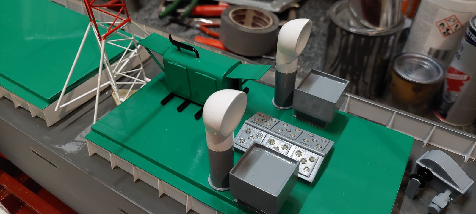

Zo we hebben er lekker de gang in.
Afgelopen dagen het aggregaat gemaakt en gespoten.
Gisteravond en vanavond bezig geweest met de voormast met antennes moet nog een hekje op en wat details. Brug in de blanke lak van Revell nr 1 glans geschilderd best fijn spul van Revell. Werkt prettig.
