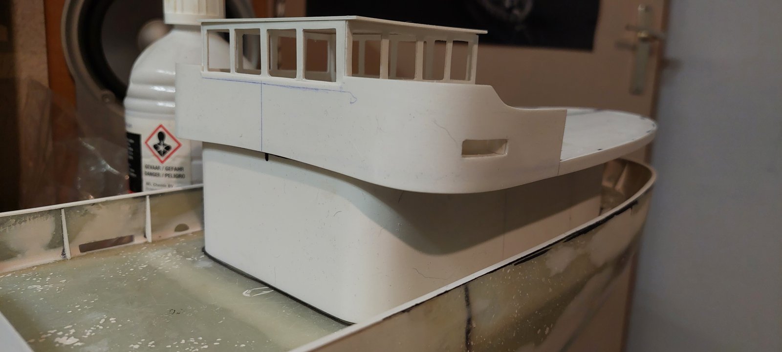

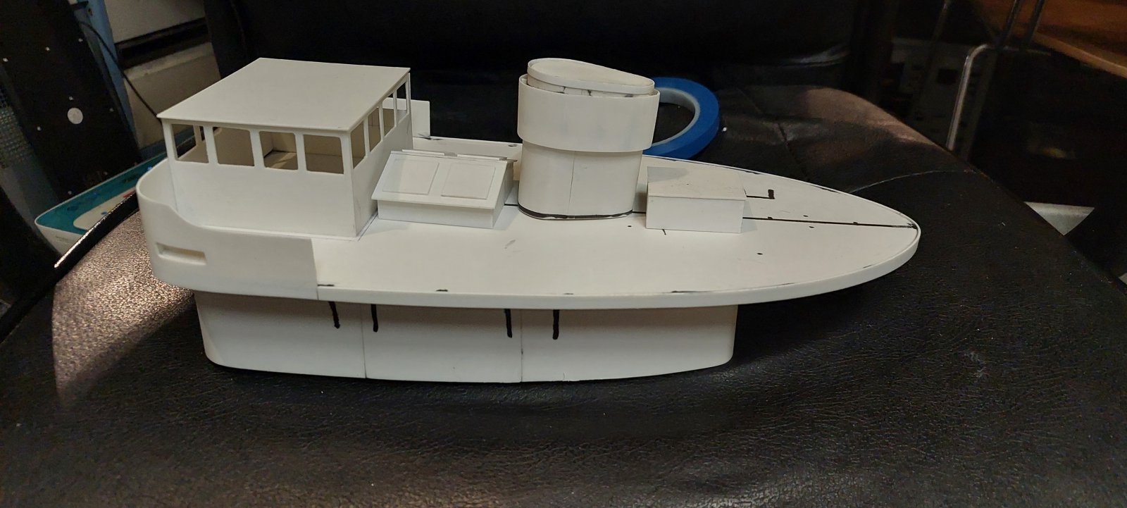

    Zo weer een avondje plakken.
    De brug met een achterkant omlijsting zal ik maar zeggen en de bovenste verschansing denk ik met de inbouw stuur en bakboord lichten. Lekker priegelen.

    Ziet er strak uit Hans! Gr. Klaas.
  11. Bootjebouwer 2
    Bootjebouwer 2
    23 jul 2019
    1.441
    Het noorden van Drenthe
    Dat is een waar kunstwerkje,Hans.
    Retestrak gemaakt.
  12. Marc w
    Marc w
    10 feb 2013
    3.281
    Turnhout belgie
    netjes gedaan.... eigenlijk meer dan netjes :) ziet er gewoon prachtig uit

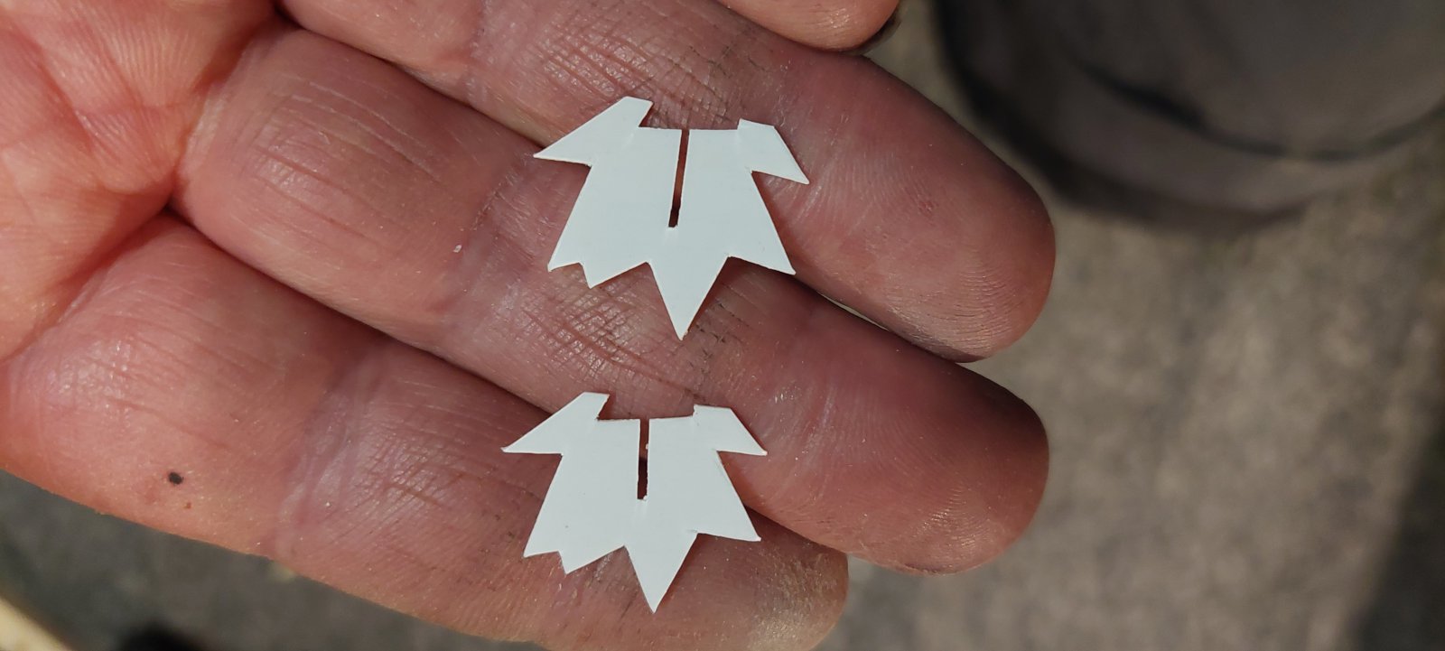

    Vraagje hoe heten deze ogen waar de trossen door heen gaan.
    Ik zoek er nog 2 maar zijn als je de naam niet weet is lastig zoeken.
    Deze is ongeveer 12 x 3 mm.
    Ik ben vrachtwagen monteur en weet niet alle benamingen. Sorry.
    Gr Hans
  14. ewapenaar
    ewapenaar Vriend van modelbouwforum.nl
    2 mei 2020
    42
    Friesland
    Hans, dit zijn verhaalklampen of in het Engels Fairleads
    Gerrit-Jan vindt dit leuk.
  15. Bootjebouwer 2
    Bootjebouwer 2
    23 jul 2019
    1.441
    Je kunt ook nog zoeken op (trossen)kammen.
    Maar dan krijg je waarschijnlijk een overload aan hits met die dingen voor je haar.
    Probeer eerst maar met bovenstaande suggesties.
  16. Herby63
    Herby63
    6 aug 2009
    4.039
    Brugge
    Graupner en Robbe hadden die in hun assortiment.
    Bij Graupner heten die in het Duits: Lippen, in het Frans: Chaumards, en in het Engels Chocks.
    Ik heb enkel die in de afmeting 7x3 mm en deze hadden bij Graupner bestelnummer 303.0.
    Misschien is 303.1 wel een maatje groter. :)
  17. ewapenaar
    2 mei 2020
    42
    Friesland
    Lijkt erg op Billings Boats BF-0041, heten daar foutief Hawse pipe
  18. hermor
    hermor
    7 aug 2008
    974
    Hengelo
    Hoi Hans, de naam.weet ik niet maar deze zijn toch te printen?
    Als je de maten of een schetsje hebt kan ik best een printje voor je maken..
  19. Hans 1961
    Hans 1961
    27 okt 2019
    482
    Veelerveen
    Bedankt voor de info.
    Ik heb ze gevonden maar zijn best aan de prijs. Zijn dan wel mooi.
    Maar ik ga eerst zelf erdaags ze probeten te maken. Lijkt me zo op het eerste gezicht niet ingewikkeld.
