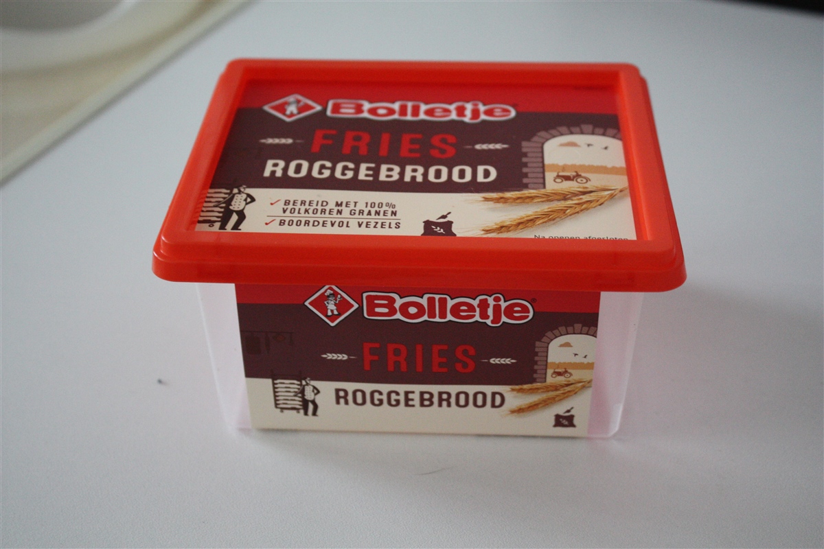

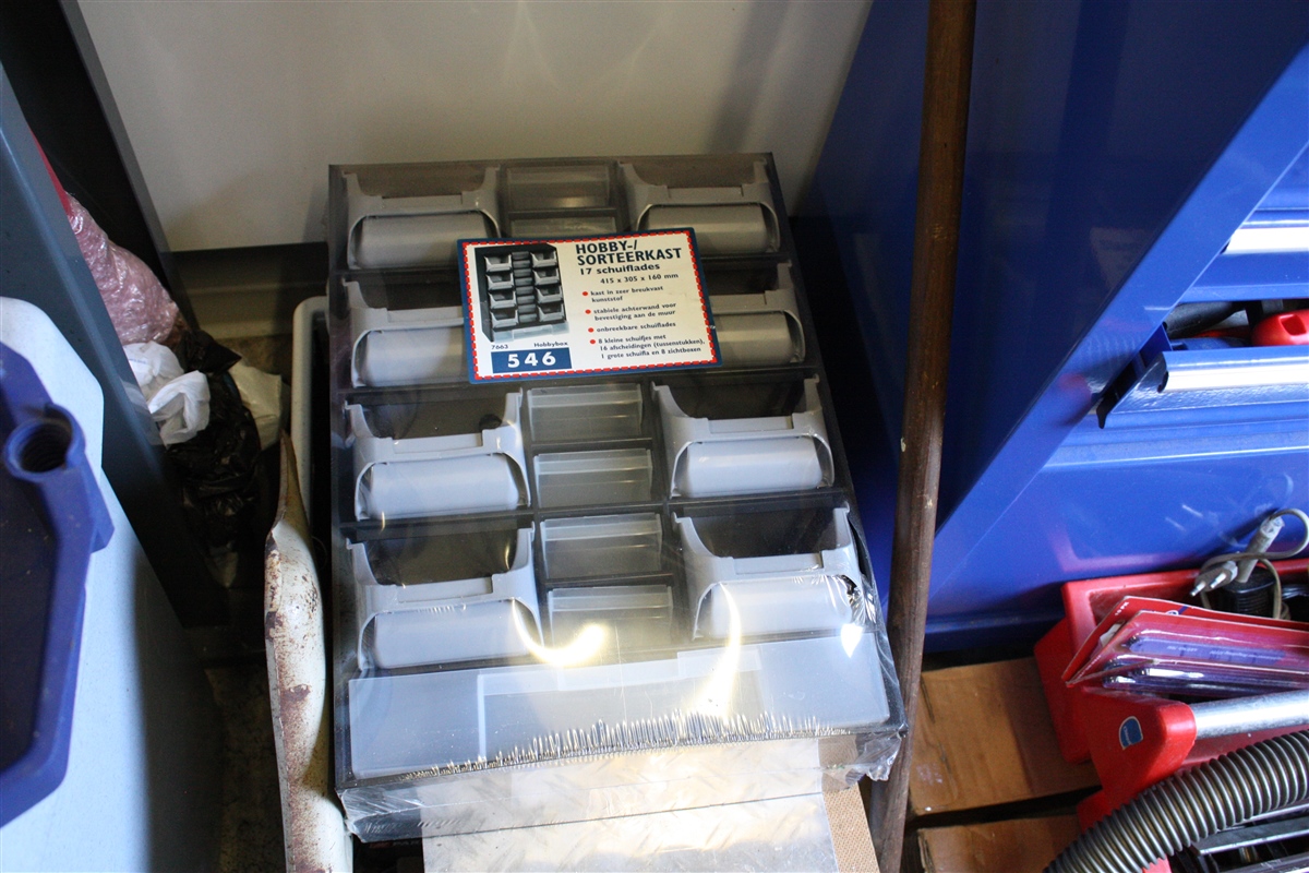

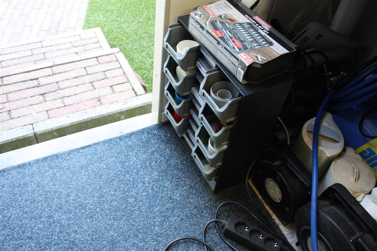

    Ja, ik heb ook vele soorten gekochte bakjes, afgedankte bakjes, nog nieuw in de verpakking bakjes
    en gratis bakjes
    Zie wat foto's van diverse soorten bakjes.
    Afgedankte bakjes gered uit de afvalcontainer :
    De gratis bakjes, zijn heel goed stapelbaar :
    Gratis gestapelde bakjes :
    : IMG_4160.jpg
    Ronde bakjes van garage handzeep :
    De nog nieuwe bakjes :
    De al in gebruik zijnde bakjes.
    Tja, niet zo goed georganiseerd als bij de meeste modelbouwers, ik ben wat dat betreft nogal rommelig/chaotisch, hahahaha.

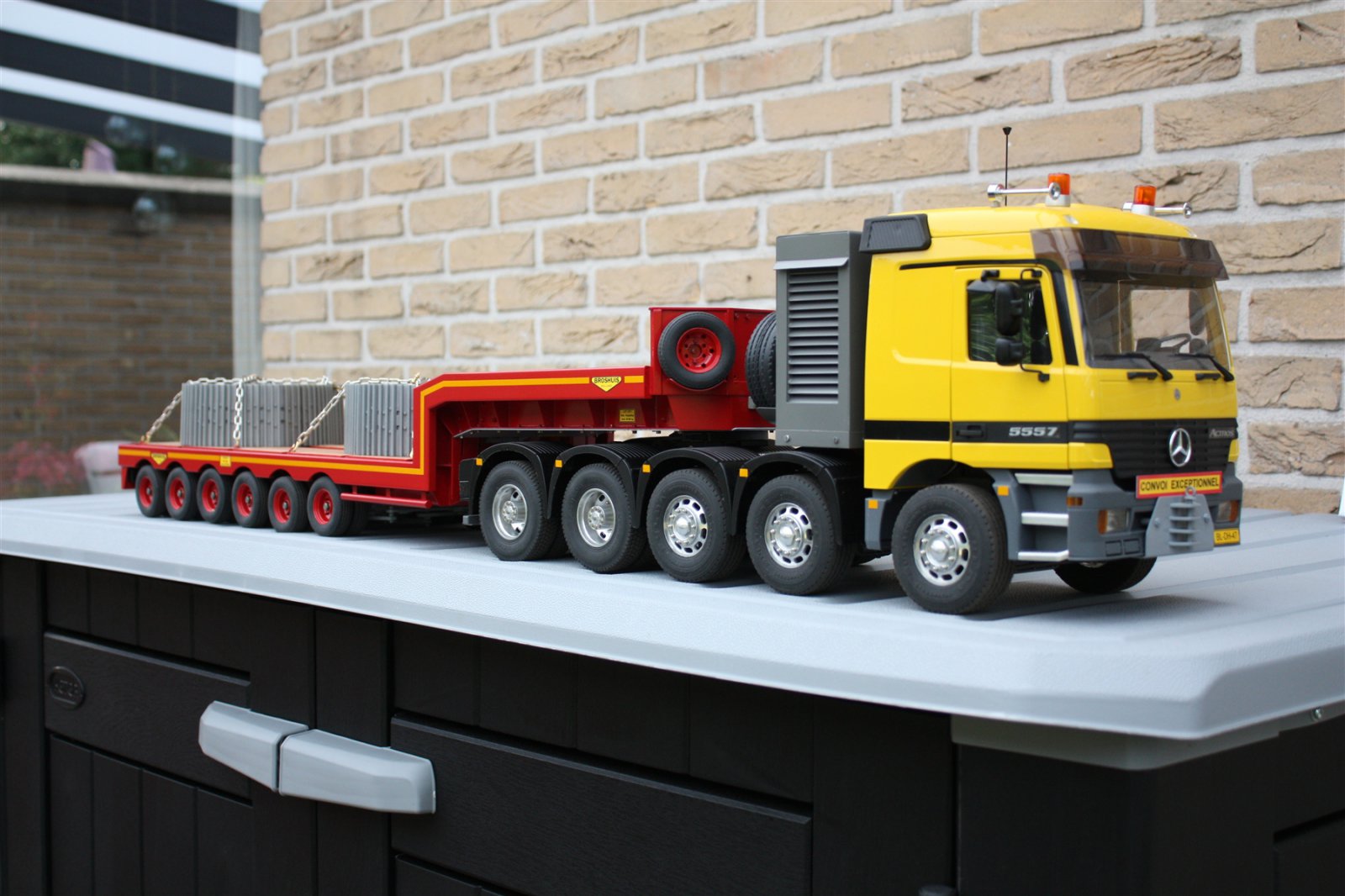

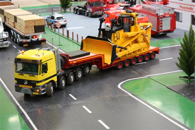

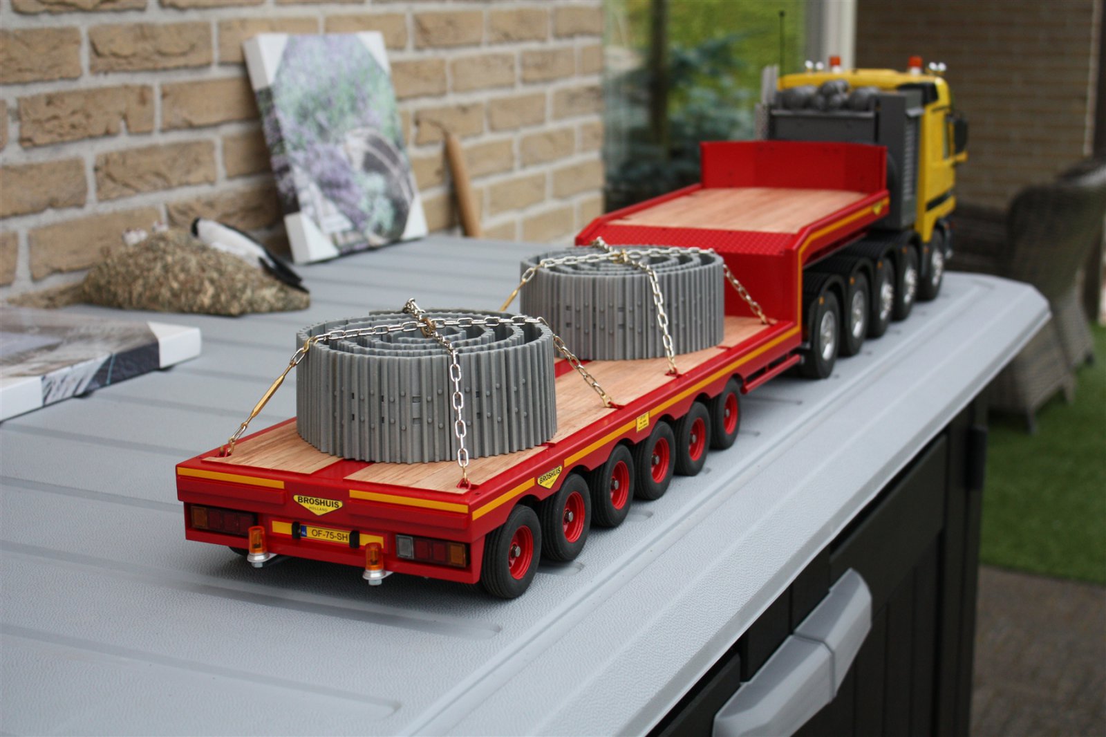

    Dit is een verbouwde Bruder !!
    Nu rijdend als een 6 assige Broshuis Semi Dieplader met 6 stuurassen.
    Niet meer te zien dat het een ooit Bruder was.
    Van deze 6 assige Broshuis Semi dieplader staat ook een bouwverslag op het MBF Forum.
