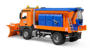

Zeker Koos. Die zoutstrooier is er van Bruder ook.
images
Dat moet dus kunnen maar dan zou ik wel de klep van een soort snelsluiting moeten voorzien. Eerst maar eens met andere zaken aan de gang zoals je hieronder zult zien.
