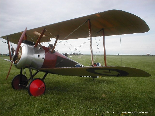

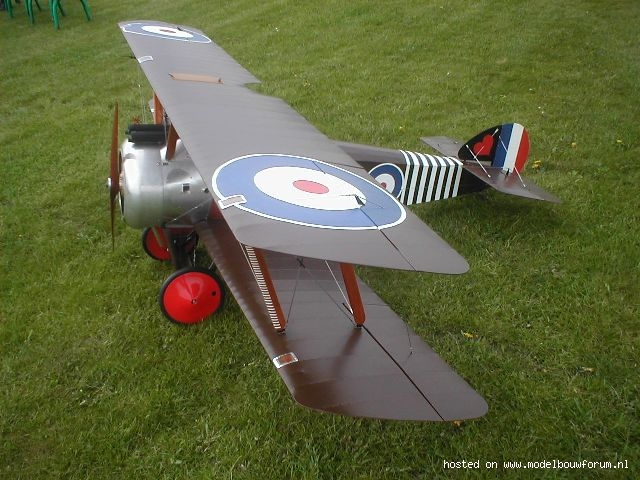

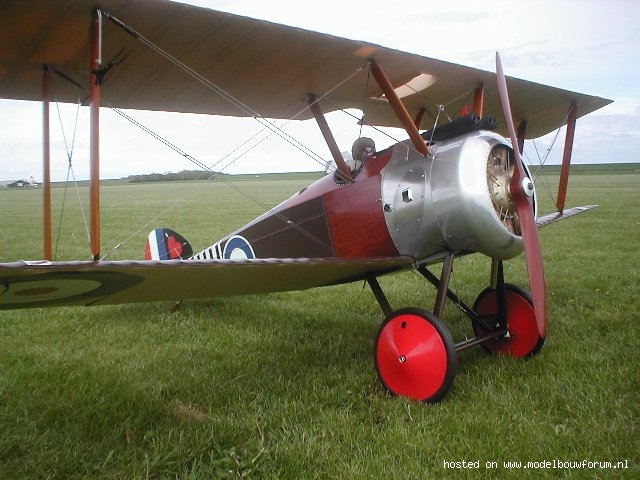

Vandaag is de Camel voor het eerst buiten geweest
Na de regenbui opgetuigd en getoond in Enkhuizen
Vervoer in de auto ging goed, alleen de romp naar beneden sjouwen vanaf de bouwzolder viel me zwaar, is toch 12,5 kg wat je voorzichtig moet manouvreren tussen de muren door :(
Dit weekend hopenlijk testen in Hoofddorp :D (en als alles OK is.... ;))
Groeten, Ralf
