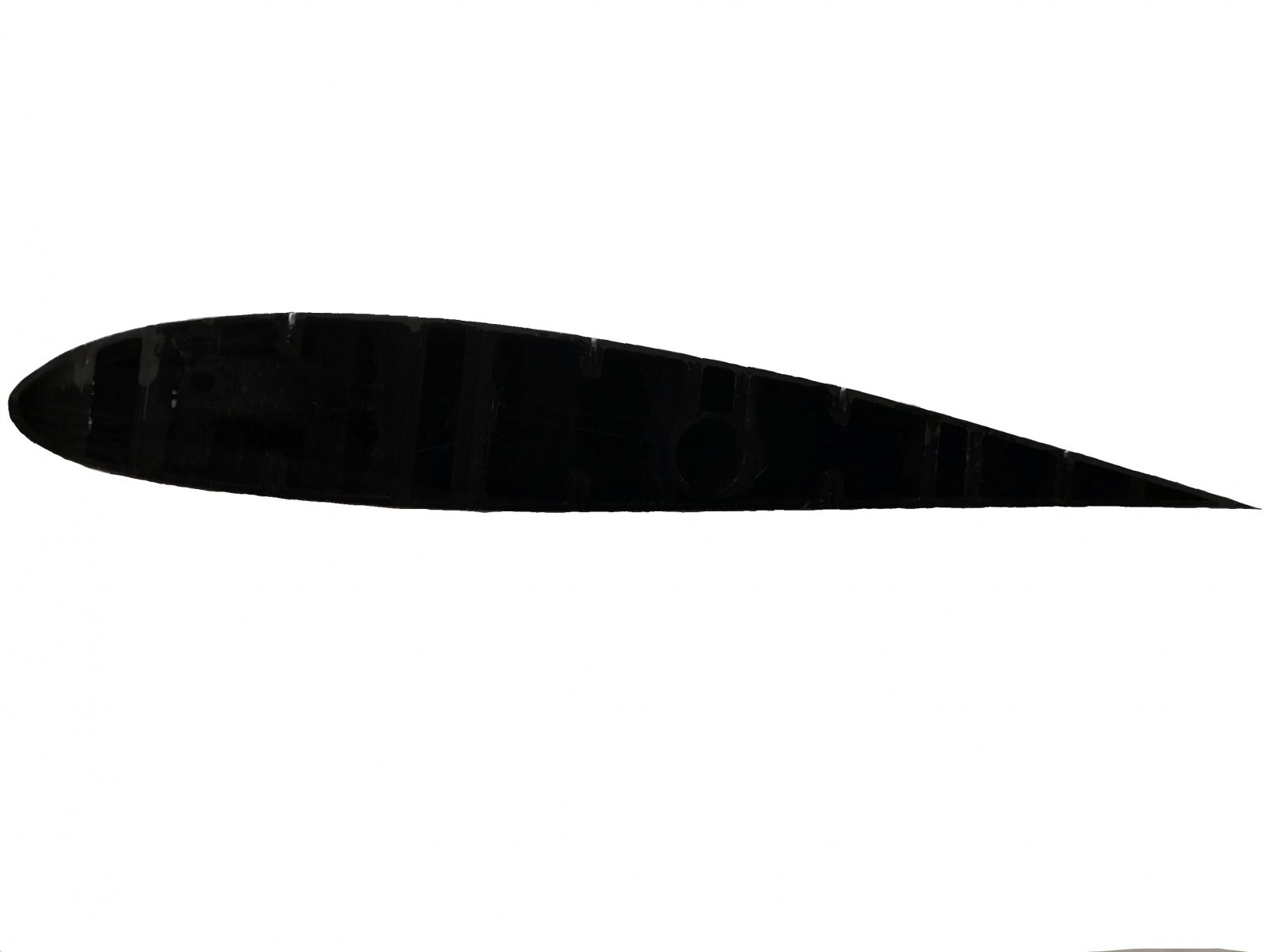

Goedendag. Iemand een idee welk vleugelprofiel de jongens van 3D labprint hebben gekozen voor hun Mig-15? Ik stel deze vraag omdat ik alvast een beetje aan het rondkijken ben naar een vleugelprofiel voor een Lavochkin La-15. Groet:Robin

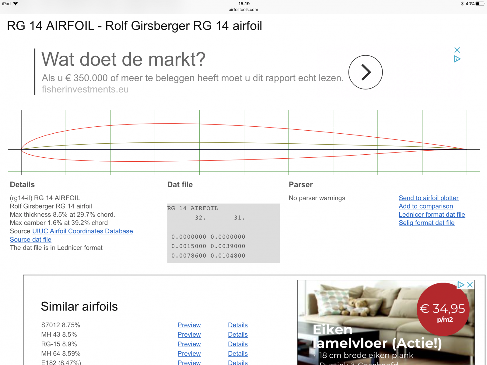

Ahaaaa? Voorbeeld van een schuimpje.(RG-14) http://airfoiltools.com/airfoil/details?airfoil=rg14-il Nog even de foto ingetekend. Nogal een verschil zeg......! Groet:Robin

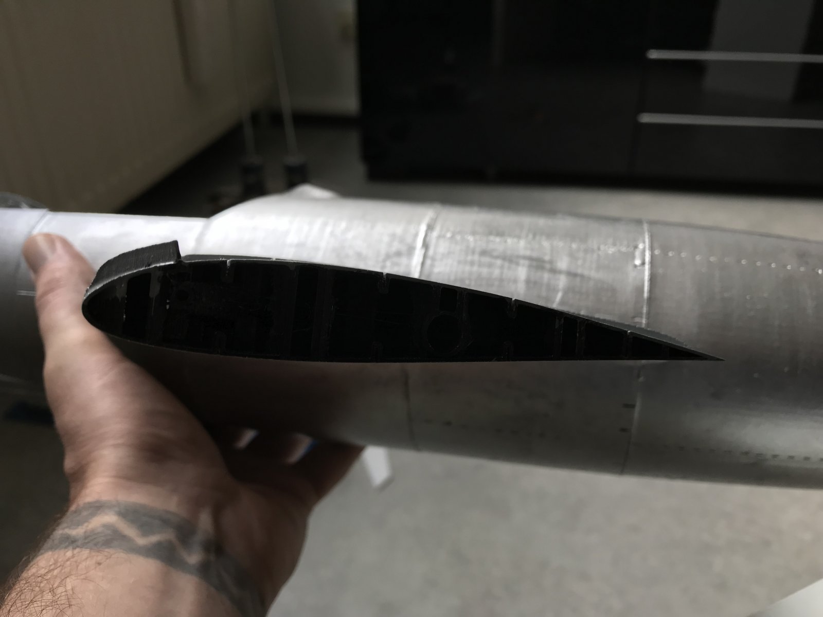

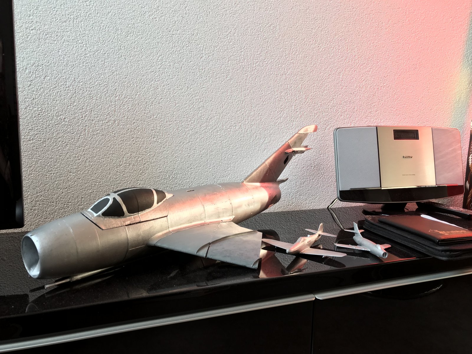

Volgens de userguide is het profiel "3DLabPrint modified"... Ik ben hem ook aan het printen, ik vind het een heel mooi ontwerp.
hallo, ik ben momenteel de mig 15 aan het printen maar zoek nu de gepaste retracts hiervoor, kan iemand mij hierbij helpen, Tevens ook de cessna vliegklaar staan van 3Dlab.

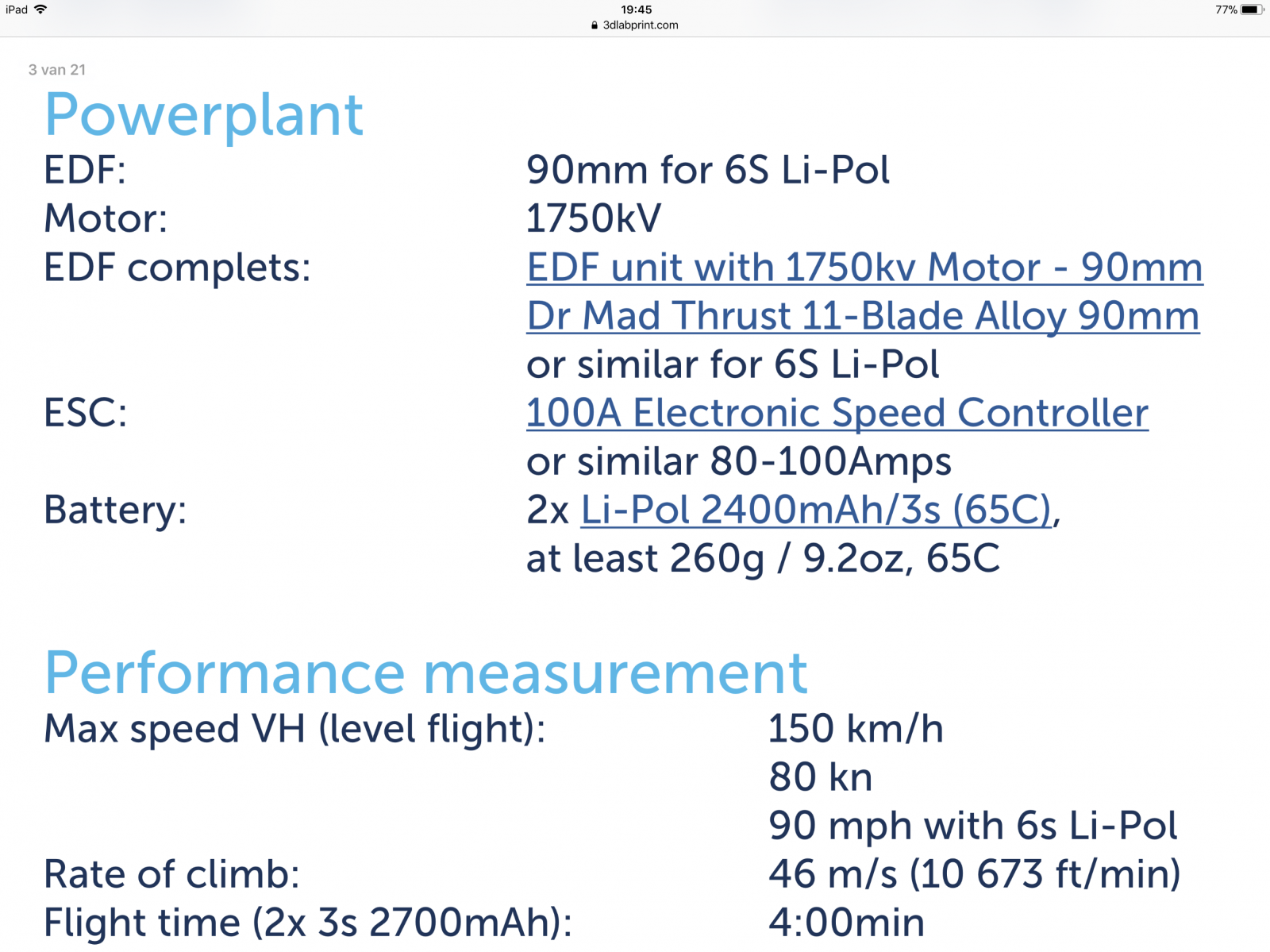

Ik heb een Jetfan V2 Eco met een Hyperion motor (weet het Kv zo niet) op 6s. Er zit een 100A regelaar op die koud blijft. Deze combi kan 5-6 min vliegen met beheerst gas geven bij een 3kg totaal gewicht.
inderdaad, nu begrijp ik het , bedankt, ben tevens eens aan het bekijken om het zwak punt in de vleugel te verstevigen.zal niet gemakkelijk zijn denk ik
