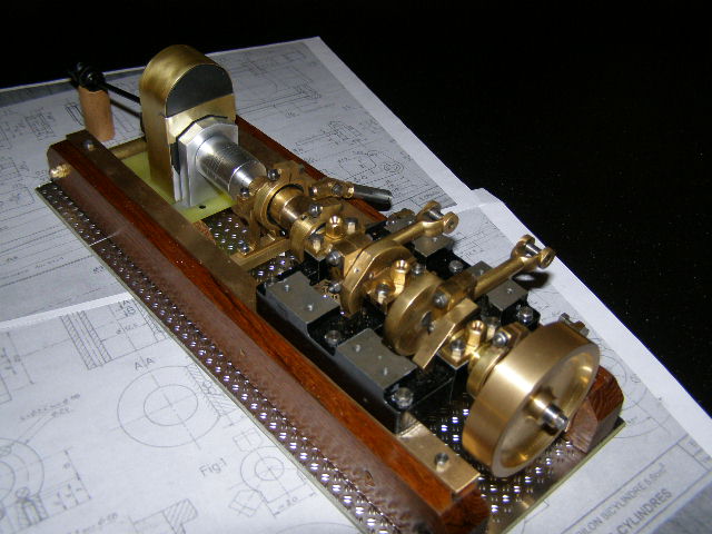

De complete aandrijflijn vanaf het vliegwiel gezien .............
full

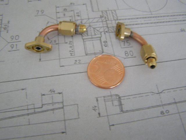

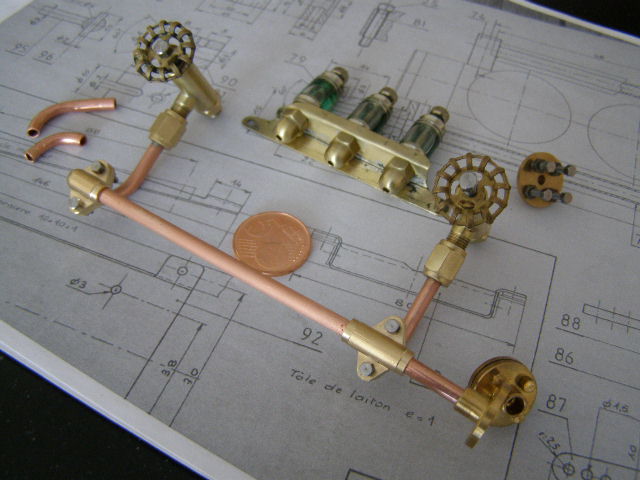

Vorige week nog wat porno-stoom-piefjes vanuit Germanika binnen gekregen ..
Zo moet het straks in elkaar gaan passen en is alles makkelijk te (de) monteren aan de machine ............
De boutjes en moertjes zijn M2 .
Op de achtergrond staat m'n pijpenbuigertje en ben nu extra blij dat ik toen de tijd heb genomen om hem in elkaar te freubelen ;)
Hij komt nu echt van pas en tot zijn recht met die korte bochtjes buigen :D

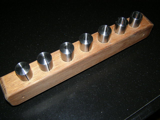

Vorige week bij HBM een aanbiedinkje opgehaald .............
Voor 5 euri per stuk (ik had ze nog niet....) MK3 directe spantangen mee genomen. Daar laat je ze niet voor liggen natuurlijk .....:cool:
Is dat wel handig , ijzer in een houten blokje?
Hoor van verschillende kanten dat hout het ijzer aanvreet.
Vochtig hout = fout............. eikenhout = fout, want eiken is van nature erg zuur en het vochtgehalte in de ruimte waar het is opgeslagen is ook belangrijk.
Dus gedeeltelijk "snijd" je opmerking "wel hout" Remco ;)
Maarrrrrrr in mijn geval is m'n ruimte/garage kurkdroog, het gebruikte hardhout kurkdroog en ingesmeerd met lijbaanolie...........vooral de gaten
waar de tangen in hangen. Het zou dus kunnen wat je zegt, maar ik ben er in mijn geval niet bang voor. Dit ook omdat ik gewoon iets heb na-ge-aapt m.b.t. het gebruik van hout en daar was nog nooit iets fout gegaan.......in deze combinatie ...:D
Sterker nog.............veel ER-sets worden in een houten houder verkocht/aangeboden .......
