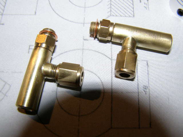

De haakse aansluitingen hard gesoldeerd met m'n "special papje uit Germanika"
Met een beetje extra aandacht lukt het steeds beter en mooier ;)
Ik heb de zacht-soldeerversie ook maar laten komen en deze werkt ook super-de-luxe :yes:

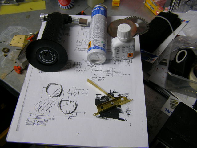

Een super Brulee-brandertje van de Action (voor weinâgh) en flesje gas uit de bouwmarkt (voor weinâgh) en een soldeerpapje uit Germanika......ook niet echt duur als je merkt wat voor gemak je er van hebt...........konden dit samen oplossen ..............had het liggen allemaal, maar moest er ff opkomen ...............
full
Het belangrijkse..............je moet het op een of andere manier klemmen..
Van 1.5 mm verenstaal 2 klemmetjes gebogen want ik wilde het niet met de vingers vast houden en klemmen natuurlijk................:showass:

En in luttele seconden met het Action (super) brandertje alles gesoldeerd Zelf vind ik het een verbluffend resultaat zo met die Germaanse smurrie in combinatie met het verhitten via een brandertje :D

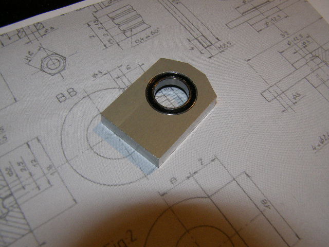

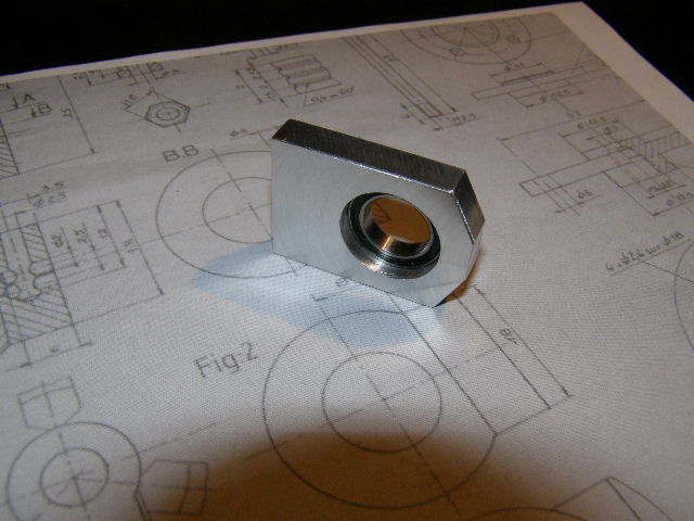

Aan de vlakke zijde. Een milde krimppassing gemaakt zo dat het lagertje aan de buitenzijde goed blijft/bleef zitten voor het passen m.b.t. de as en de hoogte voor de meting .............
full
Het aluminium is afkomstig uit een afgeschreven/afgedankte vulrobot made in Zwitserland........ Je zou willen dat alle alu zo lekker hard en mooi te bewerken zou zijn ;)
Zoals gezegd "anders" :rolleyes: Het verstelbare zag er leuk uit en ligt zeker niet in de afvalbak, maar het bracht niet wat ik wilde............
Nu wel.............. alles is nu mooi en stabiel uitgelijnd en er is geen weerstand (meer) voelbaar ..............:D:D
