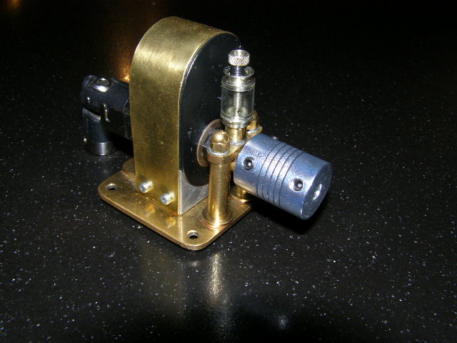

Het zijn eigenlijk onderdeeltjes uit een 3D printer :rolleyes: maar voor dat geld uitstekend geschikt om uit te proberen als koppeling tussen de krukas en de omkeerbak :D Zo mooi kan ik het zelf niet maken als zelf benoemd gediplomeerd freubelaartje ...............
full
Zulke as koppelingen heb ik op de zaak gewoon liggen, alleen wel iets groter.
Dat is natuurlijk heel mooi voor je John33.............;).......maar wat heb ik, of een van de meelezers aan deze informatie .....:confused:...............zonder verdere nuttige uitleg waarom jij ze gewoon op de zaak hebt liggen en waarvoor .......?
Dit had bijvoorbeeld een leuke uitleg kunnen zijn........... waar iedereen wat aan heeft ................

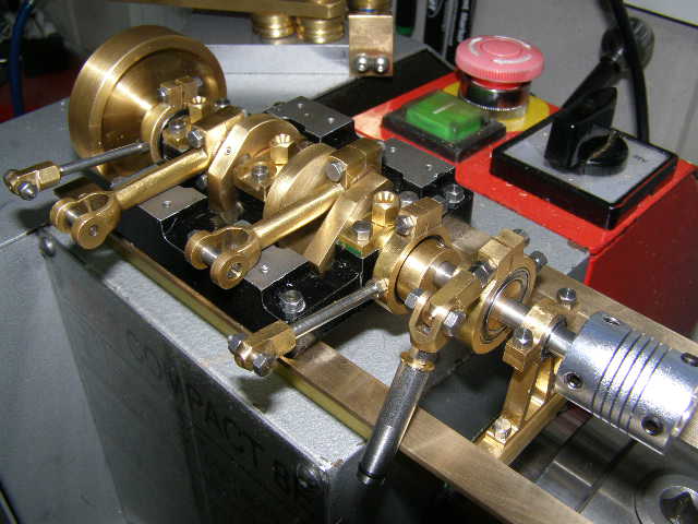

Ff verder gefreubeld in het hobbyhok en de definitieve plaats bepaald en gemonteerd voor de lager ondersteuning van de krukas waar het voedingpompje gaat worden aangedreven en de overgang naar de omkeer koppeling...........
full
Alles wat aan de krukas hoort, er aan gehangen en het draait zonder echt voelbare weerstand allemaal netje rond nu ;)

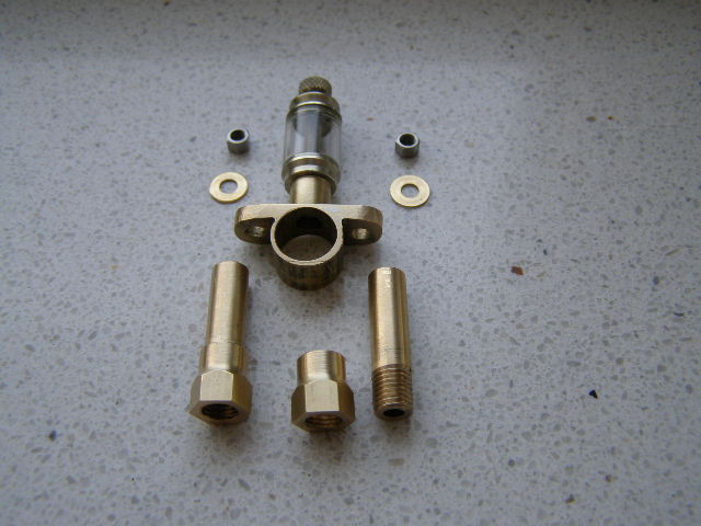

Aan de glijlagerkant van de omkeer-bak # 244 heb ik aanvankelijk wat zitten klooien met vaste busjes, ringetjes ....dikker & dunner .........strakker & losser. Tijdens het vastzetten was het toch weer niet wat ik zocht want het gaat echt om 100-dertsten om het echt lekker te laten draaien. Ik wil het dus goed kunnen stellen en elke weerstand die ik kan wegstellen = winst en heb hiervoor een alternatiefje verzonnen ...........
2 verstelbare busjes zoals het ook werkt bij het verstellen van een remkabeltje op de fiets .........vooral simpel houden dus ;)
full
Het setje compleet. Ik kan nu de hoogte/lengte van de pilaartjes wel precies stellen. Het (verborgen) schroefdraad is M 6 X 0.75 ;)
full
De onderdeeltjes ff uitgeprobeerd. Aan de onderzijde zijn de oorspronkelijke uitstekende boutjes/moertjes vervangen voor verzonken inbusjes.

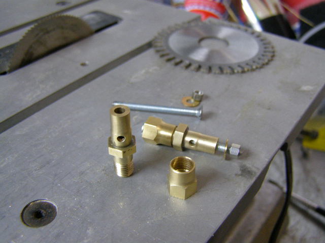

Was toch nog niet helemaal tevreden. Even een 6-kantje er aan gefreubeld met 638 ;)
Ik dacht het pilaartje met een pennetje in het gaatje te kunnen vast houden, maar dat was verre van ideaal ............

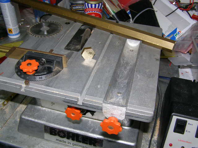

Ik heb hem al ruim 25 jaar, m'n kleine circelzaagje :D Had er alleen hout mee gezaagd maar volgens de "papieren" zou hij ook non-ferro aan moeten kunnen :rolleyes::rolleyes:
Vanmiddag ff een zaagfrees gemonteerd ..................wauw wat is dat dingetje sterk .............16 mm zeskant messing zonder tegensputteren.
Gaat nog sneller dan afsteken in de draaibank :lol:

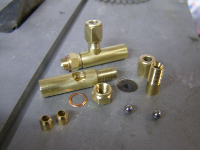

De D10 heeft normaal bij de zuigers boven en beneden van die kleine kraantjes om eventueel bij een hydolock te kunnen ontluchten. Maar dan heb je alle troep wel in je boot ...................
In een van de boekjes uit de serie Dampf kwam ik een voorbeeld tegen van een
"entwasserungsventil". Lekker compact en gecombineerd met het kogelprinciepe
van een voedingsklep absoluut dicht of open. Ga er 2 maken, elke schuifkast krijgt
een kraantje voor het geval dat ................ Voor het formaat ..........de kogels zijn 4 mm en het schroefdraad is M6 X 0.75.
Die kraantjes zitten meestal per 2 op de stoomcilinder.
Deze dienen om condens water af te voeren tijdens het voor verwarmern of starten van de machine.
Begrijp ik het nu goed dat je nu 1 kraantje op elke schuifkast gaat zetten?
Dan voer je alleen condensaat af wat in de schuifkast ontstaat, de cilinders voeren het condensaat dan af via de schuif naar uitlaat.
Ik heb op mijn vrachtwagen ook een aftap op de schuifkast zitten, maar had achteraf liever 4 kraantjes op de cilinders gehad, bij het eerste aanlopen van de machine komt er bij mij nog een hoop condensaat door de schoorsteen naar buiten.
Ik heb al eens gehad dat dit water door de vlampijpen naar beneden liep en zo het vuur bijna bluste...
Maar ik heb een vrachtwagen met staande ketel en geen boot/sloep.
