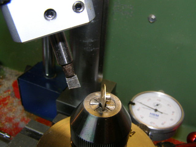

Het kotterkopje met Emco M14x1 opname van dichtbij.

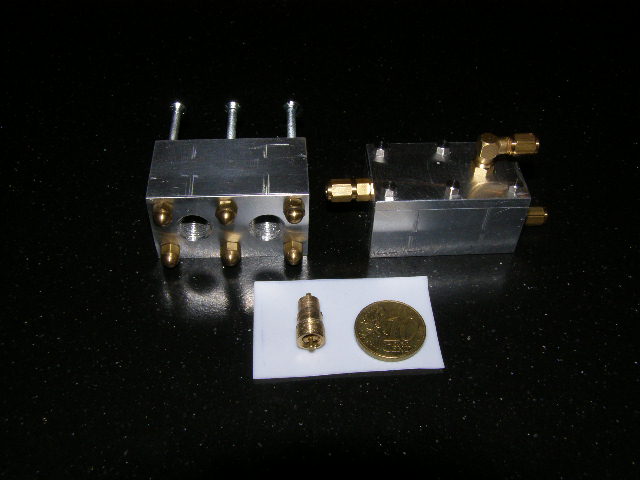

De bodem van de regelaar met de druk/stoom aansluiting en links daarvan de 2 (verbouwde) autoventielen.

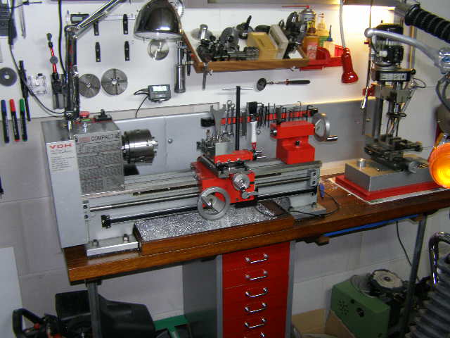

En nu ziet m'n "hoekje" er zo uit. Ook een digitale liniaal met afzonderlijk afleeskastje gemonteerd.

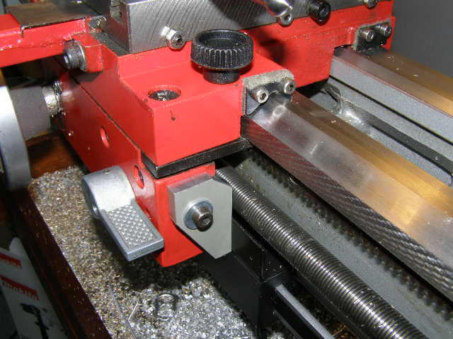

De montage van de "lezer" aan het support en een draaiknop geplaatst in plaats van de inbusbout. Scheelt weer gezoek naar die inbussleutel op het moment dat je het support wilt vastzetten :rolleyes:

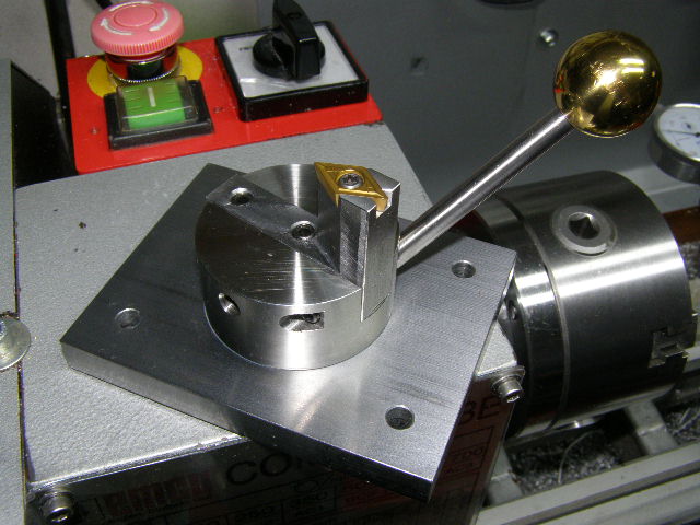

Ik had weer een beetje mazzel. De rvs bedieningsstang en de pas gemaakte kogel heb ik zelf gemaakt :yes::rolleyes:

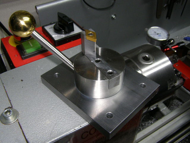

Het kogeldraai hulpstuk vanaf de andere zijde.

Je slede vastzetbout zit hinderlijk in de weg als je een digitale uitlezing wil plaatsen.
Ik heb een stukje zeskant op die bout gemaakt, kan ik er altijd bij met een steeksleutel.
Als je een freestafel op je dwarssupport plaatst zit je met hetzelfde probleem dat die knop in de weg zit of je er met een inbussleutel niet bij kan.

Hoi Baggeraar. De voorbeelden die je geeft zijn voor mij niet van toepassing. Ik plaats daar geen digitale uitlezing want die meting blijf ik met een grote klok doen en een freeskolom heb ik ook niet op de Emco vandaar dat ik dat handige knopje daar geplaatst heb :yes:
Helemaal mee eens dat met jouw voorbeelden, hij daar idd niet handig zou zitten :)
Ik heb m'n freeskolommetje vroeger aan de Hobbymat gehad maar nu ik het apart
heb vind ik het wel handiger. Ik heb wel een verticaal freessupport voor de Emco gekocht en dan heb ik geen last van die knop. Bovendien heb ik hem dan zeker nodig !
