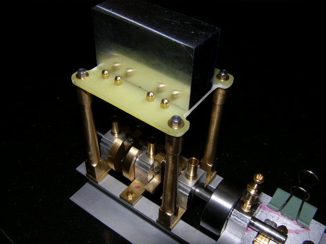

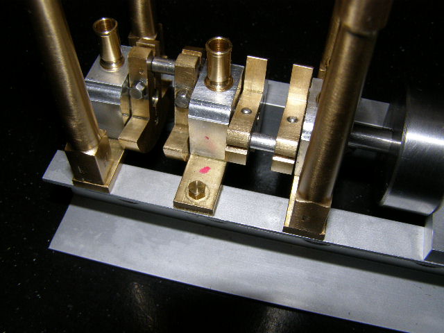

Alle delen van de krukas gemaakt en gemonteerd. Draait nu al mooi rond..................:)

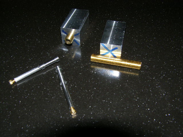

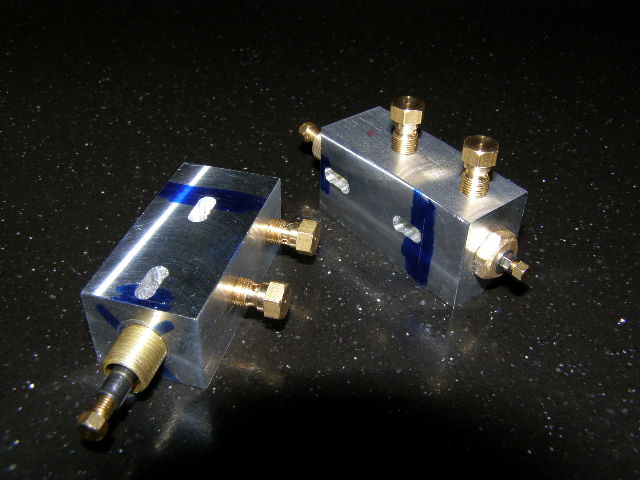

In tussen tijd wat ideetjes gekregen en wat spul uit Duitsland laten komen. Inmiddels al wel weer de Bosschuiven voor de stoomverdeling gemaakt en een beginnetje gemaakt met de stoomkasten.
Om dat de stoomkasten (nu nog) exact 4-kant zijn heb ik daar gebruik van gemaakt door er gaten in te boren en M8 x 0.75 in te tappen. Voor de schuif cilinders heb ik dikwandige messingbuis van 8 mm genomen en daar in zijn geheel ook M8 x 0.75 op getapt. Straks verlijmen met 638 en dan is het 1 geheel. Hierna kan ik de poorten boren en daarna de cilinder ruimen naar 6 mm.
Het uit stekende deel kan ik weer gebruiken voor een wartel met o-ring om de as van de schuif af te kunnen dichten.

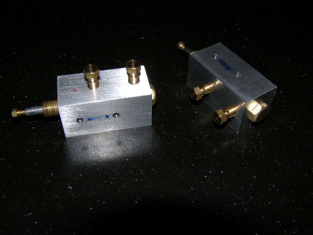

Vanavond verder gegaan met de stoomkasten. De messing voeringen definitief verlijmd en de stoompoorten geboord en hierna de voeringen geboord/ geruimd naar 6 mm. De banjo boutjes had ik al een tijdje geleden gefreubeld. Altijd handig dat;) soort spul op voorraad te hebben.................
De stoomkasten naar 16 mm gefreesd. De stoom kanaaltjes naar de de juiste plaats gefreesd en boven in 2 boutjes van 2 mm geplaatst om eventueel bv bij lange stilstand (after-run) olie te kunnen in spuiten. ;)
