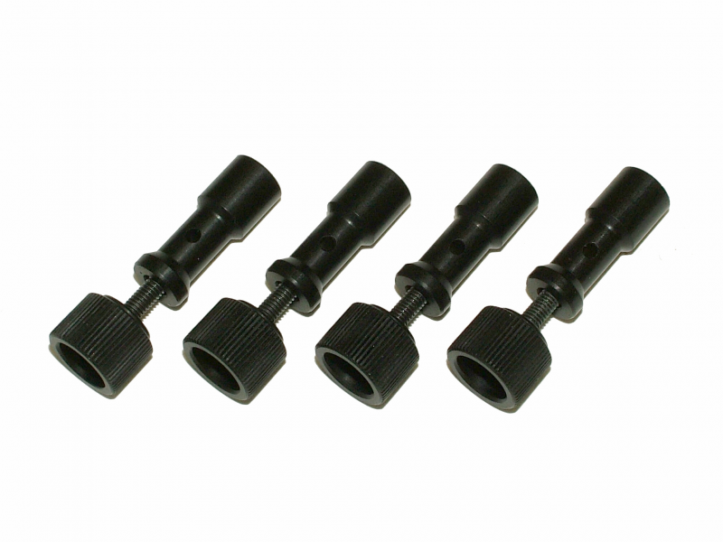

De kap en de bevestiging.
De kap is te dun en hij zit te vastgeklikt op de mount points.
Als je de kap los maakt gaat hij eerst zwaar, dan schiet hij los, en doordat de kap zo dun is hoor je krak.
Ik heb nu de kap met glasvezelmatjes verstevigd aan de binnenkant maar de schade is toch al aanwezig.

Dag Walter,
Dit is je oplossing QUK TREX 700 Canopy Mounting Set

En ja, dat de kap snel beschadigt is nu eenmaal de prijs voor een ultra lichte kap.
En leuk die Quick UK upgrade maar ik wordt altijd gek van dat geschroef, dat is nou net zo fijn aan het originele "pop up" systeem. Maar je hebt dan geen last meer van het feit de kap er af te moeten trekken.
