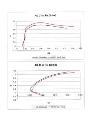

Ik heb even zitten kijken in XFLR5 naar flaps op de AG03.
Voor gewoon zweven (Re = 50.000) hebben flaps (3 graden) wel degelijk zin.
Voor de lancering (Re 400.000) in eerste instantie wel : bij Cl = 0 heb je met de flaps -2 graden een lagere Cd, maar direct daarna (bij hogere Cl) neemt de Cd toe....en is de Cd meer dan bij het ongeflapte profiel...
dus bij zweven flapjes naar beneden, maar bij gooien profiel mooi zo laten...
Cheers
Bart

Bedankt Bart, met zo'n programma en die gegevens kan ik niet overweg (gaat mij ook boven de pet theo) dus ben ik erg blij dat jij die conclusies voor mij hebt getrokken.
