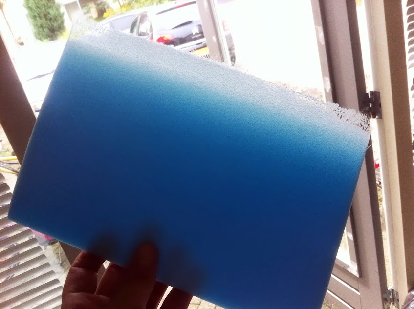

Wat betreft de malletjes...ik heb mpx malletje beplakt met alu tape (dat dikke tape) echter met snijden zie ik dat de lijmlaag van de tape smelt en het oppervlak iets inzakt....de draad de tape een soort van voor zich uitduwt.....Nog maar es ff naar kijken.

Snijden gaat steeds beter....bijna perfect...draad moet nog iets strakker.
