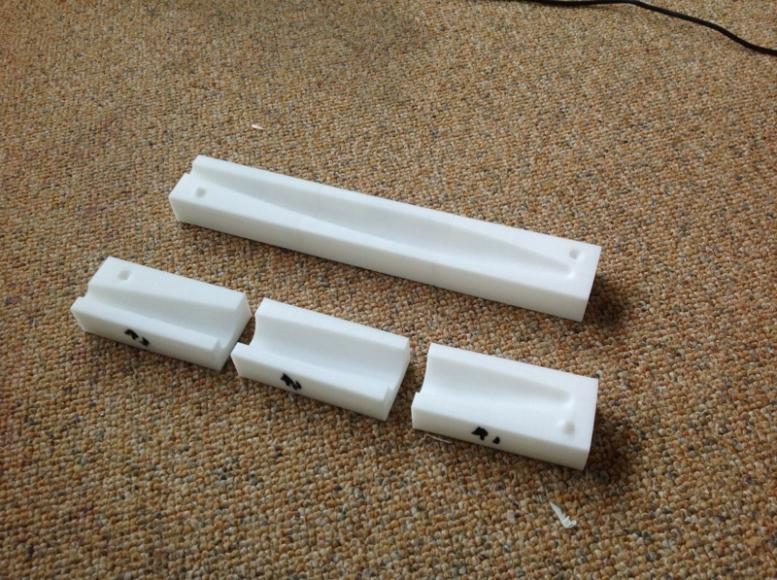

Ik ben wel benieuwd naar een mimi met zone v3 edge of mss kun je samen met prop-er wat proberen in xf3dinges.... Ik heb trouwens net mijn 3d geprinte mallen binnen gekregen voor een mimi rompje! Kunnen we daar ook wat mooie rompjes mee maken
Als ik malletjes heb (of iemand maakt ze) kan ik me helemaal los snijden . En laat zien die malletjes ! (foto!)

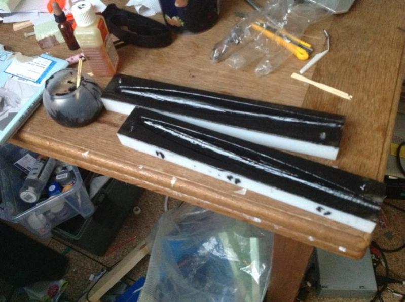

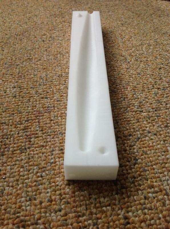

Er gaat nog een laagje vormenhars overheen om het geheel glad te maken en pva en wax proof te maken. Eerste rompjes worden van 50gr glas keper, daarna gaan we eens wat meer proberen gat voor de staart is 8mm met als bedoeling om er een tapse buis in te zetten die van 9-5 mm loopt in 50cm, bedoeling was zelf te maken maar een pookje van 8mm gaat vast ook werken. Er passen als het goed is 2d47 servo's in en een lipo van 2s120 of 1s 550 samen met een ontvanger die niet meer als 6kanalen heeft in de end-pin configuratie.

Vanmiddag gaat de laatste coat er overheen van de matrijshars en kan het waxen beginnen. Ik hoop volgende week de eerste wel klaar te hebben inc. Hatch. Aan de linkerijde
