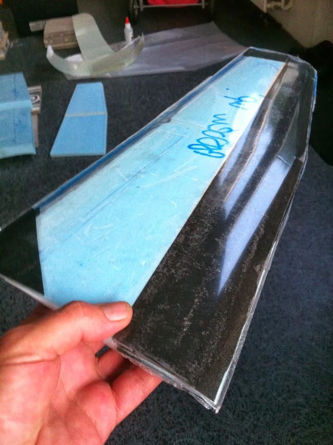

Net een pompje 100l/min van 10 euro gekocht in de dierenwinkel, en dat werkt verdorie ook nog!. Membraampje omdraaien, plastik puinzak van de action en wat hobbylijm om de zak luchtdicht te maken. Er is genoeg vacuum om het mylar (0.3mm) om het profiel te vouwen. sterker nog, alle ribbels worden uit het wcpapier gedrukt :D
Vanavond gaat deze vleugel de zak in ! (niet naar spanje)
op foto testje van de pomp.
Ik ben heel benieuwd! Ik heb zelf ook zo'n pomp maar een dubbele kromming leek me altijd onmogelijk dus ik ben heel benieuwd! Anders ga ik ook de volgende keer verder met mylar :-)
Ik gebruik trouwens gewoon kit als afdichting, kun je een mooie dikke laag om de slang leggen.
IK geloof dat we aan glans geen gebrek hebben :D
De epoxy is al wel hard, maar de vleugel gaat wel terug de mal in verder uitharden. Gewicht vleugelhelftje is 40 gram, niet echt zuinig geweest met epoxy, ook niet nagedept. Disser is iig zo niet nodig, vleugeltje is stijf genoeg zo.
Ultra uber blitz met supershine !! ik heb net overtollig weefsel weggesneden en neuslijst beetje geschuurd, uberkek, ik sta er echt van te kijken dat dit ding zo goed gelukt is. :D Ik kan me het gevoel herinneren toen ik met het skyfall vleugeltje van Berrie in mn handen stond (kwijl) , ik heb nu weer een beetje datzelfde gevoel :D
Alleen het tipje behoeft wat werk...het mylar heeft toch moeite met deze scherpe rondingen. Wat zal ik doen ? wegsnijden tot op het schuim, mooi rond schuren en een dun streepje glas erover ?
Scherp achterlijstje !!!, met zon vleugeltje kan je hansjes blijven gooien! superstealth ! Hahahaha

Ik heb de hoekjes van het mylar ingeknipt op de tips en het buitgt iets mee, ik heb het tipje inmiddels bijgewerkt en geschuurd, ziet er straks met een glasje prima strak uit!

Wat betreft glas, ik rol eerst het mylar in met een hard katoenrollertje, daarna het glas erop (25gr) daarna het carbonweefsel. Over het carbon rol ik wat meer epoxy, het absorbeert nogal veel epoxy...ik kan me voorstellen dat carbon geweven mat minder veel epoxy opneemt.
Over de neuslijst doe ik 50 grams, een strookje van 3 cm, dat plak ik vast met spuitlijm van de action, en rol het voor het glassen in met de epoxyroller. Ik zal straks bij het volgende vleugelhelftje wel wat foto's maken.
vleugeltipje....net als het neuslijstje heeeeeel voorzichtig schuren , want je bent er zo hoorheen ! schuren, kijken (bril op :D), voelen, schuren, kijken, voelen etc etc.....alst goed voelt met 200 en daarna 800 mooi glad maken.

Ik gebruik 0.3mm mylar. Omdat de mimi wing een double curve heeft heb ik de mylar bij de knik ingeknipt. Aan de tip idem, zo kan het mylar een beetje de curve van de tip volgen. Eigenlijk is het mylar best stug / dik...iets minder zou ook kunnen lijkt me...mgoed. Don Franco liet me zien dat je de uiteinden / randen van het mylar ook dunner kan maken met een scheermesje (schrapen)...zodat het beter de ronding van de vleugel volgt.Doe ik het volgende vleugeltje.
Overigens kan je ook dik landbouwplastik gebruiken ipv mylar, voordeel is dat het beter het profiel vleugel en tip volgt, nadeel is dat je een doffer oppervlak krijgt ( das niet zo erg lijkt me) wel zie je met dit dunner plastik elk deukje wat je in je vleugel hebt...het mylar zorgt er iig voor dat deukjes in je vleugel mooi gemaskeerd worden.
De Mylars zijn 5mm groter dan de omtrek van de vleugel.

Je wilt dat de mylars straks zo makkelijk mogelijk loskomen...ik zet ze in de autowax...scheelt weer wat met lossen....hoe harder de epoxy is, hoe makkelijker de mylars lossen...dus 2 dagen uitharden in de zak is niet zo gek....als de mylars teveel plakken trek je het glasweefsel los van het kerntje, en dat krijg je eigenlijk niet meer goed vast. geduld is ook hier een schone zaak. Bijkomend voordeel is dat bij het gebruik van autowax, je vleugeltje krijgt nog eens 10* meer glans :D
randje
Beetje spuitlijm van de action en het glasje 50 gram op de voorlijst. Je ontkomt soms niet aan een beetje geribbel aan de tip...no problem...daar zie je straks niets meer van.
