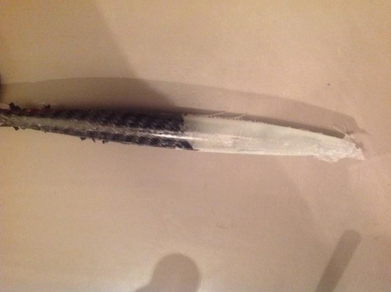

Dit weefsel ga ik in de vakantie eens halen, zag het bij sadkingbilly en wil ik ook eens proberen! :-)

ik had ook een klein stukje gemaakt om alvast te zien hoe het eruit gaat zien, kan iemand met 100% zekerheid zeggen dat het niet ongezond is als er later eten in word gedaan???????????
Als je er een dichte braadzak omheen doet dan kan ik dat zeggen ja, zorg er alleen wel voor dat je er zo min mogelijk lucht in hebt! Anders wordt het een ballon.
