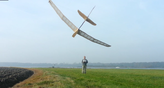

    [​IMG]
    En wéér een lid van de MiMi club erbij!
    (Ik heb met de vleugel wel valsgespeeld want die is van de Falke van Klaus Thiele)

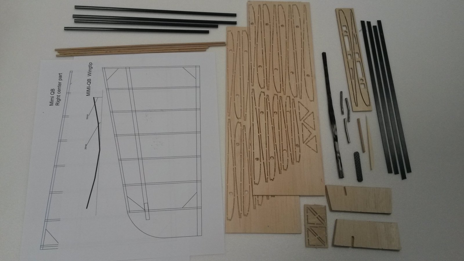

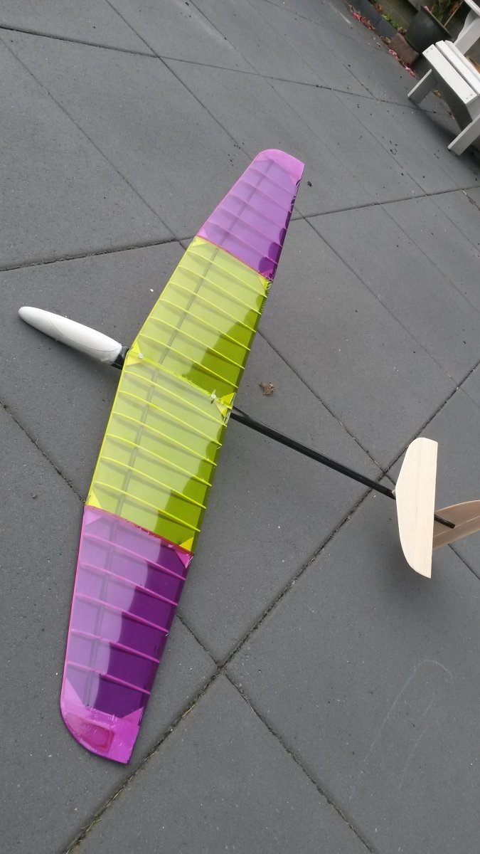

    Na het winter bouwproject op de club bleek toch dat het succes voor een goed vliegende Mimi voor een heel groot deel afhangt van het gewicht. Om mooi balsa te krijgen was erg lastig. Ook is tegenwoordig een groot deel van de modelvliegers ook echt vlieger en heeft niet iedereen het geduld om vanuit een plank een vleugeltje te schuren.
    Zelf hou ik ook van zo simpel mogelijk een zo goed mogelijk resultaat te halen. Een kistje wat iedere "jan doedel" kan bouwen en een mooi licht vleugeltje geeft.
    Met geringe frees ervaring ben ik tot het volgende resultaat gekomen. Een vleugel die in een middag te bouwen is, gegarandeerd licht is en vliegt als..... een echte Mimi. NIet goed op de foto te zien maar de vleugel heeft de bekende "dubbele knik" Weegt 70 gram waarbij de folie 18 gram voor zijn rekening neemt. Met oralight is er nog veel te besparen
    Ribbetjes worden simpel op de ligger geschoven en met CA vastgezet.
    De vraag was wel even of de torsiestijfheid voldoende was. Het is wel zaak om bij het folieen te zorgen dat de folie op alle ribben goed hecht. Het resultaat is zelfs een stijvere vleugel dan mijn lichtste Mimi balsa vleugel.
    Na 3 dagen vliegen kan ik zeggen dat het geslaagd is op alle vlakken.
    Heb het de QB versie genoemd naar Quick Build. Alle lof natuurlijk ook naar Frans
    De vleugel past op een bestaande Mimi romp of zoals op de foto op mijn eigen romp. Ik ben er trots op :) Mimi QB.jpg Mimi QB 1.jpg
