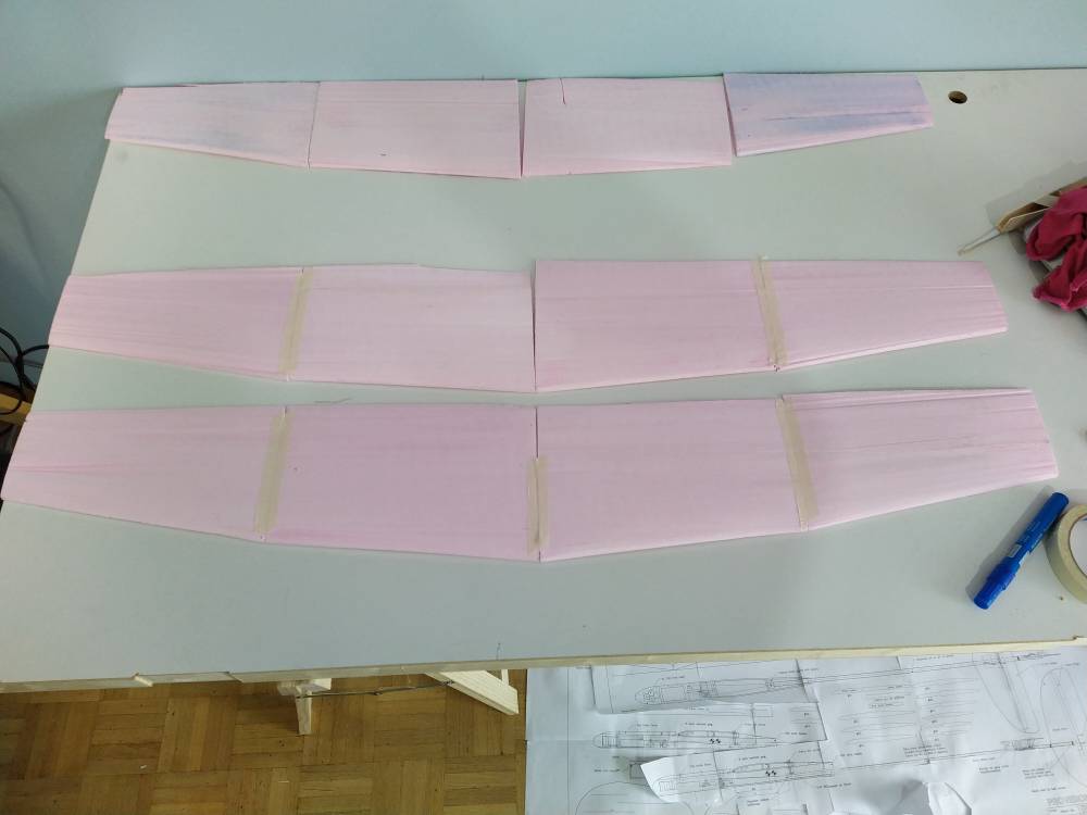

Wat zijn mijn opties nu ? Ik heb deze vleugels klaar in xps foam. Kan ik ze zo aan elkaar lijmen en beplanken of moet er daar nog flink veel versteviging in met hout of carbon ? Na deze vleugel is het de bedoeling dat ik aan de build up wing ga werken. ik ga verschillende vleugels bouwen. Met en zonder rolroeren. Met "klaar" bedoel ik ze zijn gesneden... Alle tips zijn welkom. Ik heb nog maar 2 kistjes zelf gebouwd. En dat is bijna 20jr geleden. Dit is de eerste keer dat ik xps gebruik ipv van witte piepschuim.

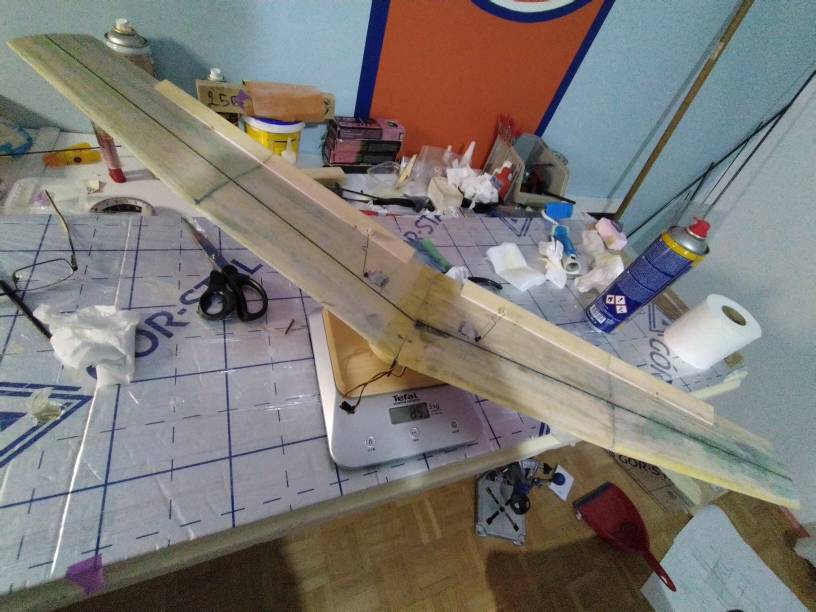

Morgen een proefvlucht. De vleugel is beplankt en komt zo op 120gr. De foam kern was 33gr ,al de rest is balsa en lijm. Vliegklaar kom ik op 225gr, omdat er nog 25gr lood in de neus moest om het zwaartepunt n goed te krijgen.

ik vrees dat ik de rest van mijn leven ga vergooien. En ik vind het niet eens erg. mijn eerste update is vleugel met rolroeren. Op de weegschaal ziet het er veel belovend uit tov van de vorige. Wat glasvezel en epoxy betreft heb ik nog veel te leren.
Ok .... Wat een baksteen! wellicht vliegt hij te snel. probeer "up" te trimmen tot hij net aan de overtrek zit, en dan een tikje terug. doe een vlakke duikvluch. hij moet heel lichtjes uit zichzelf optrekken. zoniet, dan tijd om een beetje met het zwaartepunt te spelen. in rustige lucht haalde ik vaak 1min10 als ik zeer rustig de bocht om stuurde. dat was dan om 23:00 en dus echt geen thermiek.
ik zal die 1m10 in gedachten houden, daar ben ik nog niet. ( Belangrijke vraag is hoe hoog gooi je. ) er zijn al wel een aantal grammen lood uit de neus.
Wat weegt je model vliegklaar? Hij oogt erg zwaar inderdaad, hoe hij vliegt. Maak eens een filmpje van een rustige worp rechtuit, hoe zweeft hij dan? Hij zou idealiter flink langzamer mogen vliegen.
