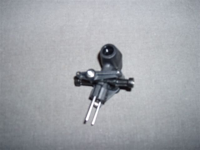

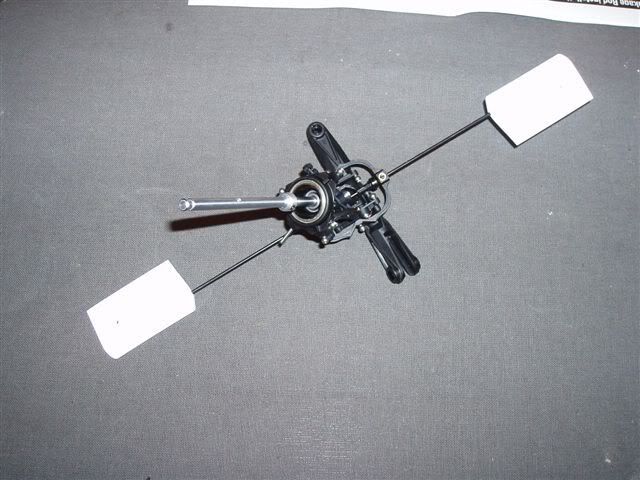

Zoals beloofd :pim:
1 - MAIN ROTOR
2 - MAIN ROTOR FLY BAR
3 - SWAH PLATES
4 - MAIN ROTOR COMPLEET
5 - MAIN CHASSIS
6 - MAIN CHASSIS MET ROTOR
7 - COMPLEET CHASSIS MET ROTOR + STAART
8 - COMPLEET CHASSIS MET ROTOR + STAART + MOTOR + REGELAAR
9 - COMPLEET CHASSIS MET ROTOR + STAART + MOTOR + REGELAAR EN ROTORBLADEN
10 - COMPLEET CHASSIS MET ROTOR + STAART + MOTOR + REGELAAR EN ROTORBLADEN EN CANOPY
De rest van de foto´s volgen nog :D , maar die plak ik er later wel bij :cool:
Misschien dat ik vanavond, alvast wel even mijn CANOPY ga bestickeren....uiteraard verschijnen die vanzelf dan weer :cool:
Met dan aan (The Ice Factory) Richard tot zover bedankt voor al je tijd en HULP kerel :worship: :!: :!: :!: :!:

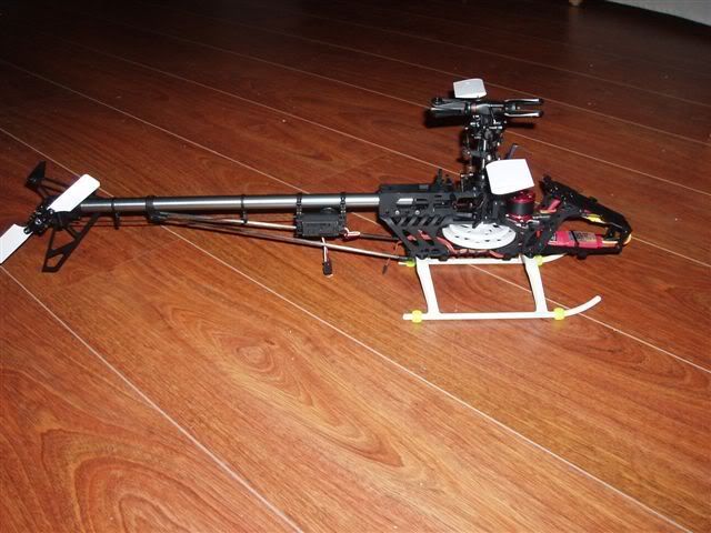

Zo van de week met The Ice Factory (toppic starter) mijn Mini Titan helemaal in orde gemaakt.
Hier wat foto´s van hoe hij er nu bij staat :arrow:
Ooooooo wat is die mooi. :yes:
Duidelijk foto met motor, regelaar, lipo, servo en de gyro, en de goudconnectors die gesoldeerd moest worden aan de lipo.
Foto van de andere kant met in beeld de ontvanger een SMC-14 (PCM) zorgt ervoor dat je geen knakimpulsen krijgt.
Hier een foto van de staart, heb 2 antenne buisjes gebruikt omdat de antenne van mijn ontvanger er lang is, en ik het zonde vind om hem af te knippen.
Foto van bovenaf.
En dan het mooiste moment voor mij \:D/ Richard heeft even de eerste testvlucht voor mij gemaakt met de Mini Titan, is helaas gemaakt met mijn foto toestel, dus kijk niet naar de kwaliteit
The Ice Factory ik wil je wederom bedanken voor al je tijd en goed hulp die ik de laatste dagen van je heb gehad :thumbsup:

Oja misschien wel leuk, mijn Mini Titan weegt nu met 863 gram deze set-up :arrow:
Thunder Tiger OBL 29/35-10H 3500kV Brushless Motor 1
Xtreme Power 11.1V 2200mAh 18C Li-polymer
ACR BLC-40 40A Brushless Motor ESC 1
3x Hitec HS-65HB Servo
1xFutaba S9650 Digital Servo
Futaba GY401 Gyro
Graupner SMC-14 (ontvanger)

Ziet er goed uit hobby!
Mooi dat je nu een heli hebt waar je een tijdje mee verder kan!
Ik wil toch nog wel even zeuren:
Verplaats je gyro en je rudder servo.
Bijde hebben GROTE kans geraakt te worden tijdens een crash. (i've bin there)
De rudder servo aan de andere kant van de boom plaatsen.
De gyro in het frame plaatsen. Uurtje werk maar scheelt je later misschien aardig in de kosten!
Heel veel plezier er nog mee!
