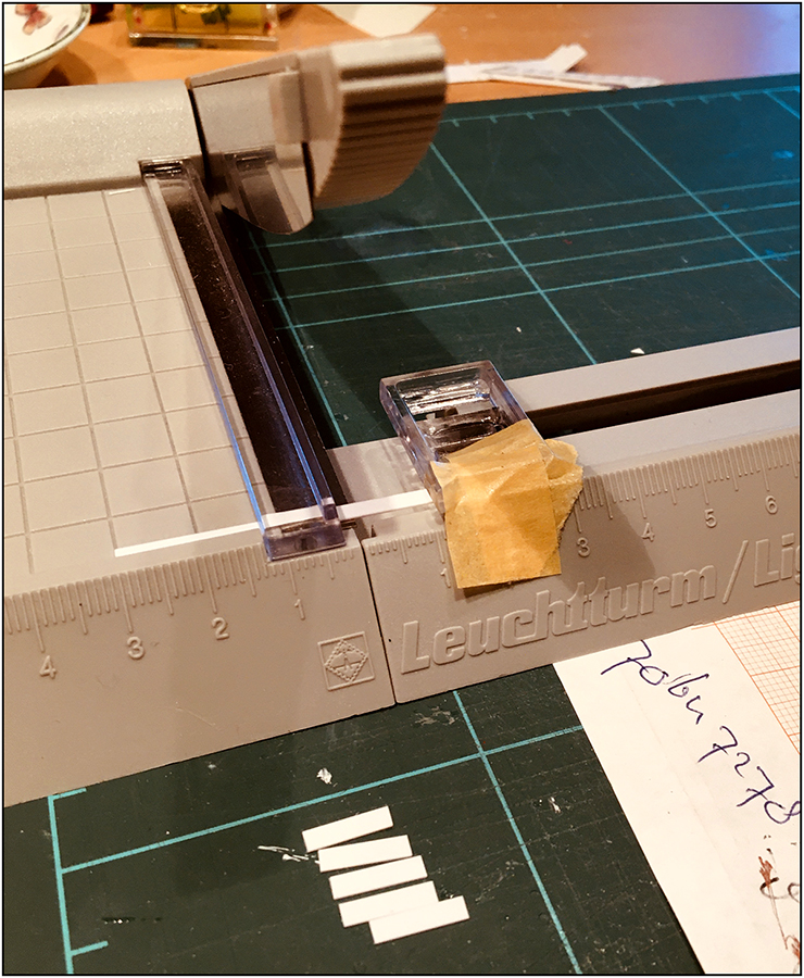

Ik kan nu beginnen met het aanbrengen van verschillende kleine items. Werkend van boven naar beneden. Want ik moet heel erg opletten dat mijn handen of armen nergens tegen stoten of achter blijven hangen.
Ben begonnen met de bouw van 16 trapjes. Die maak ik uit Evergreen strip 0,4x2,5mm.
De treden zijn 10,5 mm lang en staan op 2mm afstand van elkaar.
Op lengte snijden doe ik met mijn postzegelsnijder.
Ik had natuurlijk eerst een mal kunnen maken, maar voordat ik die strak en operationeel heb, ben ik alweer 2 trapjes verder.
Ze moeten o.a. komen bij de uitsparingen tussen de staanders in de railing van de Texas.
Krijgen nog wel een leuning. Maakt het model toch gelijk wat levendiger.
Volgens mij was er toe nog geen Arbeidsomstandighedenwetgeving. 8 trapjes voor alleen het personeel krijg geen leuning. Scheelt weer arbeid voor mij ;).
Gr. Peter
