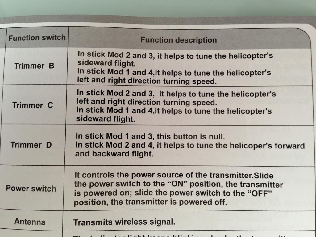

Volgens de bijgeleverde boekjes (in het Engels en Nederlands) is het toch de rechter trim horizontaal. Ik heb het gas/zijwaarts links ingesteld en het vooruit-achteruit/links-rechts op rechts.
Qua logica had ik daar ook mijn twijfel over, maar in "mode 2" waar hij nu op staat is dit toch echt de juiste trim (zie bijgevoegde foto's).

Hoi Chicco,
De meeste mensen vliegen met throttle links ( links omhoog en omlaag) en rudder links ( linker stick naar links en rechts). Oftwel omdat deze zender 4 modes heeft mode 4. Ik denk dat je in de war bent geraakt omdat je over mode 2 hebt gelezen maar dat is bij "normale" heli's ha ha, die hebben dus vaak alleen een mode 1 en 2. Zet heb eens op mode 4 en dan is dus de linker trim horizontaal voor je rudder.
Als je in mode 2 was was rechts inderdaad rudder :-). Maar zet hem alsjeblieft op de juiste modes 4. Als je ooit een andere heli gaat vliegen moet je alles opnieuw gaan aanleren. Tja dat van die motortje gebeurt wel eens :-) soldeerbout heb je al voor 20 euro en die gaat echt van pas komen hoor bij deze hobby. Bestel ook gelijk wat krimpkousjes en tie-raps, ook altijd handig.
Misschien een rare vraag maar ik hoor en zie je vol gas geven en dat ding komt niet van de grond......is je mainmotor niet gewoon op ? Ze gaan niet zo heel lang mee bij deze heli namelijk en je moet na elke vlucht of om de 2 vluchten echt alles even goed af laten koelen.
Mode 4 dus :-)
Links >> boven en beneden >> gas omhoog en omlaag
Links >>rechts en links >> rudder dus om zijn as draaien
Rechts>>boven en beneden >> naar voren en achteren
Rechts>>rechts en links >> naar links en naar rechts "driften" oftewel zijwaarts.
@Schiksie
Ofwel begrijp ik het verkeerd ofwel vergis je je ergens in de verschillende modes.
Wat jij op het eind van je post beschrijft is mode 2.
Gas + rudder op linker stick en elevator + aileron op rechter stick.
@Schiksie
Ja op een normale zender wel....niet op een Chinese met 4 verschillende modus.
Zie ook de door Chicco gelinkte manual :
Left stick : mode 4 : up and down turn left and riight
Right stick : mode 4 : forwards/backwards leftward/rightward
Wat ik al zei dit is niet een "normale" zender met maar 2 modi.
Wat op een zender mode 2 is is hier 4 :-) trust me ik stond vreemd te kijken toen ik hem zonder de manual te lezen op mode 2 zetten hoor.
Haha, dat geloof ik. Zo word het wel heel snel verwarrend.
Tis dus duidelijk dat ik het verkeerd begreep :-)
Om het nog erger te maken, in de beschrijving staan de mod,s verkeerd benoemt.
Mod 1 beschrijving is mod 3 op de zender
mod 2 beschrijving is mod 4 op de zender
mod3 mod1
mod 4 mod 2

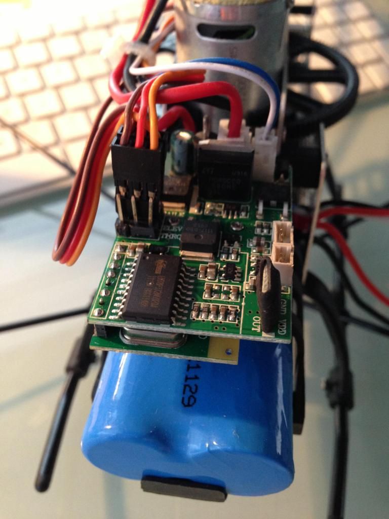

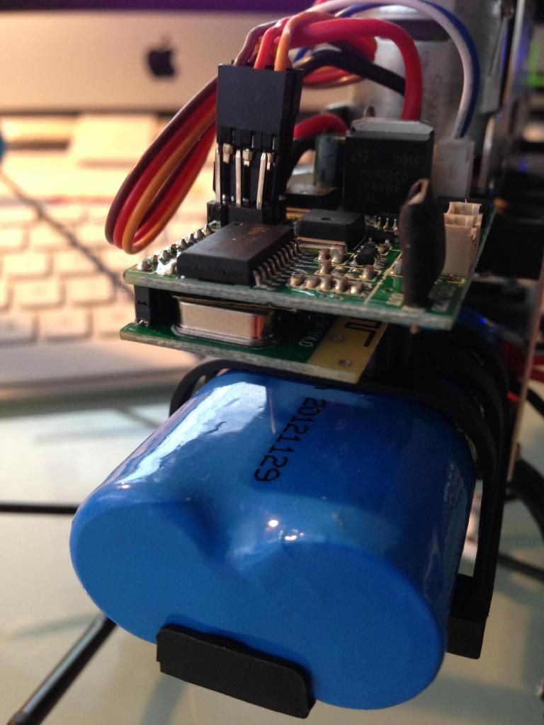

Ik zelf denk dat je heli wat erg hard toch is neergekomen.
Vandaar even deze vraag heb je een horizontaal of verticaal gemonteerde giro?
dit is een klein blokje/printplaatje wat op de printplaat in je heli zit, voor de licht en camera aansluitingen.
Bij de vertikale giro,s komt het wel eens voor dat bij een chras de slechte chineese solderingen het laten afweten.
De oplossing is dan simpel, even opnieuw (laten) solderen.
Ook is het al vaker voorgekomen dat nieuwe staartmotors met de draaden vekeerd om eraan werden geleverd.

Ik heb de draadjes van de motor omgewisseld en nu draait de rotor in ieder geval weer netjes linksom :D
Probleem met betrekking tot de trim blijft echter. Zet ik de trim nu op -6 dan draait hij rechtsom en zet ik hem op -7 dan draait hij linksom. Dus in het geheel geen marge! Ik heb geen idee wat ik hier nog aan kan/moet veranderen. Ik heb de neiging de heli in een hoek te leggen en er niet meer naar om te kijken, maar van de andere kant wil ik gewoon vliegen met de heli !!:cry:
@ Dakar:
De heli is inderdaad vrij hard omlaag gekomen, althans van een meter of 5...
Ik heb geen flauw idee welke gyro hier op zit (mogelijk dat Schiksie hier antwoord op kan geven?), laat staan waar de gyro zit. En anders moet ik maar een nieuwe printplaat kopen (kost geloof ik iets van 15 Euro). Als ik het zo zie wordt, als het al nodig is, solderen heeeeel moeilijk. Alle verbindingen zijn zo klein dat je eea volgens mij onder een vergrootglas zal moeten gaan doen.
Ik heb in ieder geval een 2-tal foto's van de printplaat gemaakt in de hoop dat je hier dan wijzer uit wordt c.q. mij mogelijk aan zou kunnen geven waar de gyro is geplaatst zodat ik kan kijken of er een soldering los zit.
En lukt dit uiteindelijk niet dan ga ik eens op zoek naar iemand uit de omgeving Limburg welke voor mij/samen met mij, de heli een keer goed na zou willen kijken c.q. trimmen.
Hier de foto's:
