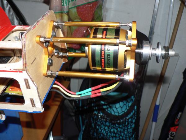

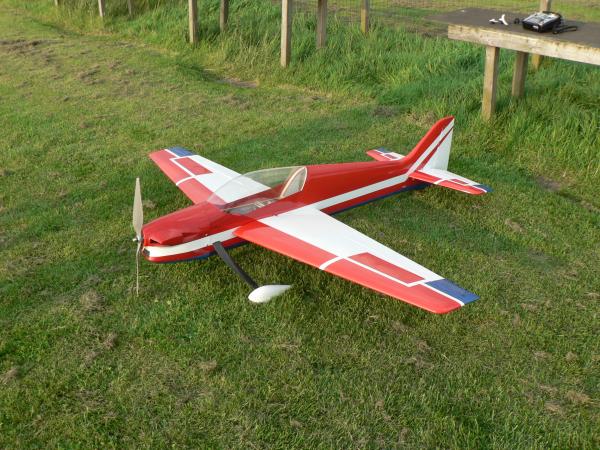

    Hier wat foto's. Het goed afstellen van een dergelijk kistje kost toch iets meer tijd en inspanning dan gedacht (tenzij je naam Alexander is :sleepy: ). Maar als het eenmaal goed zit, zit het goed. Een gelezen testverslag van de Evolution vermeldde een totaal testgewicht van 4940 gram met een Hacker c50 en 10s Lemon 5300 lipo's. Hierbij werd gebruikt gemaakt van de lichte bijgeleverde motorsteun. Ook mijn Bolly onderstel is niet de lichtste die verkrijgbaar is (95 gram). Maar aangezien de pootjes inmiddels twee crashes hebben overleefd (Henri ;) en ondergetekende), toch weer geinstalleerd. En ach, hoe belangrijk is dat beetje extra gewicht in de C-klasse.
