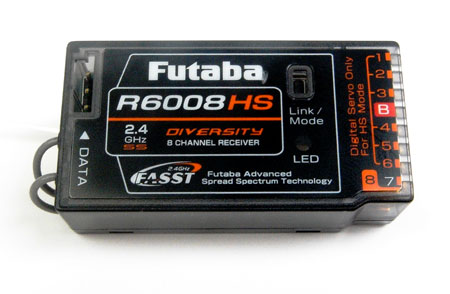

Nou Hans, een "paar" maanden later, maar de 617FS wordt vervangen door een 6008HS:D
Heb ook nog een 6014HS liggen, maar 14 kanalen is een beetje zinloos...
Ben benieuwd of ik verschil merk, verwacht het niet eigenlijk, maar je weet maar nooit:)

En hij zit erin;
Analoge servo's gaan raar trillen op een HS kanaal, dat heb ik even voor de gein getest, maar dat maakt niet uit aangezien er alleen maar digitaaltjes in de Evolution zitten. Eerstkomende keer dus eens kijken of alles in de lucht werkelijk zoveel sneller reageert:) (en zo niet, dan maakt het nog niet uit, ik had toch een extra ontvanger nodig) Sowieso is de resolutie verdubbeld ten opzichte van de 617FS. De regelaar (spin 99) werkt perfect op high speed.
Snelle JR 8715 / Graupner 8822 lopen er ook niet mooi egaal op. Er komt een soort van hakkeltje in. Heb trouwens ook al het nadeel van die snelle superservo's ondervonden, het relatief zware richtingsroer van de Gaudius (85 gr) kan ook niet goed aangestuurd worden, er ontstaat bij een bepaalde kuppelsnelhied een soort van resonantie. Had Ola Fremming ook al ondervonden (zie zijn blog)
