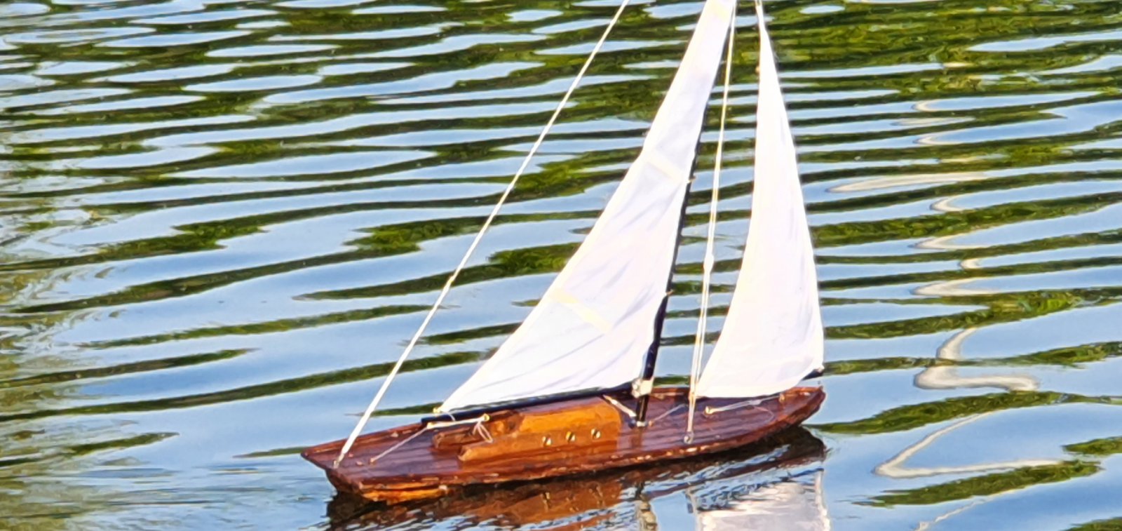

Wat mij opvalt is dat met o.a. alle technische tips hier het steeds beter gaat. De zeilen staan ook mooi bol en kan spelen met de configuratie.
Succes met de modelvliegtuig. Als ik er ooit aan mocht beginnen wordt het weer een Cessna, maar dan een model. Vliegen is leuk en in het echt een dure hobby.

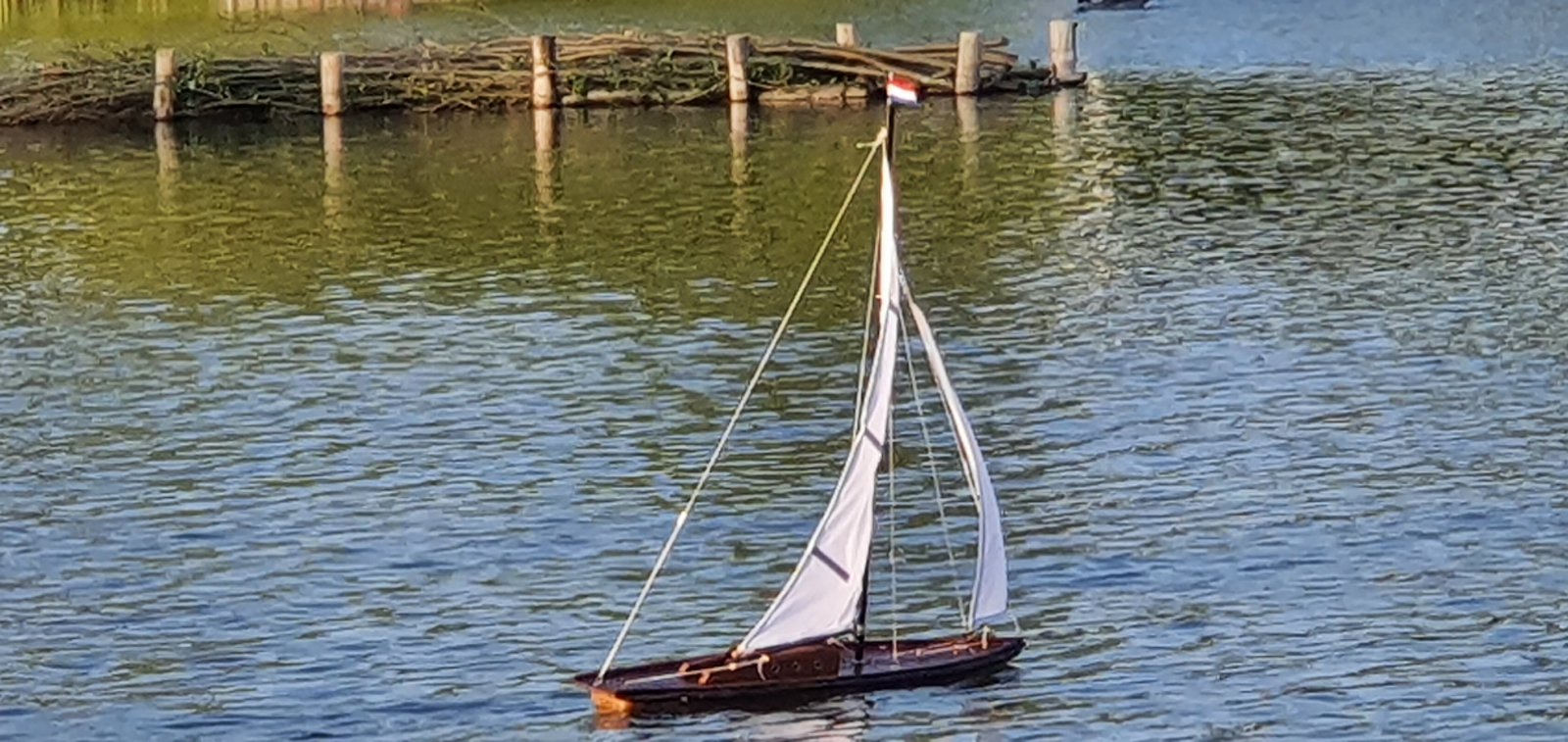

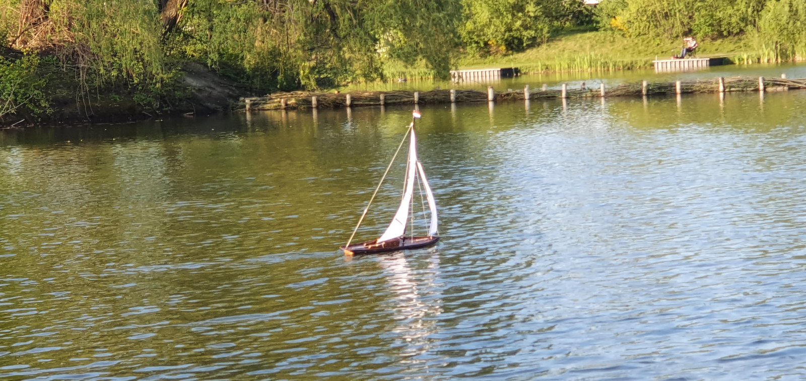

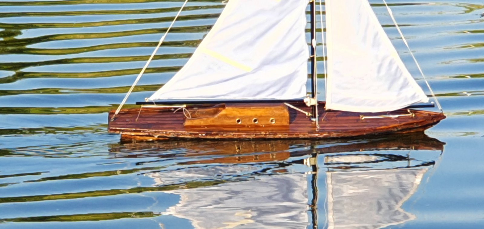

Hallo, einde dag weer even met bootje gevaren. Op de een of andere manier ervaar ik het als behoorlijk rustgevend. Blij met hoe het nu zo mooi vaart. Fok iets opgehesen, leuk daar mee te spelen. En bij thuiskomst na uurtje varen geheel geen water erin.
Bij het keren maak ik eerst snelheid en ga ik met de wind mee draaien. Weet niet of dat zo moet, maar tegen de wind in is soms lastig keren.
Uiteraard staat de vlag weer goed, is tenslotte Koningsdag!
Groet, Mabo
Mabo, Probeer het voorlijk van de fok en het grootzeil wat strakker te ztten. Dat verbetert het aan de wind zeilen aanmerkelijk. En inderdaad maak je om overstag te gaan eerst een beetje vaart door iets af te vallen. Zie het als een uitdaging om zoveel mogelijk op de zeilen te doen. RC lukt dat natuurlijk niet, maar op een gegeven ogenblik zagen mijn kinderen kans om met hun boot achteruit te zeilen. Wel bij licht weer natuurlijk. Gr. Klaas.
