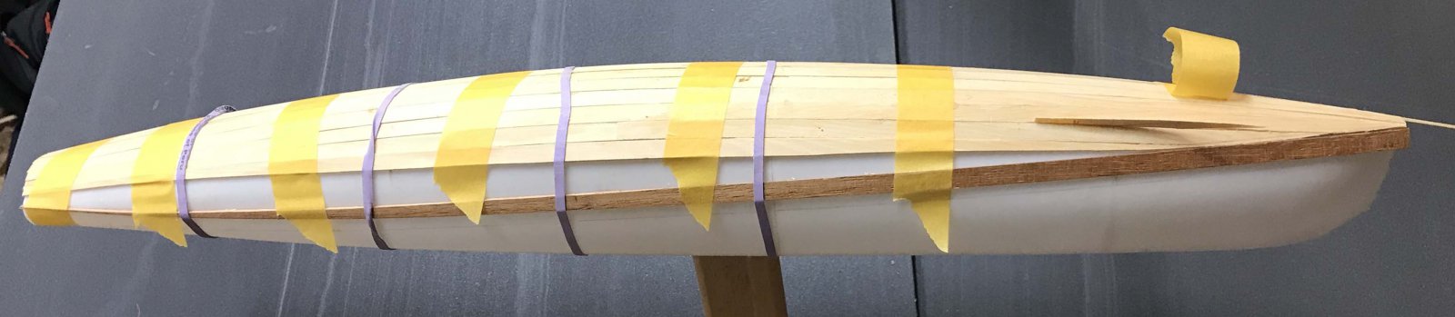

Voor het onderwaterschip van een model zeilboot gelden heel andere regels. De meeste schaalmodellen zeilen beroerd of helemaal niet. Daar is al veel over gefilosofeerd in dit forum en daarbuiten. Ik bouw alles tegenwoordig met het onderwaterschip, kiel en roer en zeil drukpunt van een RG65. Drijfpunt in het midden, lateraal aangrijpingspunt in het midden. Dan kan je boven water je fantasie loslaten, zeilt altijd goed, met vierkant tuig, met surfzeiltje, met latijnzeil etc. Micro Magic kan ook natuurlijk. Het onderwaterschip zie je toch niet. Ik geef de voorkeur aan bouwen met houten latjes op spanten die ik later verwijder. Ik heb een figuurzaagmachine, stanleymes, wat beitels, een schaaf, epoxy en schuurpapier. Laatst een mislukte 3D geprinte RG als mal gebruikt. Zal waarschijnlijk eindigen als vikingschip of zo.

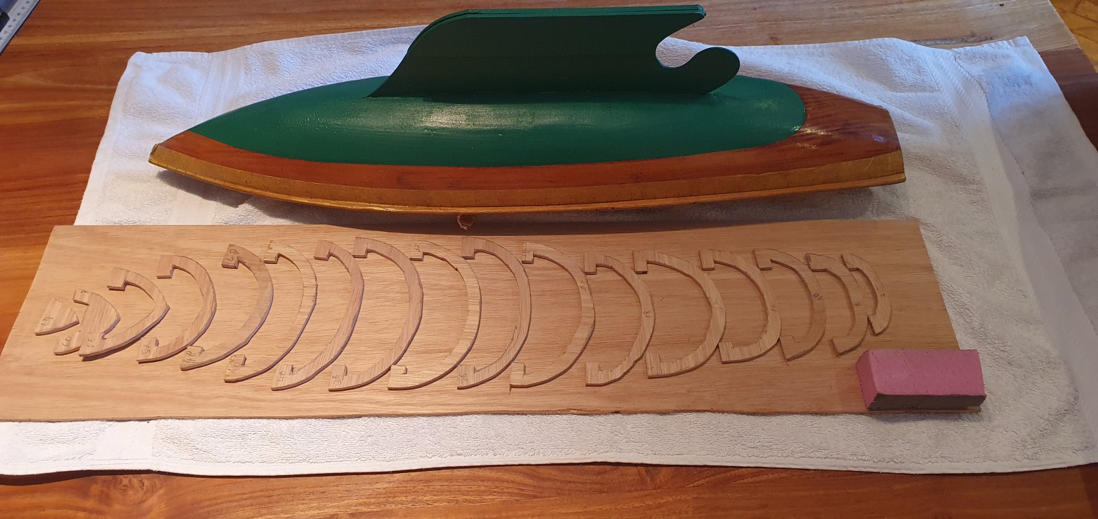

Phielp,
Dank voor je post en foto, dit is een heel goed idee met die houten latjes langszij de romp. Inmiddels al e.e.a. besteld, maar dit is een goede alternatieve aanpak.
Dat met bewezen onderwaterschip als basis is ook een idee. Ik denk als het beroerd zeilt dan is dat een optie voor de toekomst.
Groet,
Mabo
Mabo, De lange kiel is een obstakel om snel overstag te gaan. Geeft wel koersstabiliteit als vrij varend model, maar reageert langzaam op het roer. En als er dan weinig massa in het schip zit krijg de de kop niet door de wind. Mocht je toch op de tape en epoxy-toer gaan, zorg dan dat je de lange kiel zo inpakt dat de huid eraf kan schuiven. Later, als je weet waar de vinkiel moet komen zaag je voor en achterkant van de epoxy dooskiel en lamineert de einden dicht. Zo ontstaat een soort doos waarin je de vinkiel kunt verankeren. Dan heb je een bovenwaterdeel dat min of meer gelijk is aan je oude scheepje en onderwaterdeel met betere zeileigenschappen. Qua vorm zal de epoxy-romp aardig sterk zijn. Eventuele spanten dienen om de apparatuur aan te bevestigen. Heb er wel erg in dat het bepalen van het lateraal- en zeilpunt wel een dingetje is. Ook het bepalen van aangrijpingspunten voor de schoten vergt enige kennis. Maar daarover is wel iets te vinden in bouwverslagen. Zonder ervaring in RC-zeilen waag ik het niet om daarover uitspraken te doen. Al mijn spanten heb ik met een ouderwetse handfiguurzaag gemaakt. 3,3 mm triplex zaagt best wel gemakkelijk. Belangrijkst is dat de spanten exact op maat zijn en goed worden aangeschuind eer de latten erop gaan. Lijmt beter en minder geknikte latten. Gr. Klaas.
Dank voor je bericht Klaas. Ik zal werken met spanten en schuim, e.e.a. zoals Jan eerder hiervoor omschreef. De originele vinkiel zal in het model vooralseerst niet worden meegenomen, totdat de basisvorm gereed is. Ik zit te denken aan een constructie met een afneembare/wisselbare kiel.
Donderdag kan ik spullen ophalen bij de bouwmarkt en zal pas na de kerst een moment vinden om aan de spanten te beginnen. Het is al met al toch wel een heuse onderneming dit, hoop dat het meezit.
Groet,
Mabo
Geen dank hoor Mabo. Neem de tijd voor je spanten en zet ze op een stevige bouwplank, opdat tijdens de bouw alles mooi recht blijft. Succes ermee en we zien het resultaat wel. Gr. Klaas.

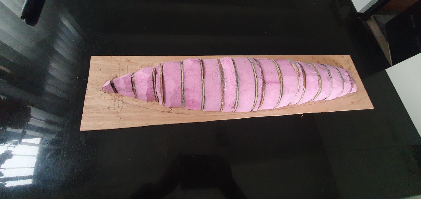

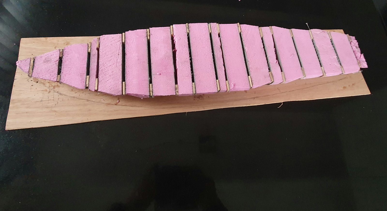

Hallo Jan,
Dit is de basis waarmee ik ga werken. Niet netjes nog, veel op te vullen en schuren om de vorm goed te krijgen.
Na de kerst kijken naar goed hechtend/schurend opvulmiddel.
Groet. Mabo

Hallo Mabo,
Ik kreeg al een onbehaaglijk gevoel toen ik je vorige foto zag; geen kielbalk om de spanten in verband te zetten en bij de foto's met het schuim er tussen, viel ik even stil.
Dit lijkt nergens op; de spanten verspringen ten opzichte van elkaar, er is geen strakende lijn van te maken.
Bekijk de video van Brad Gibson aandachtig, want dit komt niet goed.
Groeten, Jan.
