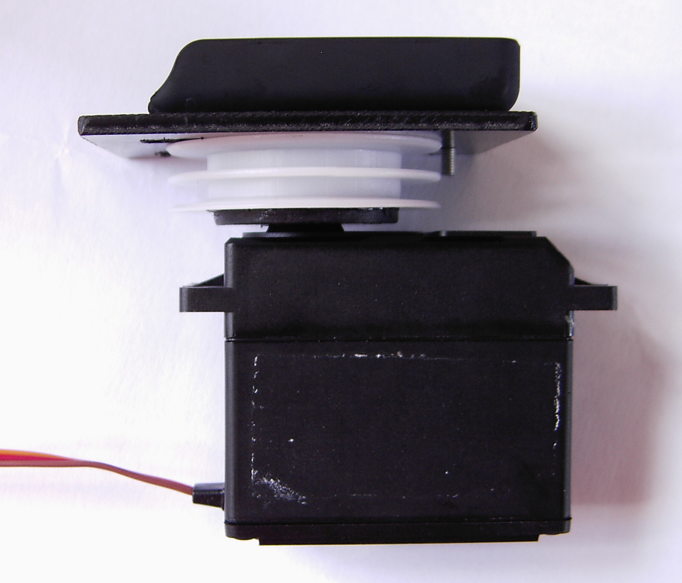

De camera wordt gedraaid door een zeillier, ik gebruik een Batan B1226, omdat ik die nog had liggen (de link is naar een omgelabelde versie):
120G EXI Servo w/ Continuous Rotation B1226 (Great for RC Boats)
full
Voor het draaien van de camera is dit volslagen overkill, maar door de nylon tandwielen loopt de servo lekker stil.
Zoiets is ook voldoende voor het draaien van de Mobius.
http://www.hobbyking.com/hobbyking/...ch_Servo_Drum_Type_.html?strSearch=sail winch
De B1226 zeillier maakt 5+ omwentelingen, ik heb dit op de zender beperkt tot 360°, anders kan ik op afstand niet inschatten in welke stand de camera staat.

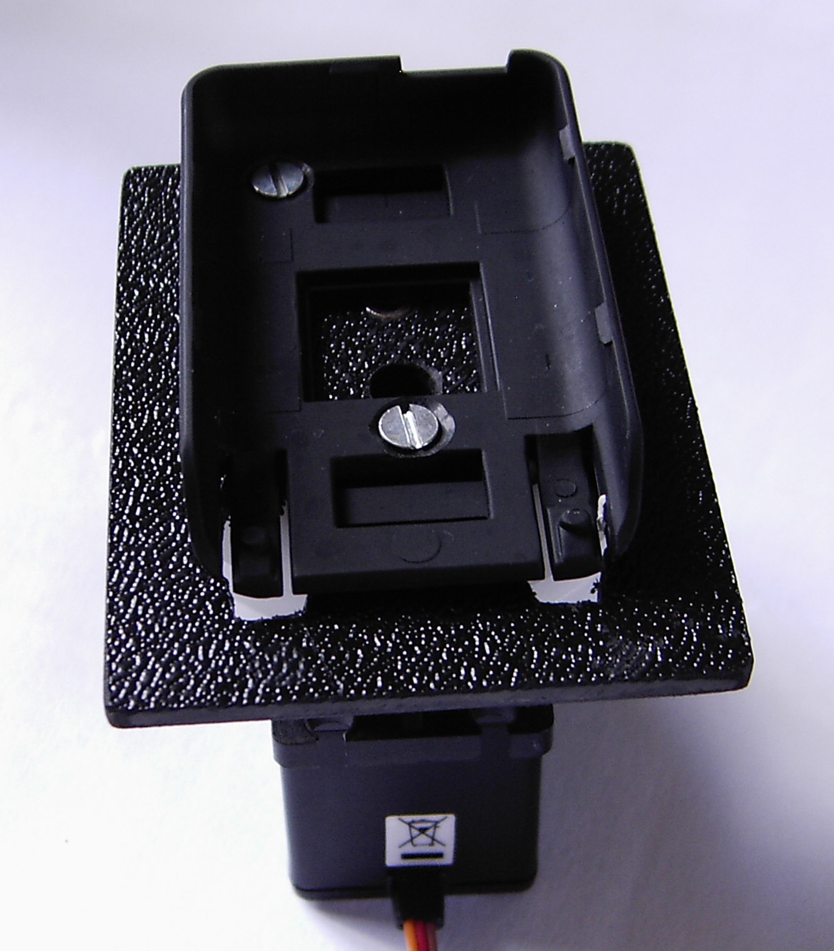

Let op de gaten onder de lippen die de camera vasthouden, zonder die gaten kunnen de lippen niet veren...:

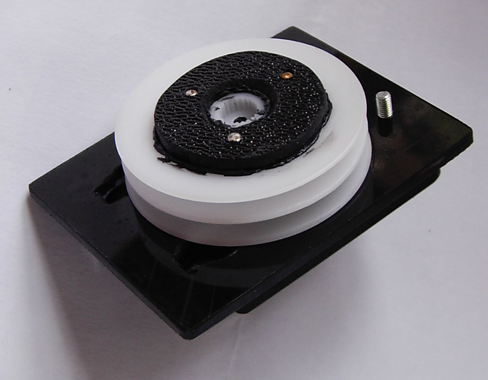

Daar de bodem van liertrommel niet zo dik is, heb ik er een plaatje 3 mm ABS onder gekit, zodat de drie boutjes die het plaatje waar de camerahouder op geschroefd zit voldoende vlees hebben voor de schroefdraad M3:

Als ik nog meer foto's van de individuele onderdelen moet maken, dan moet je het zeggen, dan schroef ik de zaak uit elkaar.
