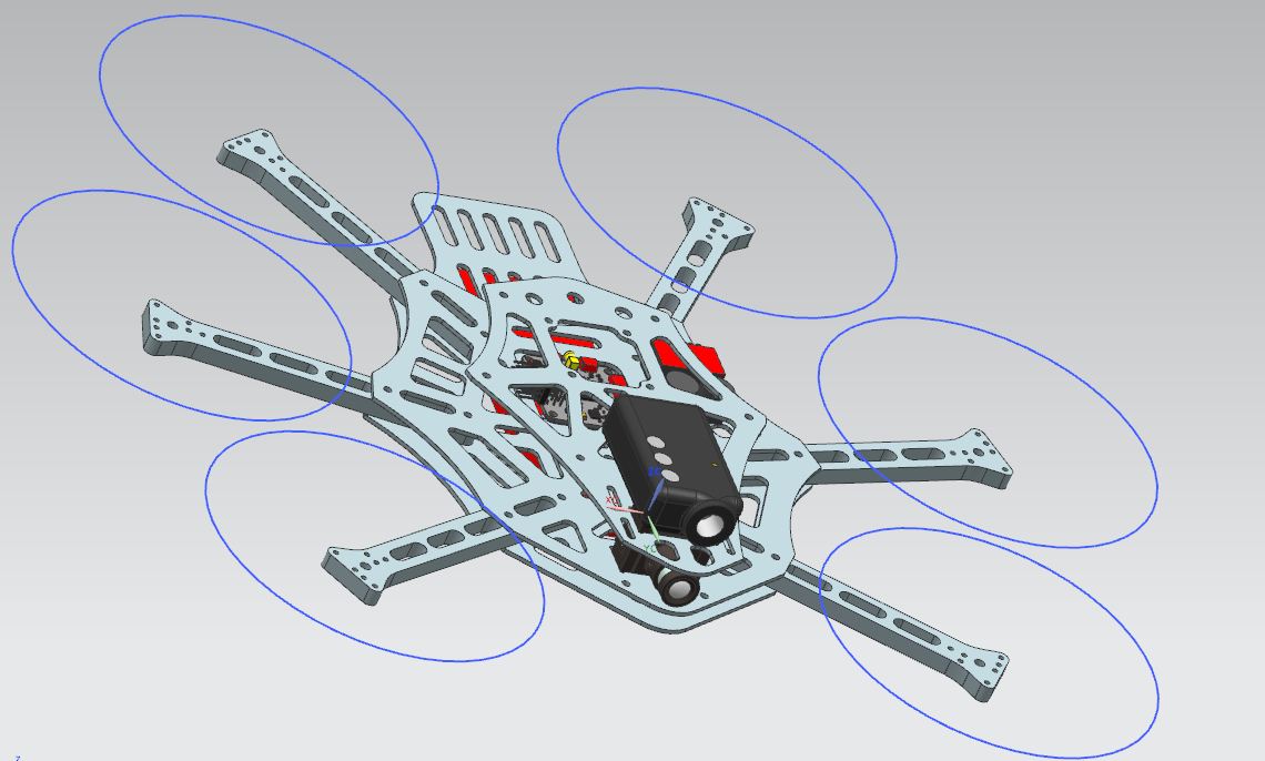

Ziet er bekend uit.. https://github.com/gearwolf-OP/Mini-Hexacopter :schrik:
Daar kan iemand alvast reserve onderdelen voor frezen. :rolling:
:rolling:Paaltjes zijn in ieder geval geen probleem! Hij is best goed doordacht eigenlijk. Misschien valt het helemaal niet tegen :D
