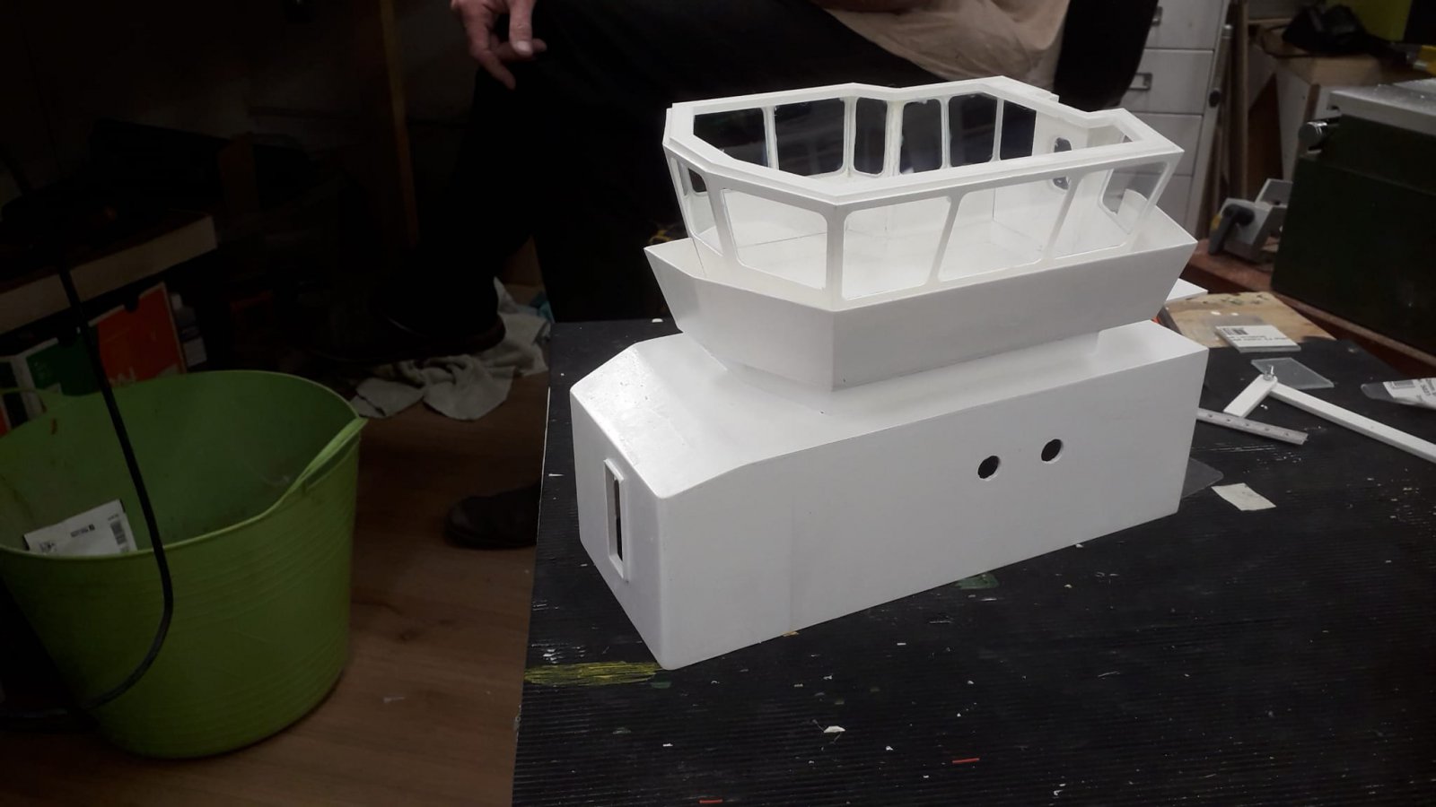

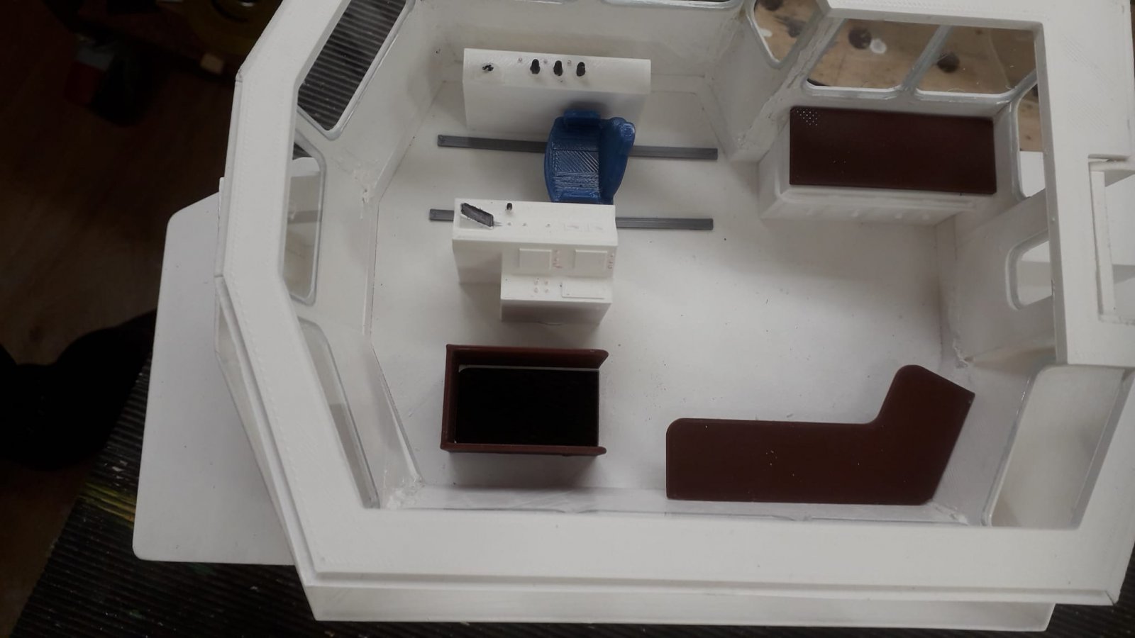

Druk op de scheepswerf vandaag de glaszetter en de intrieurbouwer liepen elkaar in de weg, maar glas ging voor, omdat het zo tochtte.
grt Peter
Groot gelijk met dit soort weer Peter! En staat de interieurbouwer ook droog. Ga je nog ver in detail met bedieningspanelen. Kunnen we maar beter aan JaFa overlaten. Gr. Klaas.
Kan het hem vragen :D, maar ik doe het niet. ziet er bij jan wel netjes uit, maar gaat mij te ver.
grt Peter
p.s. iterieurbouwer is toch maar begonnen.

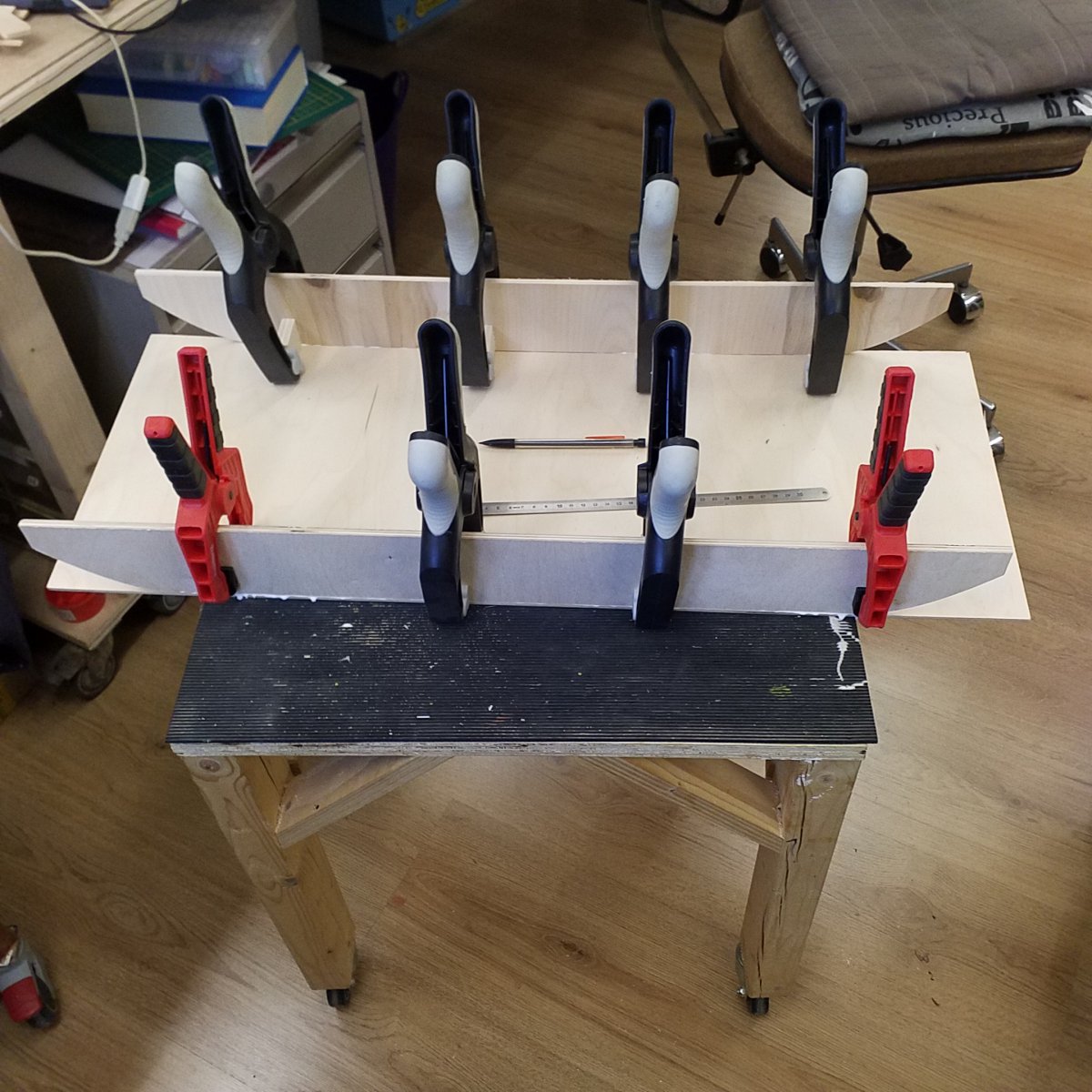

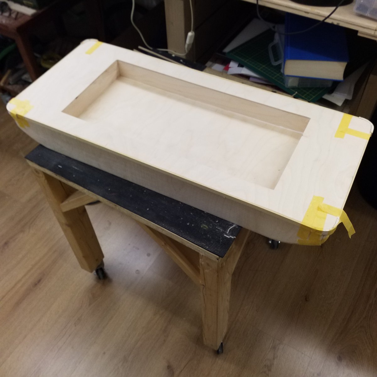

Omdat ik zit te wachten op spullen ben ik maar begonnen aa n het ponton wat ik als sleep en duwbak wil gaan gebruiken.
Simpel maar leuk om te maken. Hij i s wat kleiner als thor maar dat is wel leuk.
Grt peter
Wat worden de afmetingen Peter? 80 x 40 cm? Zou toch een paar spantjes tegen de bodem zetten. Of komt er nog epoxy bekleding op? Gr. Klaas.
Komt een dubbele bodum in klaas, dat maakt hem sterk. In het midde ligt nu een lat, net zo hoog als de blokjes aan de zijkant. Daar komt de dubbele bodum op verlijmd. Foto,s volgen.
