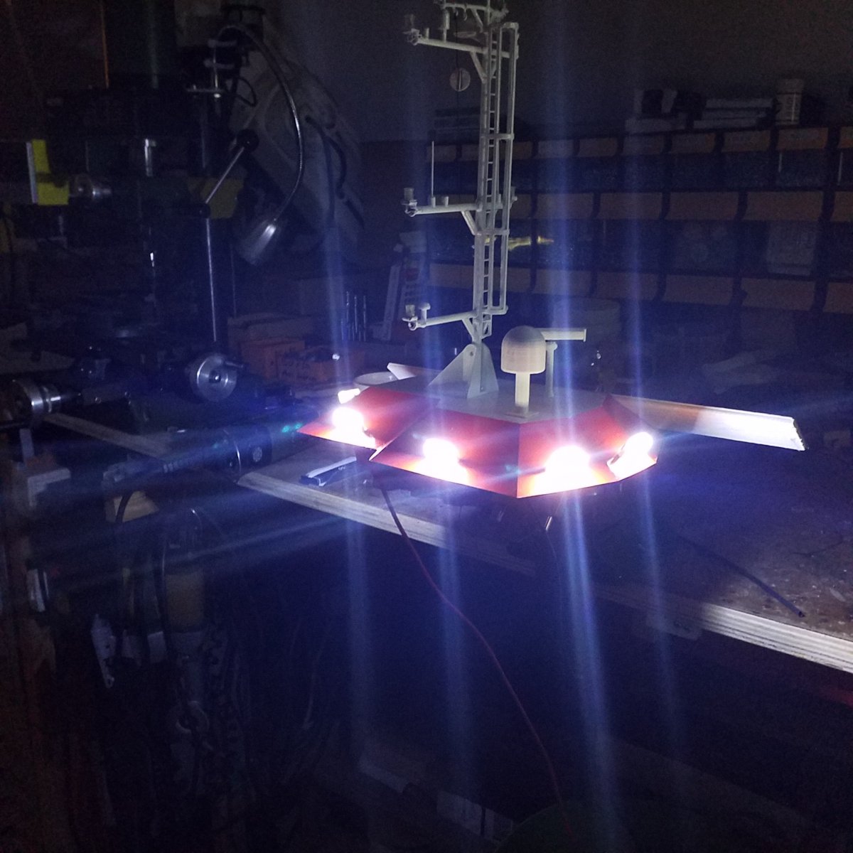

    Dank zei Ernst heb ik mijn dek verlichting klaar, daarvoor dank!
    Op het dak van de stuurhut staan zeg maar bouwlampen, die heb ik geprint, 2 smd lampjes per lamp in serie.
    Dingen zijn 6 volt, maar op aanraden van Ernst heeft iedere lamp er een weerstand van 69 ohm gekregen.
    Freselijk werk voor mij daar ik last heb van goed aardiggevtremors, of te wel bibber handen.
    Maar het resultaat mag er zijn :)
    Grt peter.

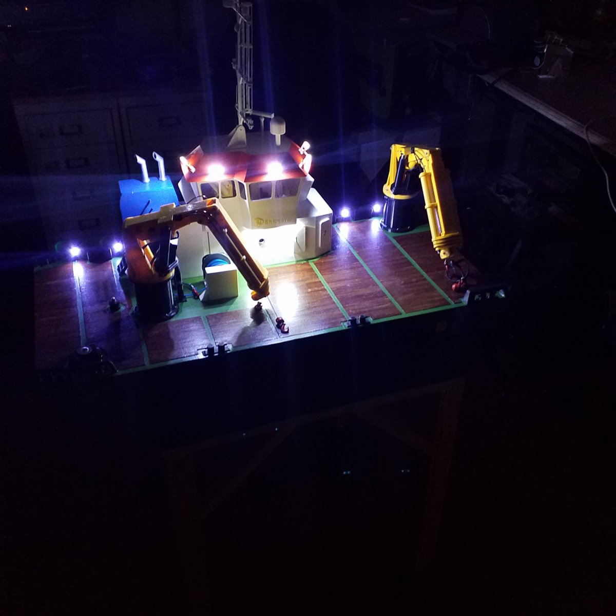

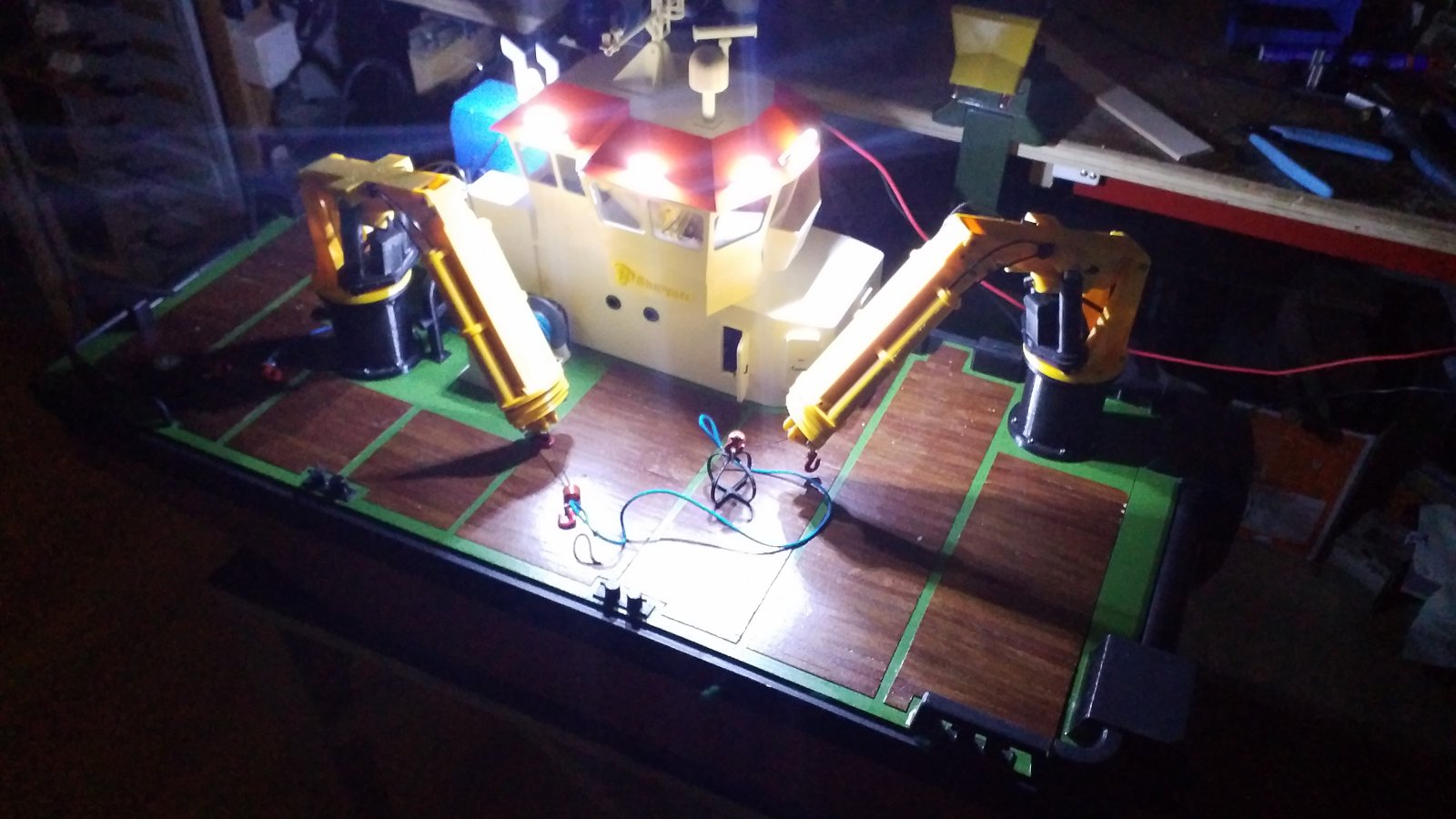

    Toch vond ik dat het werkdek niet voldoende verlicht werd, bij de originele zitten er nog strijklichten op.
    Die heb ik dus ook maar gemaakt en geplaatst, ook 2 lichten onder het overstek van de stuurhut.
    Grt peter
