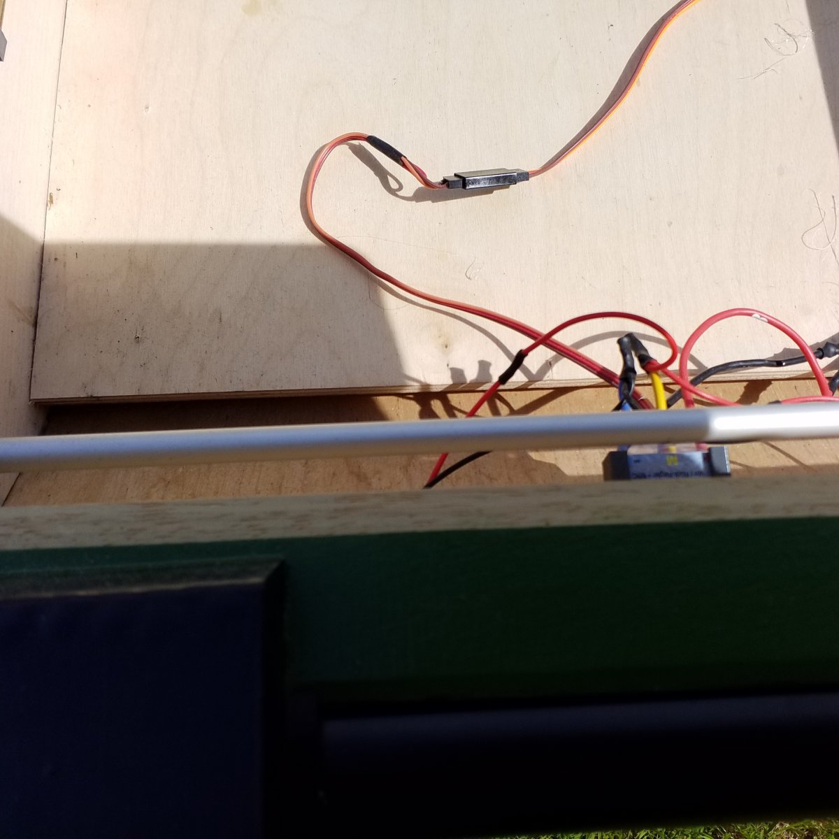

    Geef het zeker een week de tijd om te drogen Peter! In de kier(en) duurt het lang eer het vocht is verdampt. En op vochting hout wil geen epoxy hechten. En als je het vocht van twee kanten insluit gaat het op den duur schimmelen en rotten. Misschien is het prces iets te versnellen door er met een fóhn overdruk op te zetten. Staat de buitenkant helemaal in de epoxy met keperweefsel? En is de binnenkant kaal of ook ergens mee behandeld? Altijd moeilijk om uit te vinden waar het lek zit. Succes met de zoektocht. Gr. Klaas.
  2. Peter58
    4 nov 2019
    2.797
    Vrouwenparochie
    Ha klaas, ze staat nu in het zonnetje te drogen, lang nat is ze niet geweest. Buitenkant zit in de keepsel en epoxy, binnen is ze kaal. Ik vermoet dat door de haakse hoeken van het model het keepsel is gescheurt of ik ben er door geschuurt.
    Varen doe ik deze week toch niet dus vrijdag vol gooien met epoxy, eerst de camper opknappen van roest plekken.
    Daaronder lekt ze ergens.
    Grt peter
  3. k-k
    13.103
    Zou toch de kwetsbare hoekjes aan de buitenkant ruw schuren en een laagje epoxy met keperweefsel geven. Dat zie je amper en zorgt ervoor dat er van de buitenkant geen vocht meer in kan. Natuurlijk kun je de binnenkant wat epoxy ingieten en dan maar kantelen dat in alle hoeken en kieren wat komt, maar daarmee voorkom je niet dat er water in het hout trekt. Heb je geen zin om aan de buitenkant met epoxy aan de slag te gaan dan zou je ook de verdachte plekken op kunnen schuren en een laag verf geven. Met een beetje geluk zie je waar de verf wordt geabsorbeerd en heb je het lek te pakken. Succes ermee en met de camper. Zo zie je maar; Bezit is zorg! Gr. Klaas.

    Als er zo snel water in komt moet het een scheur zijn. hout waar geen epoxy zit geeft niet zo snel water door.
    komt het misschien langs de buizen van de boegschroeven?
  5. Peter58
    4 nov 2019
    2.797
    Vrouwenparochie
    De boegschroeven zitten buiten het schip, de draden daarvan lopen boven de waterlijn naar binnen.
    Het komt duidelijk onderweg, maar door de dubbelen vloer kan ik niet zien waar.
    Grt peter.
  6. Marc w
    Marc w
    10 feb 2013
    3.281
    Turnhout belgie
    nog eens terug op pag 1 zitten kijken naar de foto's.
    volgens mij heb je 2 mogelijkheden.
    Je kan enkel gaten met een klokboor door het valse bodempje boren vlak tegen de zijkant. en hopen dat je dan het lek kan waarnemen.
    Maar uiteindelijk, ga je zoals Klaas ook al aangaf het lek best van buitenaf moeten dichten en niet langs binnen want dan gaat je romp gewoon wegrotten tussen de 2 epoxy lagen.
    andere methode is een reepje keperweefsel over de buitenhoek plooien en tamponneren tot het vastzit om de hoek heen. daarna eventueel de rode kleur opnieuw spuiten.
    Gaat je het beste resultaat opleveren denk ik.

    Het lek heb ik gevonden, persies daar waar de bodumplaat rond gaat lopen omhoog. Deze open gekrabbelt en met epoxi weer gedicht. Het eerste del waar deze in uit kwam ook vol gekiept met epoxi. Vanavond getest met exstra balast, maar er komt geen druppel meer binnen :thumbsup: :)
