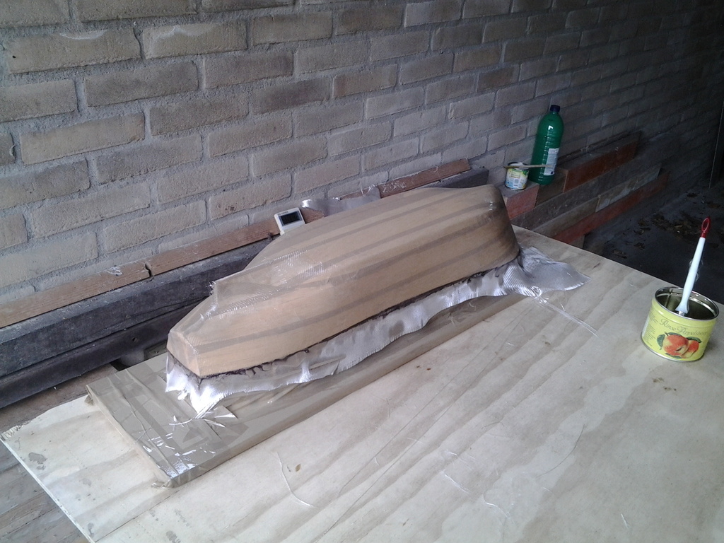

    Was nog niet naar mijn zin, dus nogmaals geschuurd en een laagje blanke lak erop. Net voor de regen klaar. Staat nu te drogen. Gr. Klaas.

    Lijkt me er mooi strak uitzien, toch?

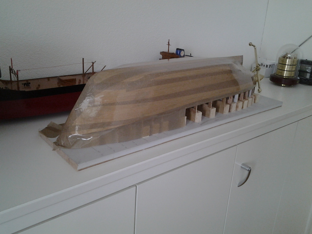

    Ziet er goed uit Klaas. Lekker een paar keer in de was zetten, en dan kan je los. Ik zou de rest van de tape niet direct afknippen.

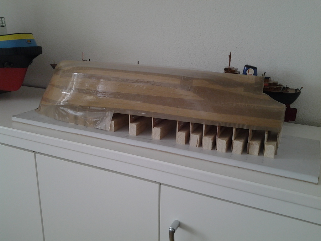

    Zaag die latten tussen de spanten op de bouwplaat nog korter!
    Dan kan overhangend doek gewoon hangen ipv dat het nog moet oprekken om over die te lange latten te buigen.
    (dan is er minder kans dat het weer van de romp loskomt).
    En doe ook plakband over die latten.

    Bedankt voor je advies Harm. Zal er de zaag omheen halen en er een paar stroken plastic band aan wagen. Gr. Klaas.

    Graag gedaan, ik vond het jammer dat mijn spanten eigenlijk te laag waren.
    Daardoor lag het dek bij de voorsteven nagenoeg op de bouwplank.
    Dan krijg je toch die zoveel lagen niet lekker tegen elkaar net voor de bocht op tafel.
    Een 4 cm extra werkt wel zo prettig.
    Dus als je simpel steunhout weg kan halen om die ruimte wel te hebben: onmiddellijk de zaag er in.
    Vandaar mijn reactie.

    Inmiddels zijn de balkjes ingekort en zit alles tot aan de bouwplank in de tape. Ook bij mij ligt de steven maar 1,5 cm van de bouwplank. Aanvankelijk was de bedoeling om de huid van kunststof stroken te maken, maar dat is mislukt. Toen maar beplankt met balsa en geaccepteerd dat de romp iets breder wordt. Zal eens kijken hoe het doek valt. Desnoods zaag ik het voorste stuk tot aan het eerste balkje van de bouwplank af. Daar is wat meer hoogte. Gr. Klaas.
