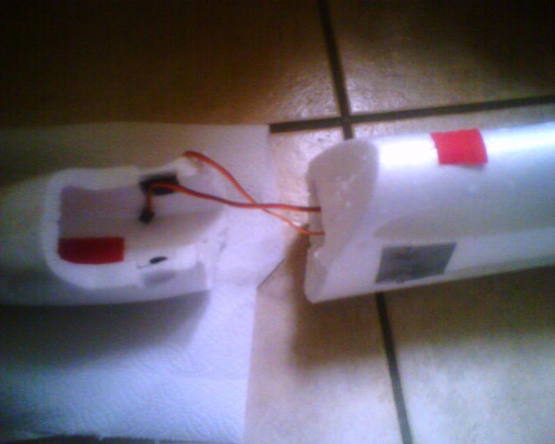

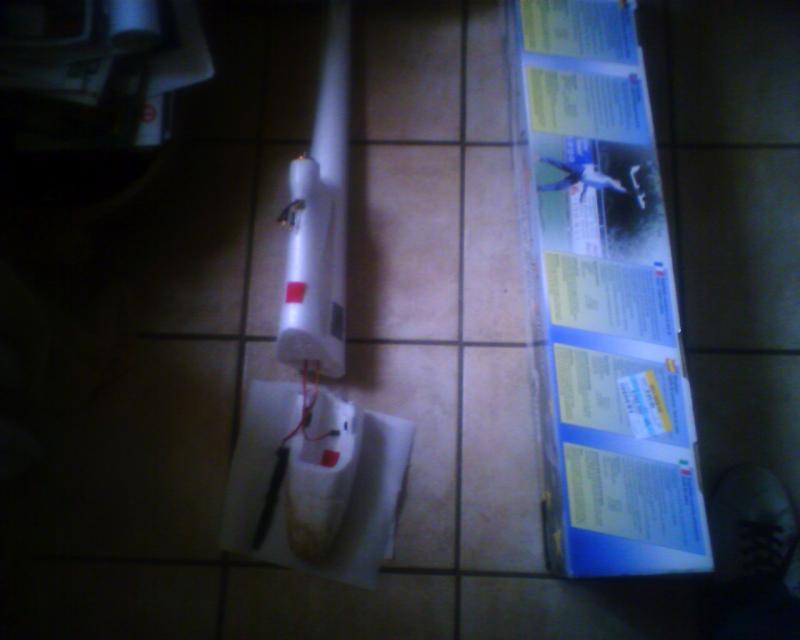

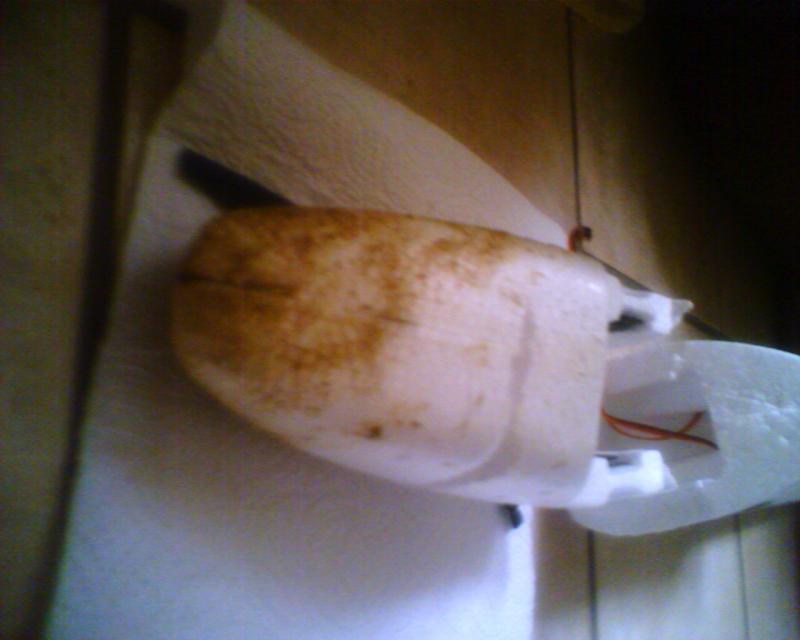

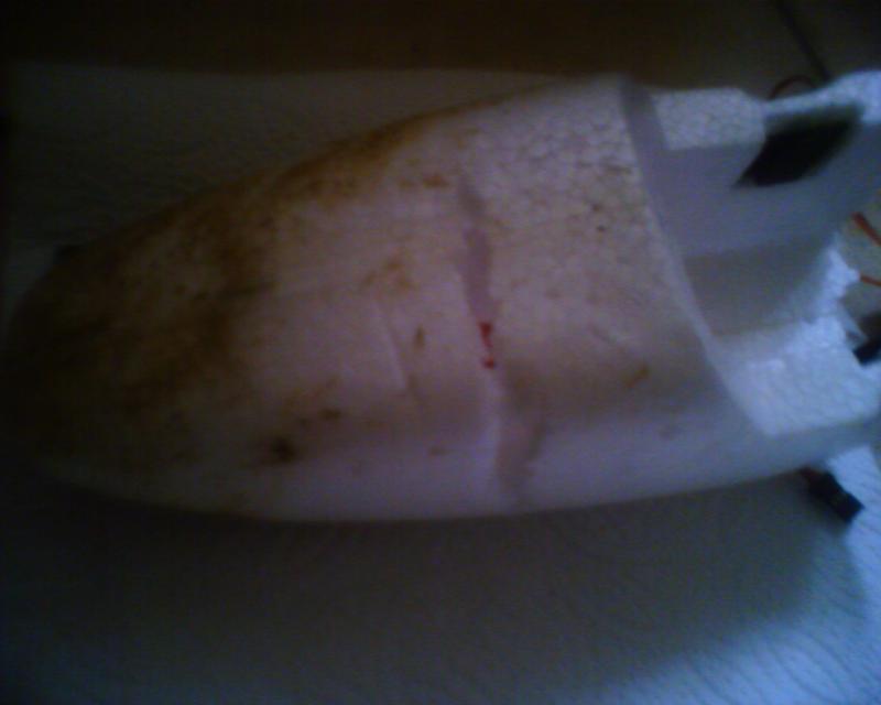

En??????
Wat is het verhaal achter deze foto serie.
Laat me raden .... ook een boom?
Ach overkomt meerdere inclusief mijzelf.
Met lijm en tape kom je heel ver.
Ton
Die vieze vlekken heb je er met een doek met wat heet water en allesreiniger zo af, en de breuk is netjes recht. De scheuren en deuken heb je er in een emmer kokend water ook snel weer uit (pas op je vingers, het schuim blijft even heet als je het uit het water haalt!) Zo weer gerepareerd en klaar voor haar volgende vlucht dus :)
En??????
Ton
nope...
ik vloog redelijk laag en ik wou draaien en toen ging de easystar in eens wel erg scheef door de wind en ging hij recht naar beneden.
ik vloog dus te laag om dat nog te kunnen corrigeren.
welke lijm raden jullie aan, ik heb hier nog UHU-POR en ZAP GOO pt-12 liggen.
nope...
Omdat hij bij het draaien en lage snelheid redelijk schuin gaat pakt de wind die grote vleugelvlakken en smijt hij hem gewoon om.
Met opgooien kun je daar ook last van hebben.
Ik heb ervaring, ook met plakken en tapen haha.
UHU Por, evt. een carboonstaafje of sate prikker in de zijkanten steken.
Ton
