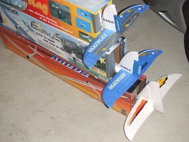

Vandaag gevlogen met de EZ alleen kwam hij door turbulente lucht vlak voor de landing iets hard neer. Hierdoor is mijn hoogteroer gescheurd langs het scharnier.
Hoe kan ik dit het beste repareren?
mvg Rick
Hallo,
mvg Rick
Hoi Rick,
Turbulente wind, wat meer snelheid houden, dan blijf je controle houden.
Hoogteroer gewoon met tape repareren, simpele tape is voldoende, ik heb zelf lang met ducktape gevlogen toen ie door ouderdom langzaam begon te scheuren. Wel helemaal onder in de groef drukken, roer moet soepel kunnen bewegen.
Hier een plaatje (de bovenste)
