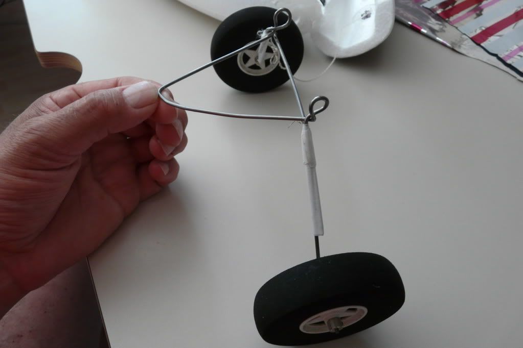

Foto's zeggen meer dan ...
Dus een voorbeeldje hoe ik het opgelost heb.
2 mm verenstaal en ca 7,5 cm wielen koolstof staafje door de romp en hij ploegt netjes door het gras.
Op de onderkant foto zie je nog een plat stripje stevig plastic (pet fles) met gaatjes waar het staafje door loopt.
Dit heb ik gedaan om het uitscheuren van de romp te voorkomen.
Tussen de beide poten zit nog een U stuk om het uitwijken van de poten te voorkomen.
Achterwieltje gewoon geplakt en niet stuurbaar!
Landingen zijn zo ook mooi gedempt!
Zet hem tegen de juiste windrichting in en gaan met die kist.
Uiteraard zullen er mensen zijn die dit overbodig vinden etc. ieder zijn keus, echter mis gooien is er niet meer bij!.
Maar gelukkig je kunt ze er ook weer heel gemakkelijk af halen.
Ton
