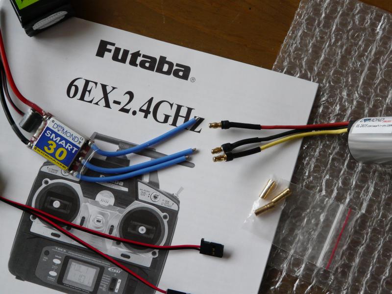

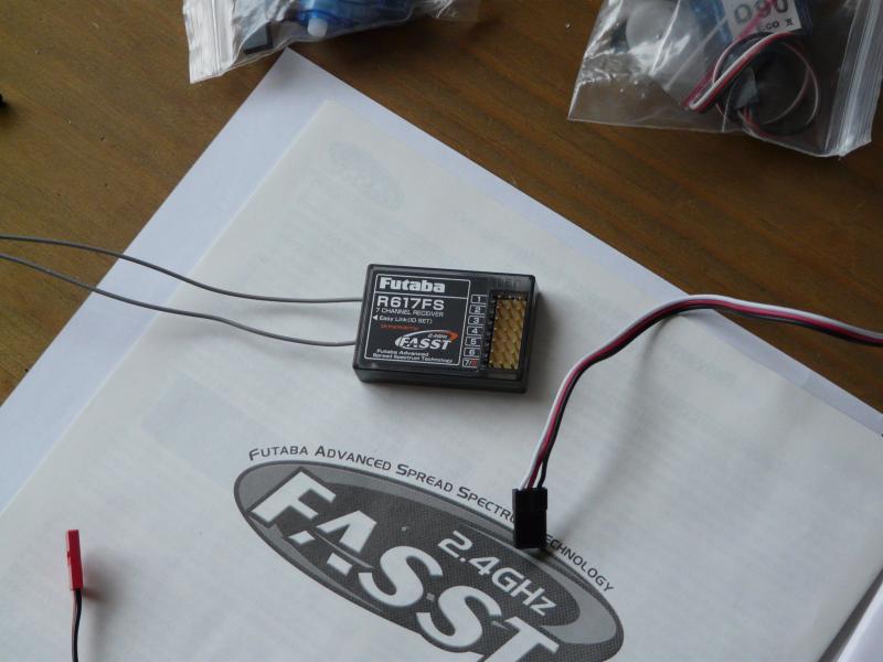

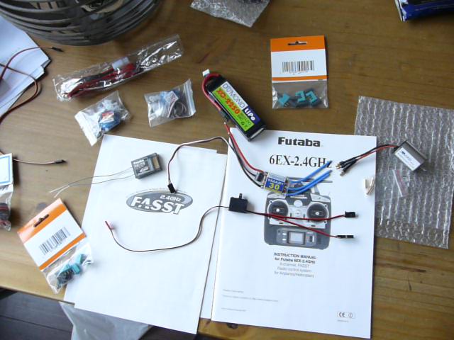

het aansluiten van mijn electronica van de easystar
Ik heb eindelijk mijn easystar kunnen kopen alleen nou heb ik zoveel electronica en weet alleen niet precies waar wat op moet wie o wie kan mij helpen (stroomkringschema) alvast bedankt. hier wat foto's

De accu op de rood en zwarte draad van de regellaar, de drie blauwe draden van de regelaar op de motor, als de motor de verkeerde kant op draait dan gewoon 2 willekeurige draden omdraaien.
de kleine stekker van de regellaar ( zwart ) in kanaal 3 van je ontvanger
dan één servo in kanaal 1 en de andere servo in kanaal 2...... klaar is kees ( de rode is de plus en zwarte de min en de witte de Signaaldraad, staat op de regellaar + - S )
probeer de draden van de antene van de regellaar haaks op elkaar de monteren dus één antenedraad recht door laten lopen en één draad haaks om. Staat ook wel in je boek op één van de eerste pagina`s.
Sucses.
O ja schakelaar niet gebruiken, heb je alleen maar meer kan op storingen

kijk hier heb ik wat aan ik zal proberen een test opstelling te maken voordat ik het vliegtuig inelkaar ga zetten. maar de regelaar aan punt 3 voorziet dus het vliegtuig rechtstreeks voor stroom zonder schakelaar kan geen kwaad?
misschien toch een idee om even in de auto te stappen...
mijn setup had ik nog niet vermeld:
multiplex easystar
Futaba 6ex (zender en ontvanger)
ultramat 8
2 x een 3s lipo van dymond een XC-2250
een regelaar van dymond smart 30
nog 2 losse servo's van dymond type D90 voor de aileron
als motor heb ik een dymond brushless IL2835 2200U/min
ik heb alles los aangeschaft bij een winkel in kampen dus geen kit.
