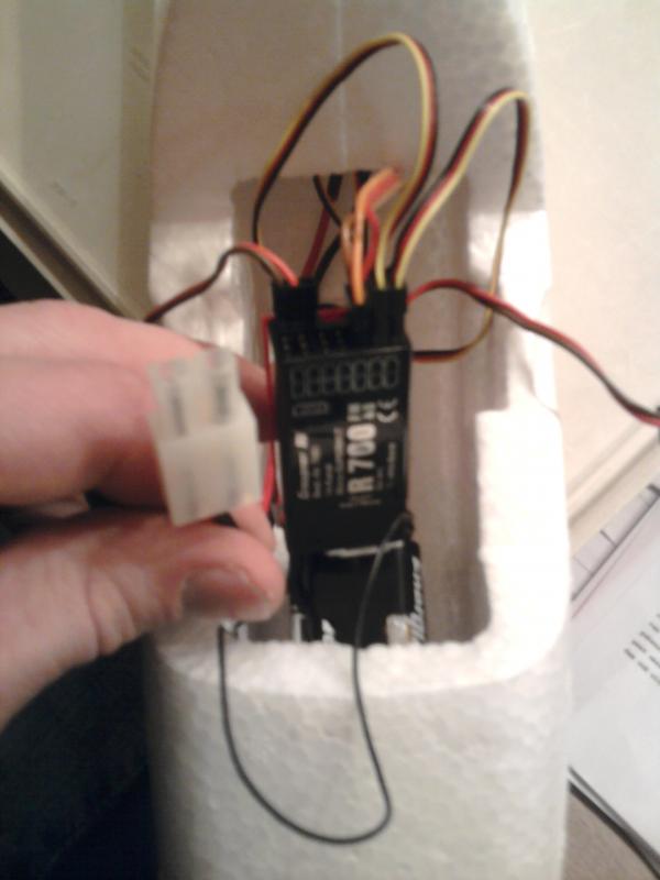

Ik heb een probleempje,
ik heb een multiplex easystar gekocht en ik krijg hem wel in elkaar, maar ik krijg de motor niet aan de praat.
er zijn 2 kabels aan de motor, 1 kabel is aangesloten maar de andere weet ik niet waar die aangesloten moet worden.
Kan iemand me helpen?
mgv,
Sören
Waar heb je die ene motorkabel aangesloten? Deze moet aan de ESC (regelaar). Daar moet de andere draad ook aan. Lees ook de handleiding van je regelaar.
de kabel is aan de ontvanger of regelaar verbonden.
Ik kan eventueel wel een foto maken van de huidige toestand.
Hier even een foto:

Sören, je foto doet het niet en ik kan je fotoboek niet vinden. Wil je 'm hier nog een keer uploaden en de link hier plaatsen? ImageShack® - Online Photo and Video Hosting. Klik op browse, zoek je foto, klik op UPLOAD, wacht tot de nieuwe pagina verschijnt. Je hebt dan de link nodig achter "Forum Code". Die kunt je met CTRL + C en CTRL + V (copy en paste) hier plaatsen :) dan kunnen we je iets beter helpen denk ik!
Sören, je foto doet het niet en ik kan je fotoboek niet vinden. Wil je 'm hier nog een keer uploaden en de link hier plaatsen? ImageShack® - Online Photo and Video Hosting. Klik op browse, zoek je foto, klik op UPLOAD, wacht tot de nieuwe pagina verschijnt. Je hebt dan de link nodig achter "Forum Code". Die kunt je met CTRL + C en CTRL + V (copy en paste) hier plaatsen :) dan kunnen we je iets beter helpen denk ik![/QUOTE]
Hier is de link, ik heb de instellingen van het album aangepast.

Ok, even rechtstreeks: Ik heb er in groen bij gezet wat ik denk dat je allemaal hebt.
Uploaded with ImageShack.us
Wat ik mis is je regelaar (die tussen de motor en R700 (ontvanger) moet komen), heb je deze wel?
Het lijkt erop dat je de 'motordraad' direct aan de motor gesoldeerd hebt. Dit kan niet, want dan kun je het gas niet regelen. Je moet een regelaar tussen de 'motordraad' en de motor aansluiten, het kleine stekkertje dat hieraan zit, doe je in de ontvanger. Zo heb je ook gelijk een accu voor je ontvanger. De accu die jij hebt, kun je wel gebruiken voor de ontvanger en servo's, maar niet voor de motor. Deze vraagt te veel stroom van de accu. Een ontvangeraccu heb je overigens niet nodig, omdat er op de regelaar een spanningsbron zit.
@ Sadkingbilly: De regelaar heb ik inderdaad nog niet. Kan je me een type geven? De accu is voor de servo's. De motordraad zoals je hem noemt komt inderdaad van de motor, hij is eraan vast gesoldeerd.
De 2 gele draden die je ziet zijn van de servo's en de oranje-achtige draad die komt van de motor.
@ Olap: dus je suggereert me een zwaardere accu die ik dan enkel aan de motor aansluit.
