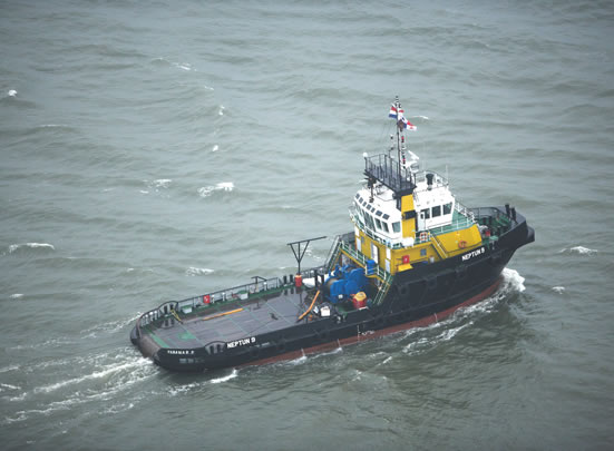

The "Neptun 9" is the first of four newbuilding tugs for Dutch International Towage Company, a combination of
Neptune Marine Services and Landfall Transport & Towage bv. The second new tug "Neptune Mariner" (43 tons),
towing an identical newbuilding container feeder "Team Baltic", will pass through the Suez Canal on 14th/15th April 2008 and is scheduled to arrive in Rotterdam early May 2008.
Both tugs will return to China again in due time for collecting some more newbuilding hulls and barges later this year.
dus ik wil maar zeggen dat als er verleden jaar 1 Neptun 9 is bij gekomen , er ook ergens een Neptun 1 moet varen of gevaren heeft..

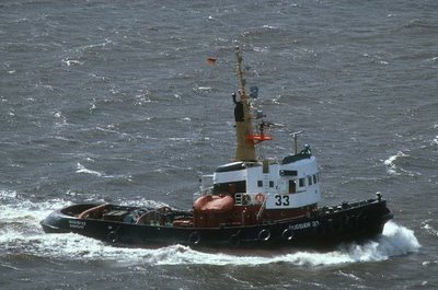

@Brandaris, de Neptun 9 is een modern schip. De Neptun in dit topic is ongeveer 40 jaar oud en lijkt sprekend op de Bugsier 33 met zusterschip Bugsier 32.
full
full
Bugsier33
full
full
Neptun 9
Zoals uit de foto van de Bugsier blijkt, lijkt deze als twee druppels water op de Neptun uit de bouwkit.
Groetjes, jos

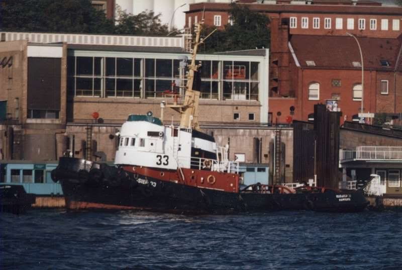

weer verder en jos lijkt het er een beetje op ????
groetjes raf

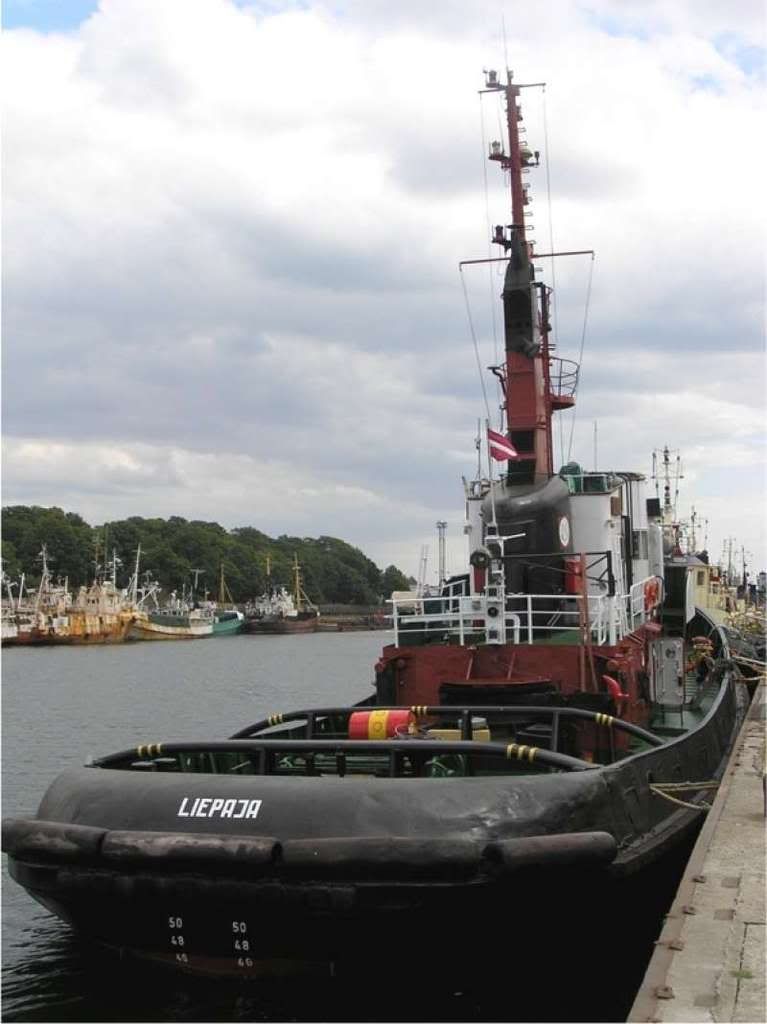

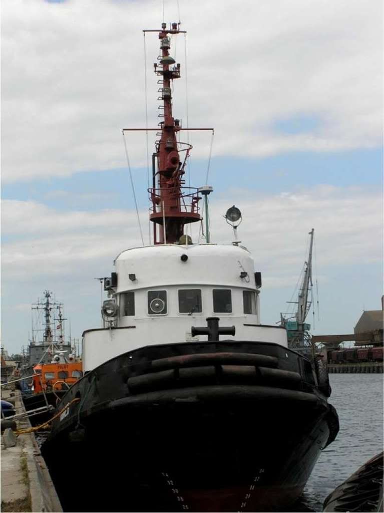

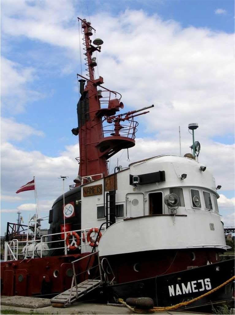

deze vond ik ook
Bugsier 32
Bugsier 33
en nu ziet ze er als het volgt uit
Namejs
met thuishaven Liepaja
alle foto's afkomstig van shipspotting.com
hallo
hei mijn leuning aan de buiten trappen begint dan toch op de juiste plaats
en weeral meer info hoe de kabine eruit kan zien
want je die ruiten moeten ook gepoetst kunnen worden en daar is die handgreep boven en onder de vensters voor
en de redding boeien aan de reling is ook heel mooi
jammie
groetjes raf
