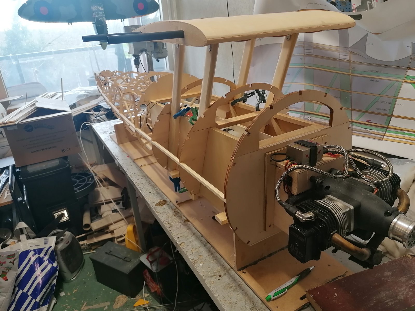

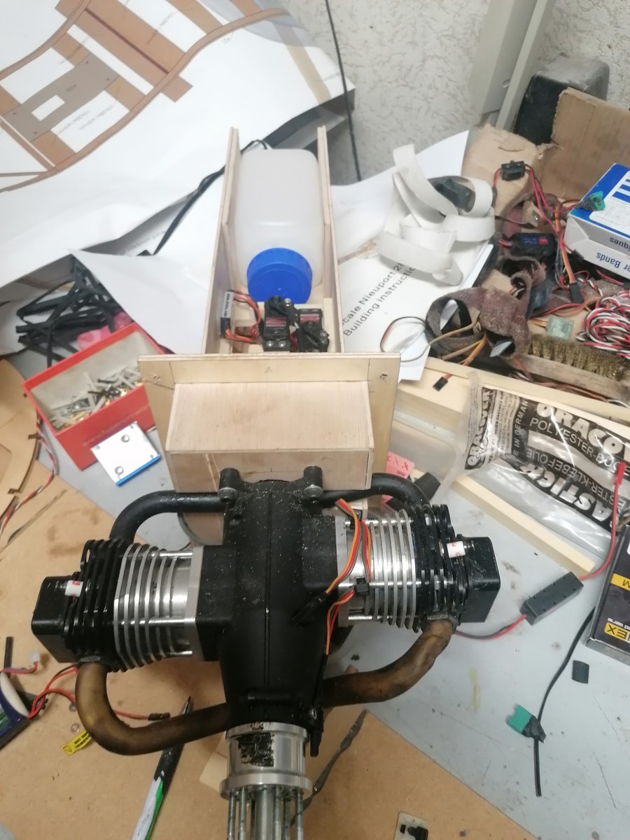

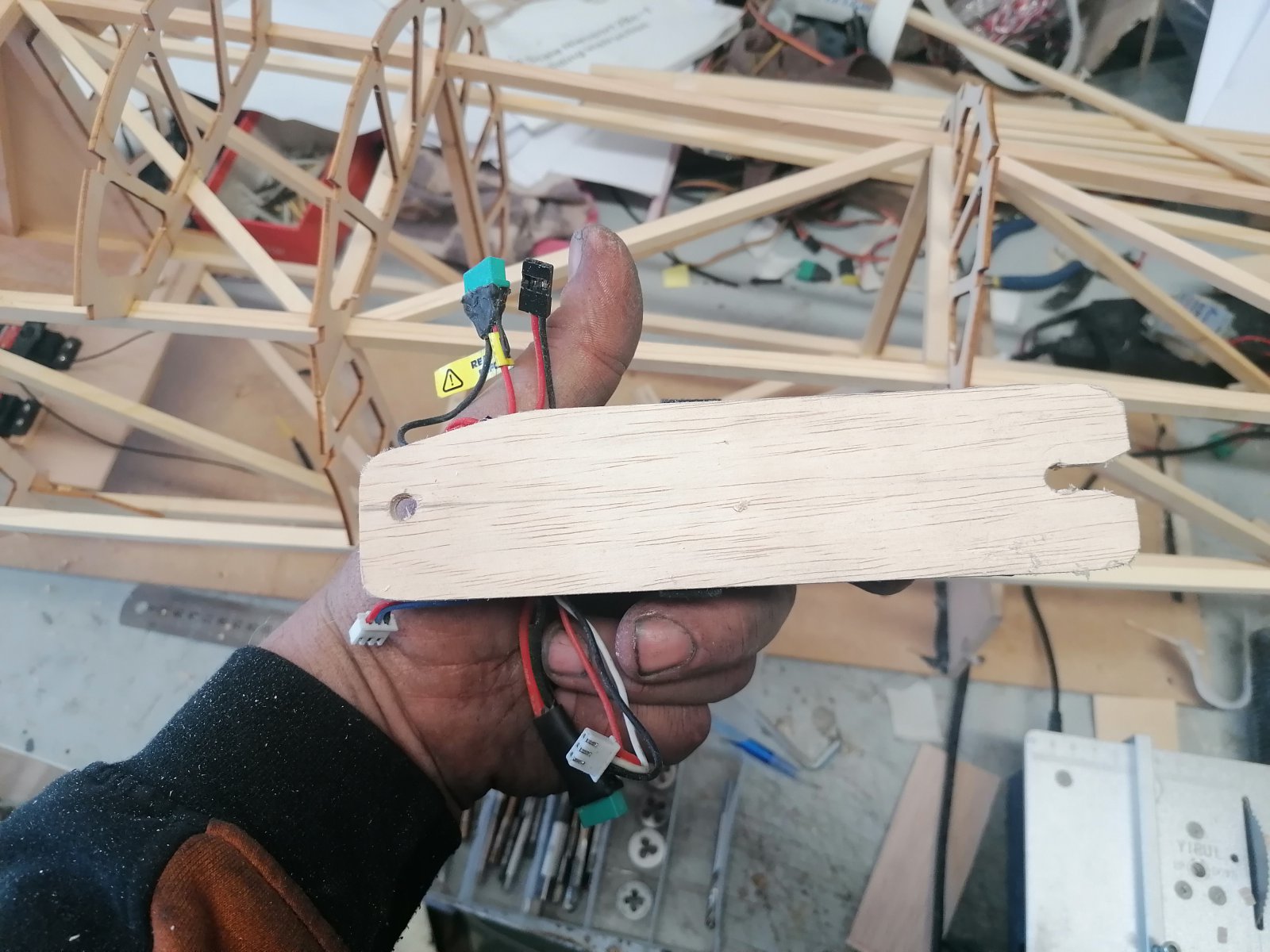

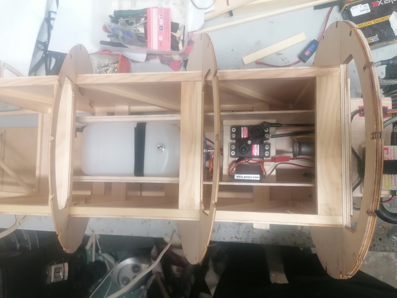

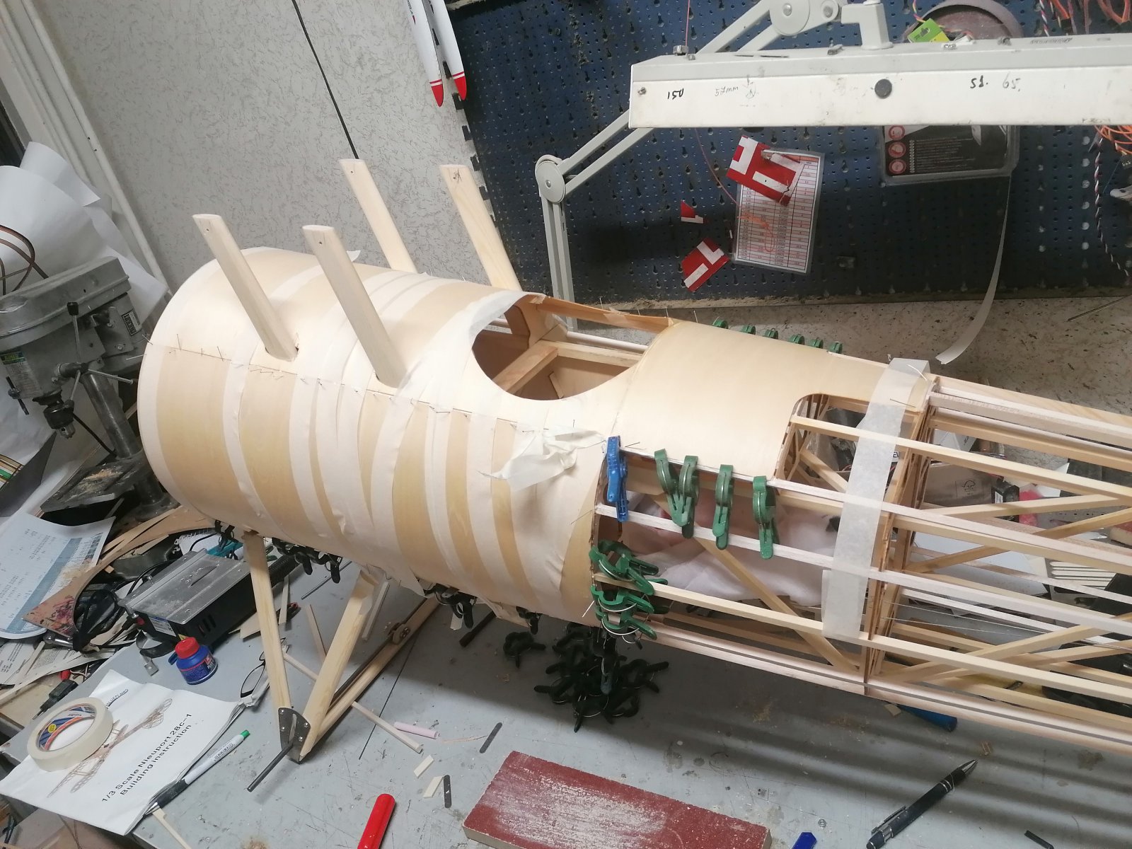

Radioplaat ook klaar. Ik had eerst de accu's op een plaatje met klittenband en dubbelzijdige lus er omheen vast. Leek leuk buiten het toestel. Echter bij dit toestel moet je alles via de cockpit opening doen en mijn lieftallige handjes past er maar 1 van in. Dus eenmaal geplaatst was het een grote zoemer, slecht bedacht dus.
Dan maar een losse plaat maken zoals het in de romp zat. Met 1 sleufgat en 1 bout gat.
Dat werkt wel. Ik verdom het om de accu's in het toestel te moeten laden ..
