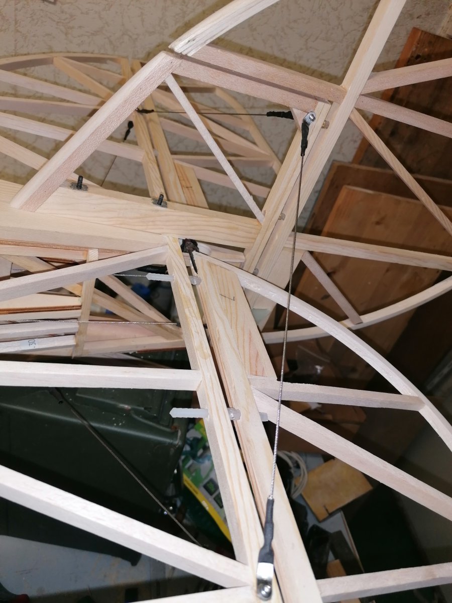

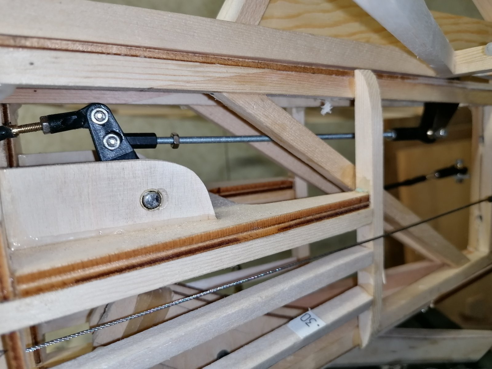

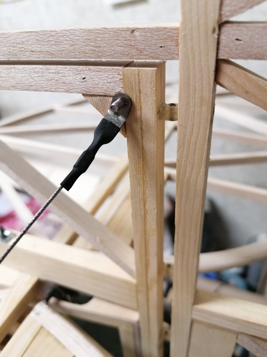

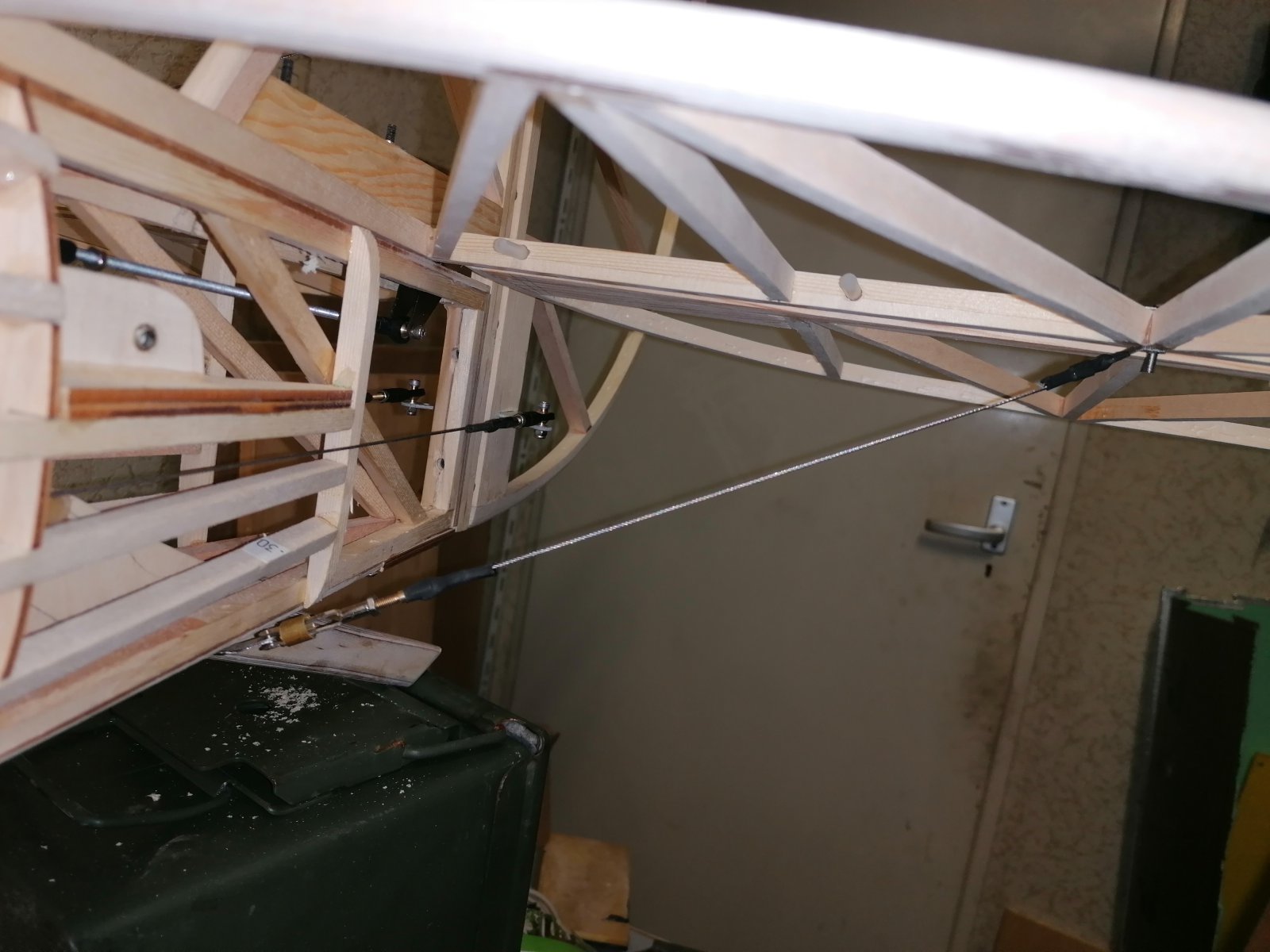

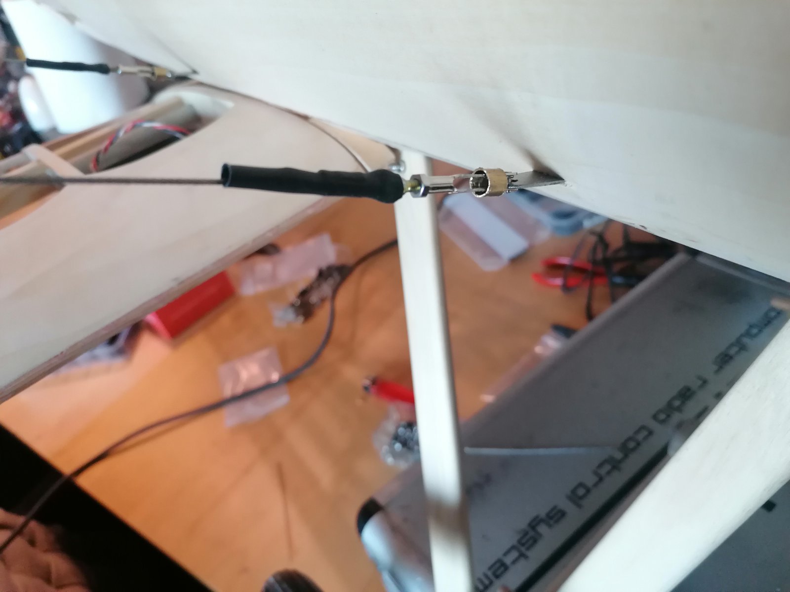

Ga je dat nog vastzetten met lijm of krimpkous? Als het buisje op zijn plaats blijft zitten is dit wel een mooie borging.
Dat is zelf borgend. Zacht metaal over hardmetaal borgt. Paolo doet dit ook op zijn bucker jungmeister, maar dan met aluminium buis. En dat werkt ook als een tiet.
Enigste wat ik doe is wel de kleine oortjes van de kwiklink afslijpen met de dremel dier boven op zitten. Daar past net niet het buisje langs heen.
Persoonlijk zou ik daar een stukje siliconenslang voor gebruiken.
Juist niet door de messing buis kan de kwiklink niet meer open, dat kan hij wel met siliconen slang als de krachten te groot worden.
En nog 1 nadeel van siliconen het kan niet tegen benzine.

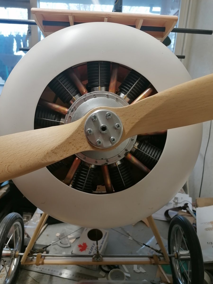

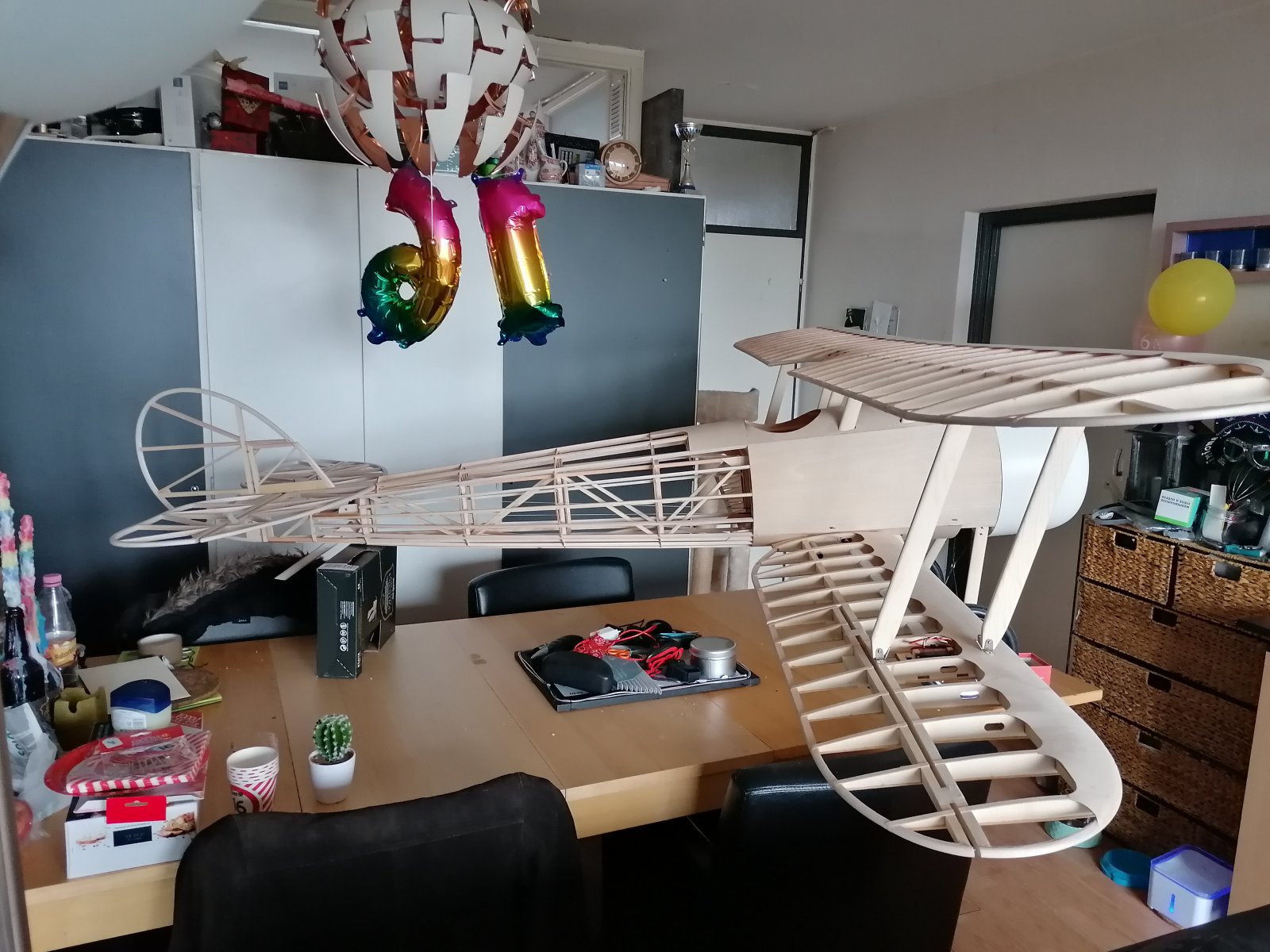

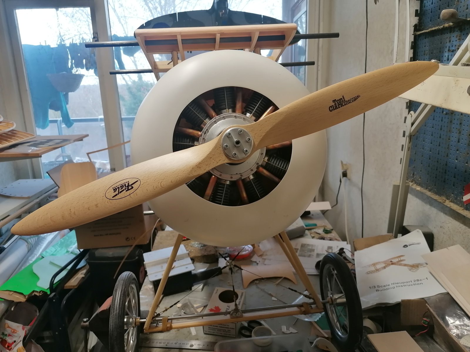

Vanavond het complete werk gewogen inclusief motor en radio. Nog zonder bekleding en vleugel verspanning is het 13,2 kg. Pas na het bespannen kunnen we het cg gaan bepalen. En meer zeggen over definitief gewicht.

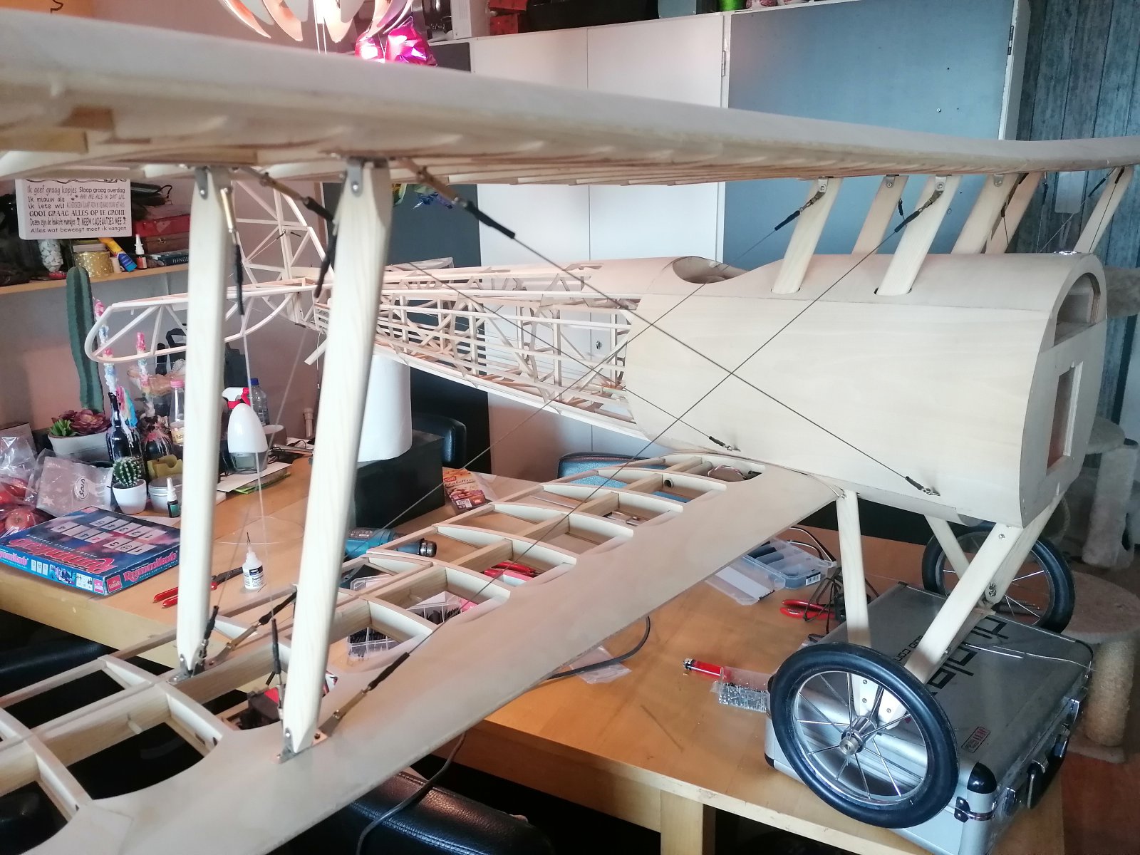

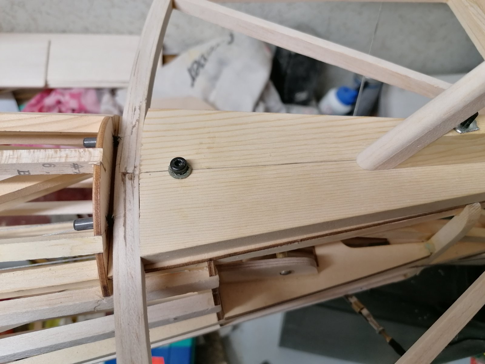

Ook stabilo verspanning opgezet en pul pul voor richting.

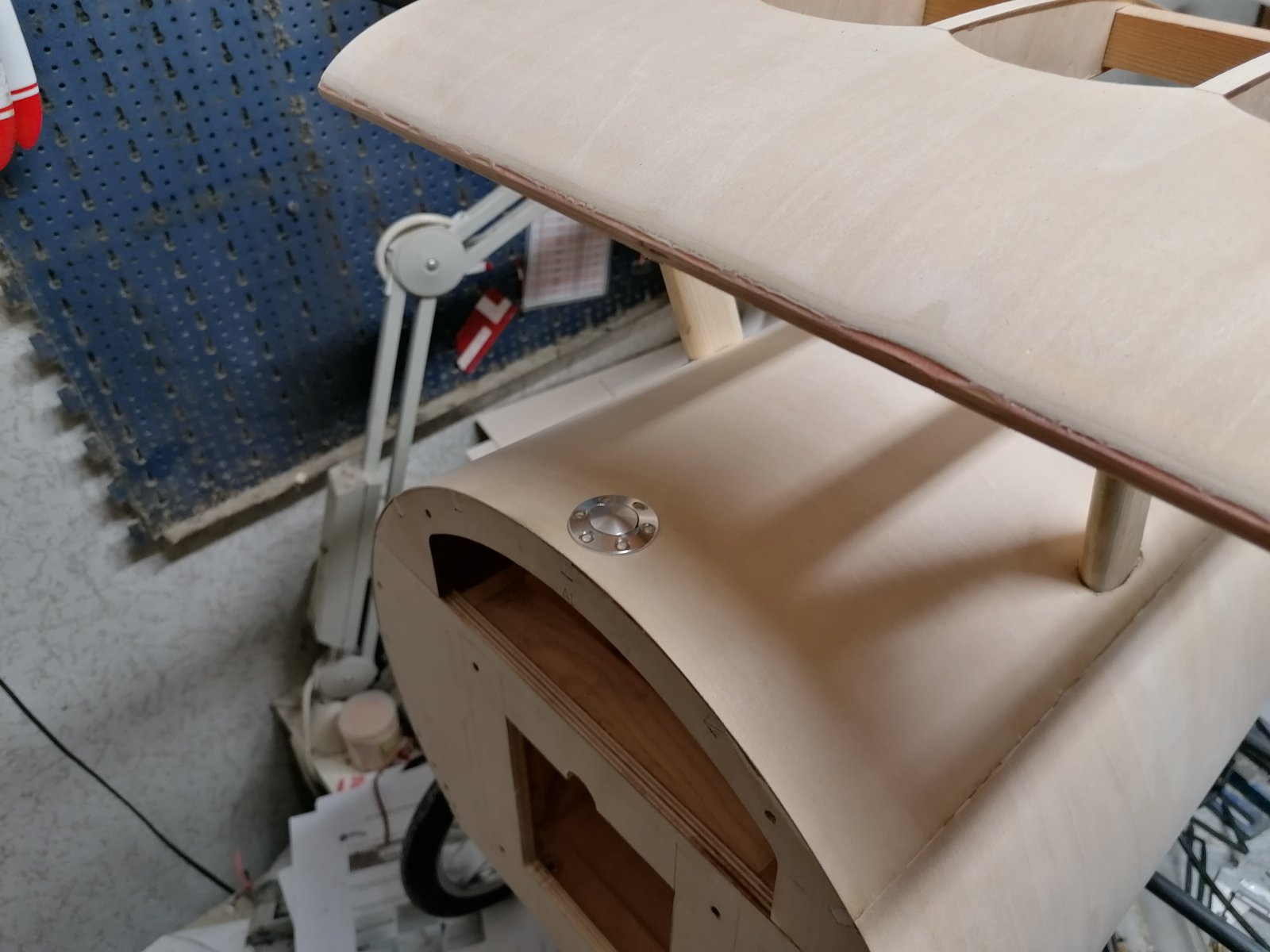

Tankdop zit ook op de originele plek.
